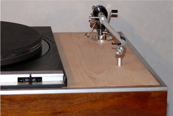

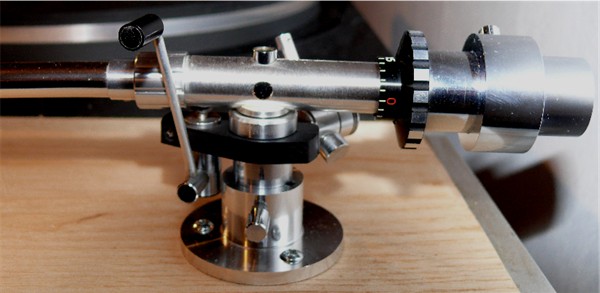

Här skall sitta en Stax UA 70.
En orgie i japansk precision och finish, men som Anders säger, den är lång. En arm för en man, med andra ord.
Ingvar
Ingvar.Ahlberg
1969 Posts
Posted - 2010/01/01 :  21:38:47  Show Profile Send Ingvar.Ahlberg a Private Message  Reply
Trots att den här plinten är ganska stor så hänger armen ut på bäge sidor, ny plint får alltså bli lite djupare.
Det här är en riktigt trevlig tonarm, 312mm effektiv längd, dvs jättelång som Anders sa, och ett exempel på japansk finmekanik när den är som allra bäst.

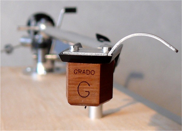

Så vad skall vi sätta längst fram på armen? En Denon DL103 hade passat utmärkt men jag har bara en och den får nog sitta kvar på Moercharmen.
En Ortofon SPU classic hade varit perfekt men den har katten demonterat nålen på.
Dynavector karat kanske? Kan nog vara riktigt trevligt men jag börjar med den här:
Lite för modern men med rötter i Josephs gamla Signatur pickuper.
Låter väldigt trevligt, mycket bra bas, den fina slipningen gör att den når lite längre ner och spelar lite slitna skivor väldigt tyst. Slipper också göra iordning min andra stepup precis nu.

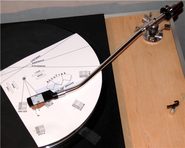

Nähä! Här stötte vi på patrul.
Det går inte att justera Gradon korrekt i originalskalet, den är för lång bakom skruvarna och krockar med anslutningsstiften i skalet, armen är korrekt monterad.
Vill inte använda annat skal så det får bli Dynavector Karat pickupen i stället som start.
Protractorn på bilden kan jag rekommendera, finns att ladda ner på vinylengine, om man skriver ut den på bra papper, 200g eller mer, och har koll på att det verkligen blir 100% i både x och y led så är den riktigt bra och enkel att använda.
Ingvar
Ingvar.Ahlberg
1969 Posts
Posted - 2010/01/06 :  17:57:41  Show Profile Send Ingvar.Ahlberg a Private Message  Reply
Så, nu blev det andra bullar, om det nu heter så när det gäller tonarmar och pickuper.
Inga problem att justera korrekt, har börjat med att ställa in efter Baerwald då hans nollpunkter skall ha det minsta totala vinkelfelet och en så här lång arm har ju väldigt lite vinkelfel så vi provar här först.
Det är nog dags att provspela lite snart.

Jag har en Grado också som jag använde på min Stax-arm men det verkar som om Grado pickuperna är längre än de övriga pickuper för de andra som jag har provat med har passat utmärkt, men det kan faktiskt vara så att tonarmskalet är kortare på Stax-armarna än andra.

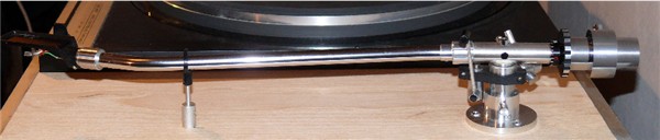

Posted - 2010/01/24 :  16:52:05  Show Profile Send Ingvar.Ahlberg a Private Message  Reply
Här har någonting gått överstyr.
Avsikten var ju att TTS-3000 gramofonen skulle vara i gästrumsstereon men det sket sig.
Vad gör vi då?
Vän av oordning kanske skulle säga: sätt dit Thorensverket! Men det är att göra det alldeles för lätt för sig, livet skall vara en kamp, således rotar vi i garderoberna.
Brittmarie samlar på oss massor med prylar, transformatorer, rör, transistorer, kablar och kontakter, men väl bevarad hittar vi även denna:
Vi byggde den till John när han var 10 år, dvs 14 år sedan, den kan jag använda så länge, som synes så har Stax-armen bott här men den får vara kvar på Sonyn så vad skall vi hitta på för arm till detta?
