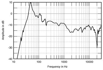

Posted - 2005/09/04 :  04:05:55  Show Profile  Visit Bernt Jansson's Homepage Send Bernt Jansson a Private Message
En titt i Stereophiles arkiv kan ge intressanta rön:
Mätning på Apogee Stage:
Dippen hamnar här mellan 4 och 5 kHz. Känns fallet i toppen igen?
Mätning på Magneplanar 3.6:
Liknande dippar. Fallet i toppen kommer senare. Det här är ett mycket smalare band.
