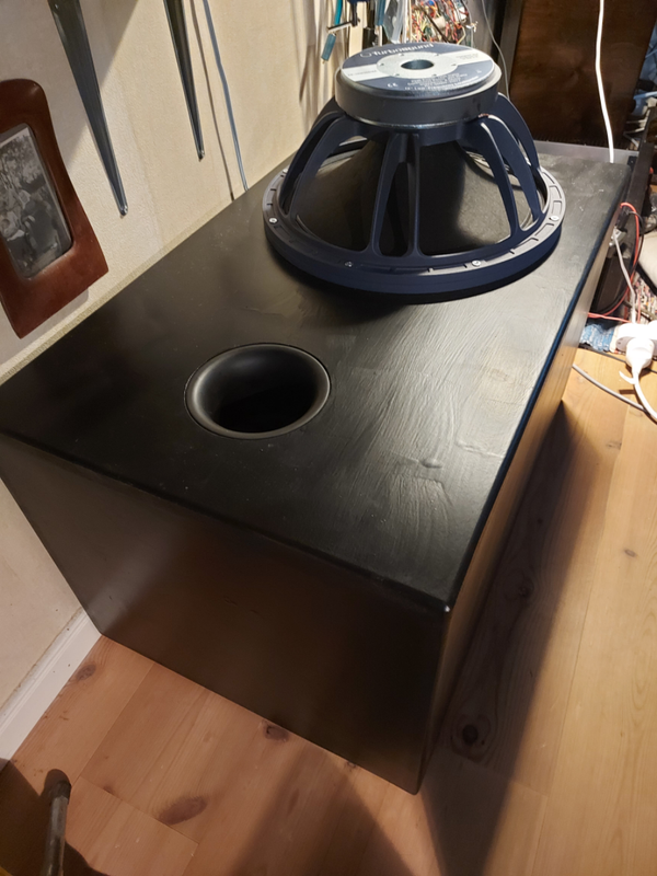

Nu får subben anses som färdig.Pensel målad och allt.Ska lyssna vid tillfälle....
8593 Posts
Posted - 2023/08/04 :  23:09:18  Show Profile Send Fuling a Private Message  Reply
Ser tung ut
9127 Posts
Posted - 2023/08/04 :  23:23:08  Show Profile  Visit Ryssen's Homepage Send Ryssen a Private Message  Reply
Den är tung..fick hjälp att bära in lådan utan hötalarelement.Nästan hela skivan gick åt.

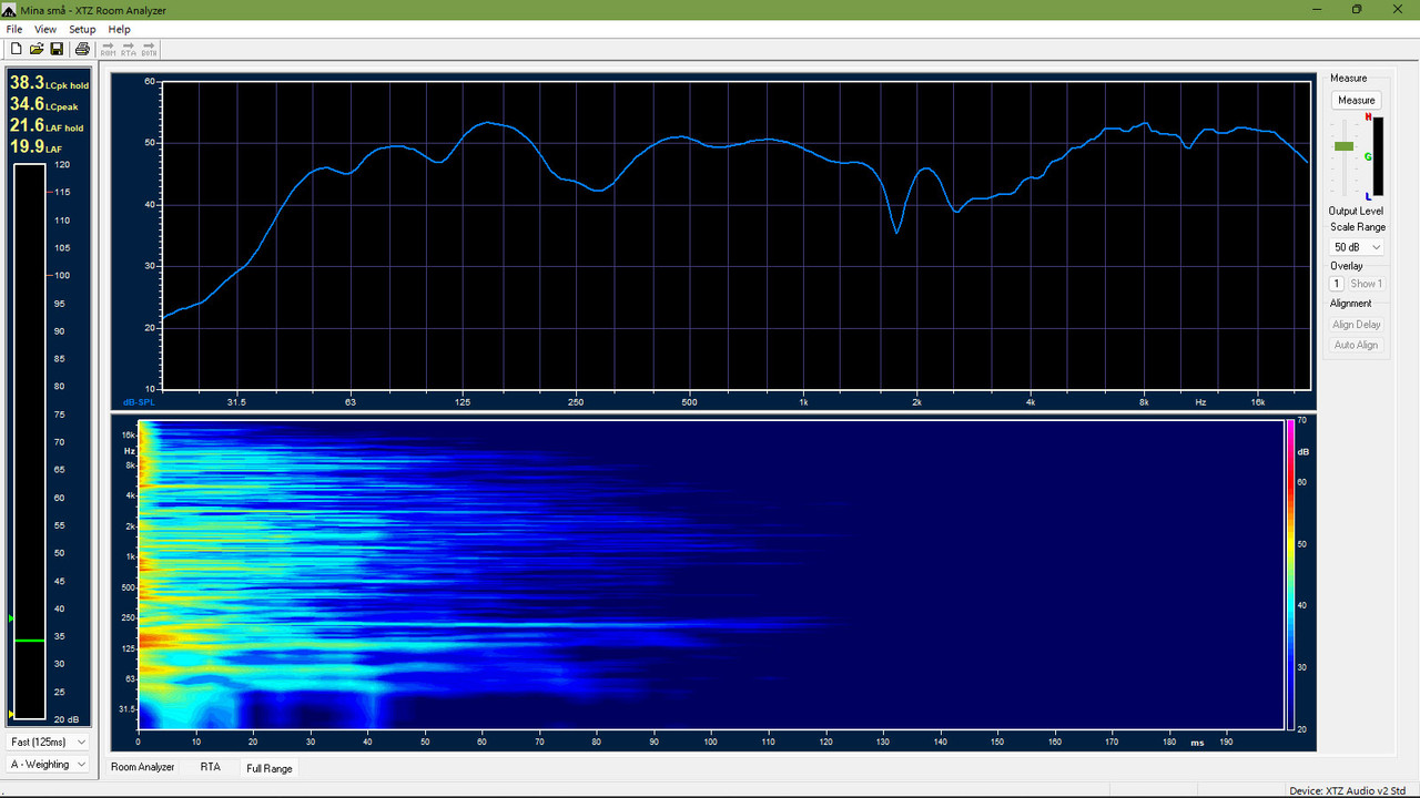

Posted - 2023/08/08 :  20:11:41  Show Profile  Visit Ryssen's Homepage Send Ryssen a Private Message  Reply
En mätning på mina småhögtalare:
Berg och dalbana.tror jag delade vid 3khz det behöva mera diskant det hörs när jag lyssnar,men den går ju ganska djupt.
Ska se om jag får igång dspn nån dag.
