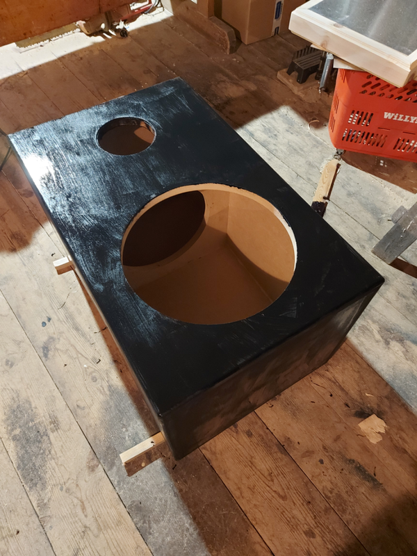

Lådan till subben tar form,22mm MDF tung blir den.
Jag gör lite här och lite där till slut blir det ju färdigt..

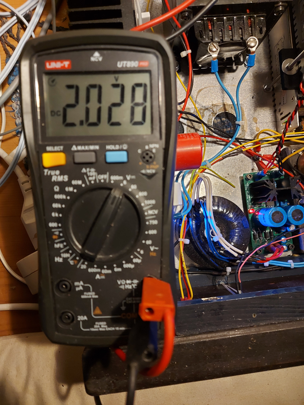

Nu verkar CCS nr 2 funka med 10M45S.
20mA genom ett motstånd på 100ohm =2v

Sakta men säkert,första lagret med matt svart:
