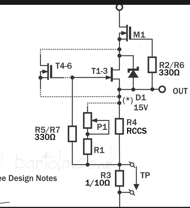

Posted - 2023/06/16 :  09:48:17  Show Profile  Visit Ryssen's Homepage Send Ryssen a Private Message  Reply

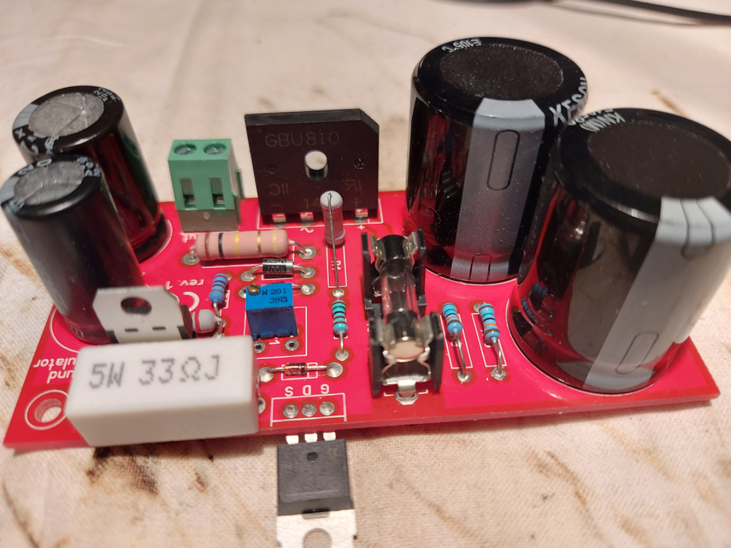

Ja
Edit:Den ena sidan verkar funka som den ska.
Men den andra sidan tror jag det är nåt vajsing med DN2540,använder oxå J310,jag ska rota i det när jag orkar...
Det är denna:https://www.bartola.co.uk/valves/for-sale/ccs-pcb/?contact-form-id=7218&contact-form-sent=11150&contact-form-hash=2945b75a4a93e34a34e9bc04ccc2df8f83442495&_wpnonce=35b289b992#contact-form-7218
utifall nån annan blir sugen på att bygga med den.
Edited by - Ryssen on 2023/06/16 20:26:30
8593 Posts
Posted - 2023/06/16 :  20:39:51  Show Profile Send Fuling a Private Message  Reply
DN2540 är väl lite ökända för att vara ömtåliga tycker jag mig ha läst, känsliga för överspänning och statiska urladdningar.
9127 Posts
Posted - 2023/06/16 :  20:53:18  Show Profile  Visit Ryssen's Homepage Send Ryssen a Private Message  Reply
Ja det blev en statisk urladdning när jag startade upp på den kanalen.
ska försöka ta reda på varför.
8593 Posts
Posted - 2023/06/16 :  21:27:59  Show Profile Send Fuling a Private Message  Reply
Jag har ett tiopack DN2540 nånstans men har läst för många inlägg på olika forum diverse problem med dem så jag har aldrig vågat använda dem
9127 Posts
Posted - 2023/06/16 :  22:35:17  Show Profile  Visit Ryssen's Homepage Send Ryssen a Private Message  Reply

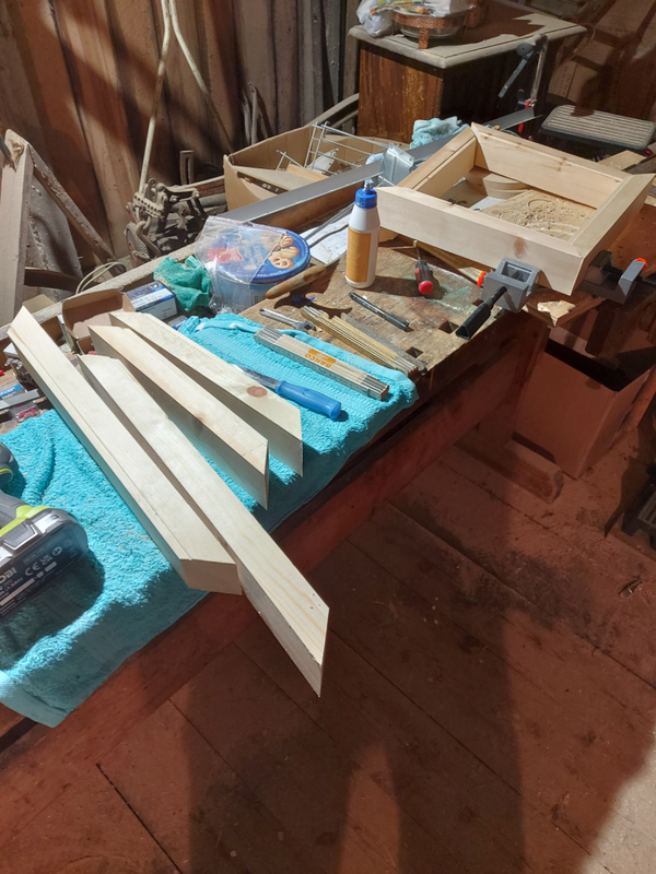

Jag har en påse med 10M45S tror jag dom heter nånstans är,nog bättre att använda dom tror jag.
Ikväll fick jag lust att snickra lite:
Ramarna till 811A bygget.Jag använder vanlig furu som jag kan betsa.
Har samma erfarenhet som Fuling av att försöka limma ädelträ,stört omöjligt.
8593 Posts
Posted - 2023/06/16 :  22:43:54  Show Profile Send Fuling a Private Message  Reply
10M45 verkar ha bättre rykte. Vet inte om de är exakt ekvivalenta men det går säkert att anpassa kretsen annars.
Ja, limma ädelträ är inte kul. Har i alla fall tre byggen hemma med ramar av teak och de sitter ihop än men det verkar vara något av en chansning. Knepet är tydligen att tvätta ytorna med aceton eller sprit precis innan man limmar.
I mitt pågående bygge med 6S4S kommer vikten bli en faktor att räkna med så där planerar jag att förstärka fogarna genom att antingen limma dit klossar av ek i hörnen eller skruva fast aluminiumvinklar invändigt.
9127 Posts
Posted - 2023/06/17 :  11:14:08  Show Profile  Visit Ryssen's Homepage Send Ryssen a Private Message  Reply
Verkar som att det går att använda 10M45s istället för DN2540.(obs inte kretsen jag bygger).
På min står det att man använder gate resistor på 330 ohm men jag använder 1k kan det inverka negativt?
8593 Posts
Posted - 2023/06/17 :  21:30:56  Show Profile Send Fuling a Private Message  Reply
Tror inte värdet på gatemotståndet är så noga, tycker man brukar se från 100R upp till några kiloohm.

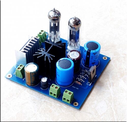

Posted - 2023/06/21 :  20:50:29  Show Profile  Visit Ryssen's Homepage Send Ryssen a Private Message  Reply
Jag har stött på patrull med Lufon.Jag köpte denna likriktare/regulator på ebay.
Men tyvärr verkar den inte "orka" med att leverera strömmen som behövs.Röret ,6c45 är inställt på 150v/20mA ,men om jag skruvar ccs till 10mA så sjunker spänningen till 116v på röret och 117 på ingången på ccs.Jag har mätt spänningen på utgången på likriktaren och där är den 345v så då måste det ju vara regulatorn,Men nu råkar det ju vara så att jag har en till regulator jag ska testa..
9127 Posts

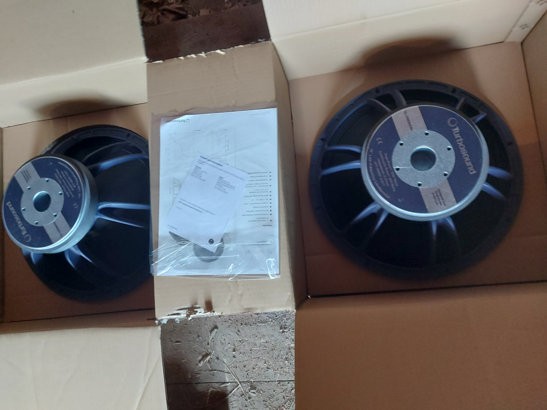

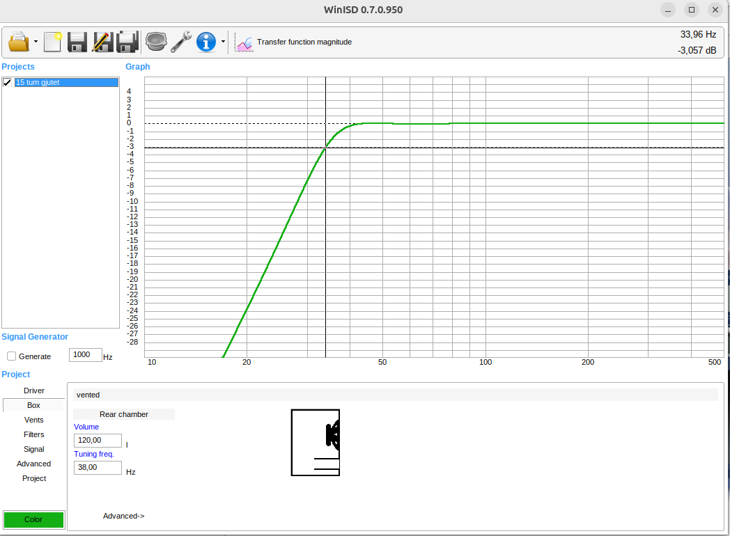

Posted - 2023/06/23 :  21:26:52  Show Profile  Visit Ryssen's Homepage Send Ryssen a Private Message  Reply
Nu har jag beställt 2st 15" basar,och det blev inga billebros..:
https://d1aeri3ty3izns.cloudfront.net/media/64/644874/download_644874.pdf
enligt Win ISD ska de ge en fin kurva i 120l låda isobarik.
Först tänkte jag dela passivt men såg vad dylika spolar kostar vid 80 hz och 22mH ca 2000:-.
Inte ens Fuling tar på sig att linda dylika pjäser...
Men sedan kom jag till mera sans och inventerade vad jag har och jag har ju dsp och slutsteg så det räcker att dela aktivt så får det bli
Edited by - Ryssen on 2023/06/23 21:32:04

Posted - 2023/06/24 :  01:16:00  Show Profile  Visit Ryssen's Homepage Send Ryssen a Private Message  Reply
Med den nya regulator till Lufons rördel så blev det riktiga värden 20mA/170v.
Nu gäller det bara att få igång den andra sidan....

8593 Posts
Posted - 2023/06/24 :  15:08:51  Show Profile Send Fuling a Private Message  Reply
22mH, då vill det nog till att man använder järnkärnespolar med alla de nackdelar det medför. Aktivt filter och eget slutsteg är nog bättre på alla vis och dessutom billigare.

Posted - 2023/06/25 :  23:02:36  Show Profile  Visit Ryssen's Homepage Send Ryssen a Private Message  Reply
Det va kortis i D1 på andra kanalens ccs.
jag knippsade bort den och mätte på tranistorerna och det mäter lika på både kanalerna.Kan jag testa utan D1?
8593 Posts
Posted - 2023/06/26 :  00:42:52  Show Profile Send Fuling a Private Message  Reply
På egen risk, antar att den har nån skyddsfuntion
9127 Posts
Posted - 2023/06/26 :  03:32:02  Show Profile  Visit Ryssen's Homepage Send Ryssen a Private Message  Reply
Lyckdes skrapa ihop till 2st som ger 14,7 volt det är väl inom toleransen.
Ska testa imorgon..
8593 Posts
Posted - 2023/06/26 :  22:55:33  Show Profile Send Fuling a Private Message  Reply
Borde funka, dioderna ska väl egentligen inte göra nånting så länge det inte är nåt fel som de behöver skydda kretsen från.
9127 Posts
Posted - 2023/06/27 :  22:35:12  Show Profile  Visit Ryssen's Homepage Send Ryssen a Private Message  Reply
Verkar vara DN2540 som är paj,den har avikande värden.
Blir till att byta den då,drygt...

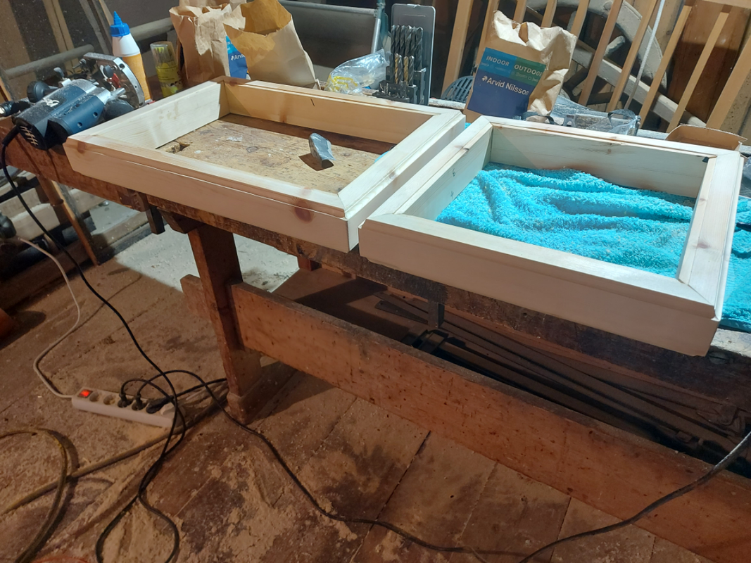

9127 Posts
Posted - 2023/07/06 :  18:34:11  Show Profile  Visit Ryssen's Homepage Send Ryssen a Private Message  Reply
Så då var grovjobbet gjort på ramarma, Den största till PSU.
Svart bets på ramarna,plåtarna skulle jag vilja ha biltemas mörk grön.
Om jag vågar testa den igen.Annars får jag fråga pris hos en lackerare fåse vad ekonomin säger.
Posted - 2023/07/06 :  19:39:29  Show Profile Send Imperial a Private Message  Reply
Jantzen har drosslar me lågt re å ringkärna.
Dom funkar bra men kostar en del dom åxå.
Såg nu att den största e på 18mH.
https://www.soundimports.eu/en/jantzen-audio-000-6595.html?_gl=1*1bara6m*_up*MQ..&gclid=CjwKCAjwzJmlBhBBEiwAEJyLu24MSC-gQWN7-hPdOpeszvV9aWIpCSJja2drpSw4KIUT66SU91XTBRoCGEwQAvD_BwE
9127 Posts
Posted - 2023/07/06 :  21:15:17  Show Profile  Visit Ryssen's Homepage Send Ryssen a Private Message  Reply
Ja dom kostar en del.Men jag kommer köra aktivt.
8593 Posts
Posted - 2023/07/06 :  21:44:38  Show Profile Send Fuling a Private Message  Reply
Spolar på järnkärna är inte särskilt roliga som frekvensbestämmande komponenter. Testade att koppla upp ett lågnivåfilter med järnkärnespolar och kondingar i vintras, induktansen varierade med signalnivån så att delningsfrekvensen hoppade runt mellan 75 och 90Hz beroende på volymen.
Kan tänka mig att problemet minskar om filtret sitter på högnivåsidan men det försvinner knappast helt.
Med dagens utbud av billig och bra elektronik har man allt att vinna på aktiv delning nere i basen.
