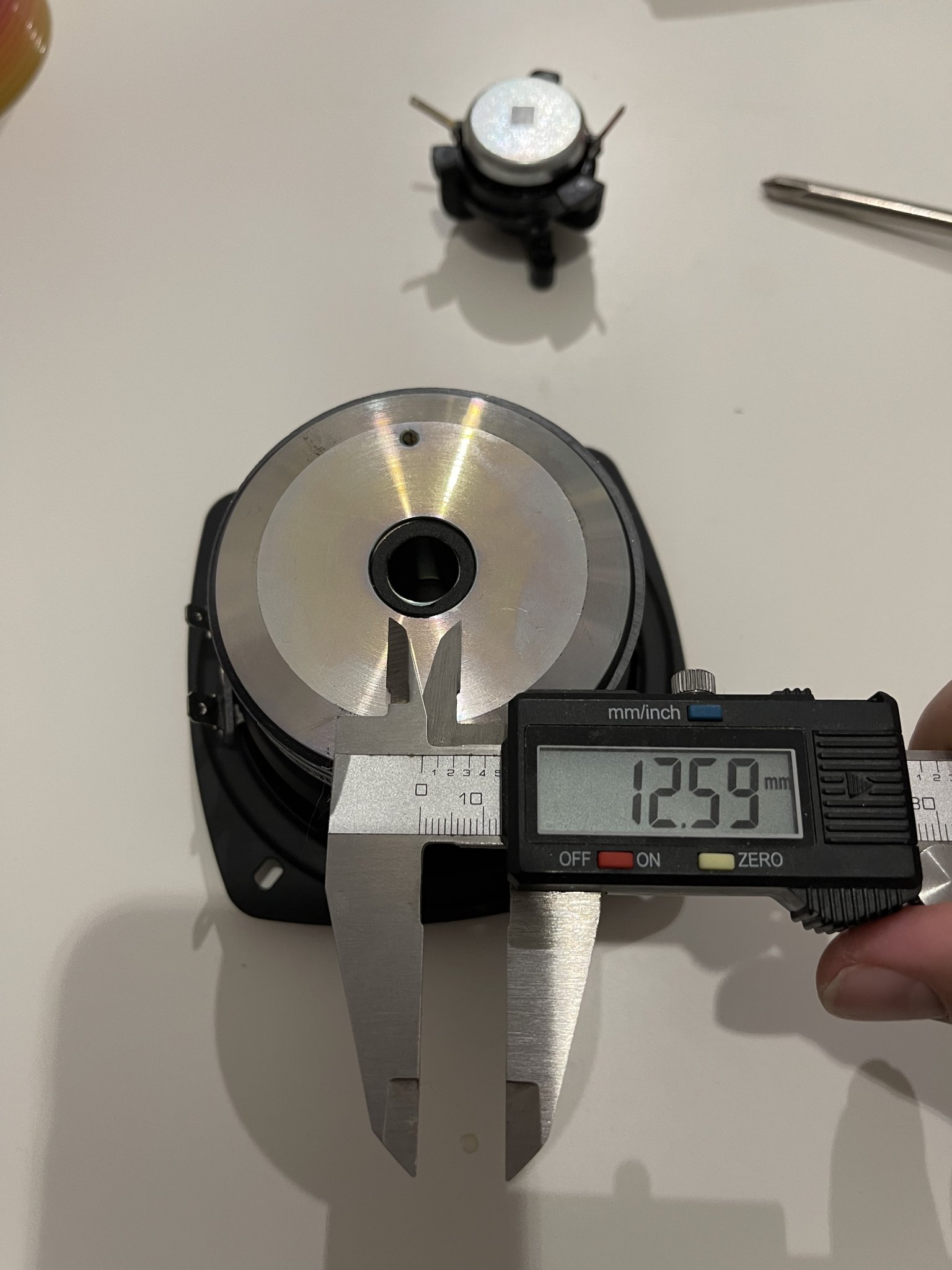

Som jag nämnde tidigare fick jag fram lite mer information om elementen jag har och bestämde mig för vanlig basreflex istället då det visade sig att lådorna inte behöver bli fullt lika stora som jag först trodde.
Bygget är på gång, bilder kommer sen när det finns nåt roligare än fyrkantiga MDF-bitar att visa upp
Har en positiv magkänsla inför bygget, tyckte elementen lät lovande i öppna bafflar trots en del brister i utförandet och jag tror de kan leverera i ett par hyfsat rejäla basreflexlådor.
