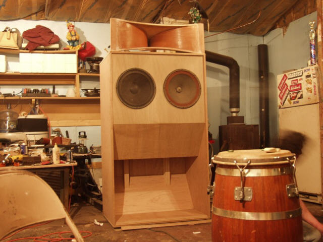

Neriks,
beklager at jeg gjør det vanskelig for deg, jeg har samme problem selv. Ser at du har brukt JBL scoops, hvordan likte du lyden i disse? Jeg vurderer å bygge en halv Jensen Imperial http://www.decware.com/imperial%20031.jpg.

Posted - 2003/04/06 :  23:55:14  Show Profile Send time a Private Message
På tal om Imperial de låter fantastiskt bra, har svaga funderingar på att ersätta mina kvatrsvågspipor med ett par Imperial som subbas, inte riktigt ned i källaren men ett härligt gung !

Det som jag upplever svårt är att hitta någon bas som dynamiskt klarar att gå tillsammans med midhornet, har funderat på 15-18"basreflex och Imperial eller liknande men inte bestämt ännu. En 18" tror jag kräver en hel del av förstärkeriet vilket inte Imperial gör... synd att de inte går så djupt bara

Vet du hvor dypt Imperial går? Jeg kommer eventuelt til å bruke Decware sine modifiserte planer, jeg tror disse er litt større.

Frode, jag har hört den "vanliga" Jensen versionen och det verkar som de kroknar vid 35 hZ också enligt ägaren. Det vore kul att höra en fullstor version typ Decware var får man tag i ritningar till en sån ? Syber: Delar nu två kvartsvågspipor vid ca 70 Hz, en i varje hörn bredvid soffan, funkar bra men det går som du säger inte med en på ena sidan, den "känns" på nåt sätt. Jag är lite nyfiken på ett par 2240 eller liknande i ventilerad låda, tror det funkar bra eller vad säger vår Neriks, känd från Bio ?
