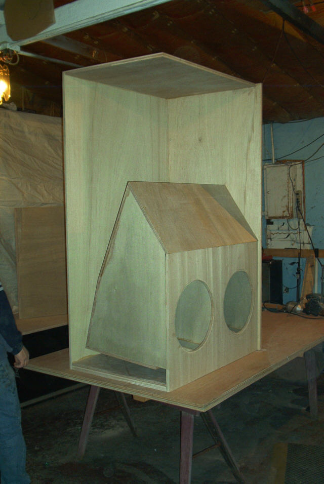

Lite sugen på att prova med bashorn (igen), eller gärna ett fullregisterhorn om detta nu är möjligt med någorlunda överlevnadsbar frekvensgång. Som sagt, jag hade tänkt fortsätta med BILLIGA element och experimentera med. Med har nån här ideér och gärna länkar till nått bygge (gärna med ritning) som kan rekomenderas så mottages det med STOR tacksamhet. Gärna gärna förhållandevis "små" horn, som inte behöver gå särskilt djupt i basen(gärna neråt 60 hz i alla fall). Även lite variationer på temat så som voigthorn eller liknande är av intresse. Det jag söker är alltså en "pop"-konstruktion, gärna i hanterbart format som inte är förjävligt svår att bygga och som gärna ger HÖG känslighet och inte dödande mycket distrotion. Även vilda ideér och gissningar mottages med stoooor glädje. Även lite förvarningar så som "dena konstruktion ( http://www.någons_hornsida.vad ) funkar dåligt, inte värd besväret).

jeg kjøpte tegningen her http://www.decware.com/imperial.htm. Jeg vet ikke om du ha sett den originale tegningen, men denne utgaven er ganske forandret.

Kitslig fru Antar att det räcker bra med ETT par 18" till de stackars Edgar, vad tror du om ett par IMPERIAL mod Decware ? de kan bestyckas med något billigare element typ Eminence och kan drivas av rörsteg också synd bara att det blir stort....

Decware's modifikation av Jensen Imperial verkar verkligen imponerande ! Vore kul att höra någon gång ... Hade man tid så skulle ka kanske prov-bygga ett

Nei, jeg har ikke bygd Imperial, men det hadde vært moro å prøve.

100Hz har en kvadratisk åpning, mens 80Hz er rektangulær. Jeg har forresten eksperimentert med mine LaScala i helgen, og er svært fornøyd. Jeg kommer nok ikke til å bygge noe nytt med det første.
