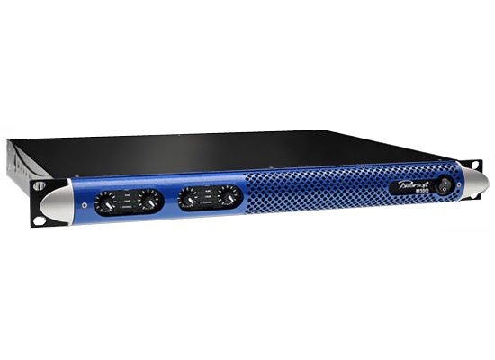

På tal om PA steg så har jag faktiskt köpt ett Powersoft M50Q, 4*750 W eller som jag tänkt 2*2500 W bryggat i 8 Ohm för att driva mina basar med, vore väl fan om inte det räcker till
[url=https://postimages.org/][/url]
Haha, inga blyga siffror. På något sätt känns det mitt projekt plötsligt lite modest. Mina 6 kanaler har mindre effekt tillsammans (2100 W i 8 Ohm) än en av dina baskanaler vilket gör mitt system känns lite mer "first Watt" i jämförelse. . .
Då är det dags att se upp med vart man sätter fingrarna, skulle spontant föreslå i öronen :)
Det roliga är ju att det kan låta kalas även på låga effekter, det är min erfarenhet, har kört aktivt med PLX2402 där jag drev scanspeak diskanter och vifa P17WJ på dedikerade kanaler och det lät förträffligt redan på mysnivåer, man fick vara lite försiktig med nivåerna uppåt bara :)
Personligen gillar jag proffssteg mest för de skyddskretsar för lasten (högtalaren) som erbjuds men även för de som skyddar steget i sig, jag är mer nervös när jag vrider upp med ett HK6100 eller liknande hifi prylar än jag är med tex. ett gammalt QSC EX4000, att de därtill kan låta alldeles fantastiskt gör ju valet självklart i min värld.
Kan inte förstå varför man inte tänker på liknande vis i hifisammanhang, bara en sån sak som en clip limiter, är det möjligen elementtillverkarna som lobbar för att detta inte ska vara med :)
