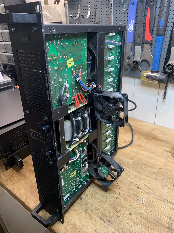

Ikväll ligger det nya fläktar på operationsbordet och jag har onlinesupport av martinsson som också håller på med motsvarande manövrar på sitt håll. Kul!
För att ha lite koll på ev. skillnader har jag riggat för lite mätning (avstånd 1/4m). Som det ser ut nu i mitt system så använder jag sex kanaler till sub, bas/mid och diskant. Förhoppningen är att byta ut min gamla hemmabioförstärkare mot dessa tre LAB-steg. Vi går alla igång på olika saker. Just nu tycker jag att den här stapeln är såå snygg!
Först ut till rakning är LAB iP 900.
Det finns säkert ett smidigare sätt att få loss fläkten på utan att hålla på och fippla med speciallösningar men det gick väldigt smidigt ändå så det var bara att köra på.
Med fläkten väl borttagen ser man ganska tydligt hur kylsystemet fungerar.
Gamla fläkten
En annan liten detalj som jag gillar är att man från början har funderat på vad som kommer gå sönder och vad som behöver bytas. Fläktar är typiskt sådana prylar. Således har man satt en snabbkoppling på trådarna. Finns ju möjlighet att kopplingen inte är original men Kudos då till den som satte dit den.
Nya tysta fläkten på plats:
Jaha, hur låter det då? Innan byte mätte jag på 1/4m avstånd. först 30s förstärkare av, 30s förstärkare på och avslutningsvis 30s förstärker av igen. Så här såg det ut innan byte på iP 900.
Efter byte ser det ut såhär
Ett svep över frekvensbandet med steget igång ser ut på detta vis (Röd=gammal fläkt, gul=ny fläkt)
Under förutsättning att steget kommer få tillräcklig kylning så betraktar jag detta som en succé. Fläktljudet har gått från bedrövligt till obefintligt.
Fläkten jag satt i ger 30 m3/h, den fläkt Stefan på Elektronikcentrum sätter i ger 42 m3/h och den som satt i original ger ca 73 m3/h. Det är ganska stor skillnad i luftflöde. Det blir också skillnad i ljud. min fläkt ger 12 db, Stefans 22 och original 35 (enligt databladen). Vi får se om detta är tillräckligt. LAB är specade för att fungera i extrem hetta. Men mina steg ska inte jobba i extrem hetta och jag kommer hålla kylflänsarna rena. I värsta fall kommer trissorna bli för varma, steget stänger då ner sig och jag får köpa kraftigare fläkt.
Fläkten Stefan på Elektronikcentrum sätter in i LAB 1600 är den översta av de två markerade. Den jag plockade ur mitt iP 900 är den nedre av de blåmarkerade.
Det enda smolket i bägaren är att när fläktljudet är borta så hörs det ett tydligt brum från trafon istället. Tror i alla fall att det är trafo som brummar. Vad kan man göra åt det? Finns det några idéer här på forumet om vad man kan göra åt ett sådant brum?

Tack själv, inspirerande, såpass att jag nu letar febrilt efter tystare 24VDC, 2-pin, 120x120x25 till mitt LAB1500, sedan ska man ju lista ut hur man kommer åt att byta dem också, men en sak i taget :)
Har hittat en, dock med 29dBA ljudnivå, men det är den tystaste 2-pin jag hittat hittills :
https://www.elfa.se/en/axial-fan-dc-ball-120x120x25mm-24v-99-6m-sanyo-denki-9g1224m4021/p/30154438?q=&pos=1&origPos=699&origPageSize=50&track=true
Snyggt dokumenterat och mätt, skulle nästan kunna vara en tutorial för de tre fyra peroner globalt (mig själv inräknad) som är galna nog att ägna sig åt sånt här :)

martinsson visade hur enkelt man kom fläktarna genom att ta loss underdelen. Alla skruvar kommer man åt enkelt och fläktarna trillar ut såhär smidigt.
Ja, nu önskar jag att jag hittade mina fina snabbkopplingar för det satt inga i det här steget. Är för rastlös för att väna så jag lödade ihop kablarna lite snabbt och drog lite krympslang över.
Nya fläktar isatta.
Och så här mäter det. 30s av, 30s på och 30s av. 1/4m avstånd.
Före byte:
Efter byte:
Röd kurva innan byte, grön kurva efter.
Samma resultat som med iP900. Från att låta som en skördetröska till att bli nästan helt tyst
