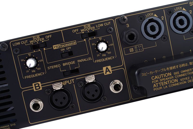

Yamaha P3500S http://www.thomann.de/se/yamaha_p3500s_endstufe.htm
Efter ännu mer läsning så är detta de kandidaterna som lockar plus Yamahas P3500S;P5000S som bilden visar en smart baksidan på.
Detta skulle kunna vara bra att ha i framtiden om man köper ett riktigt 2-kanalsförsteg så kopplar man en preout till dessa ingångar på Yamahan och vipps så är subben med och spelar i 2-kanal.
