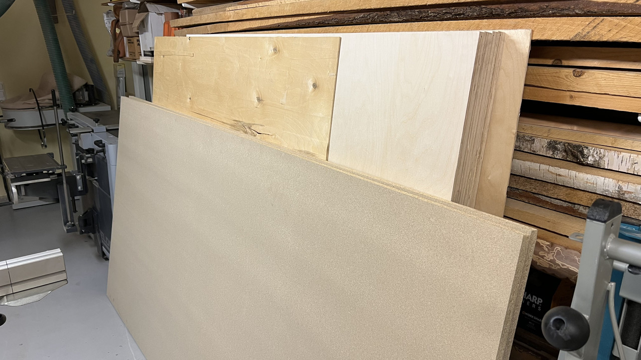

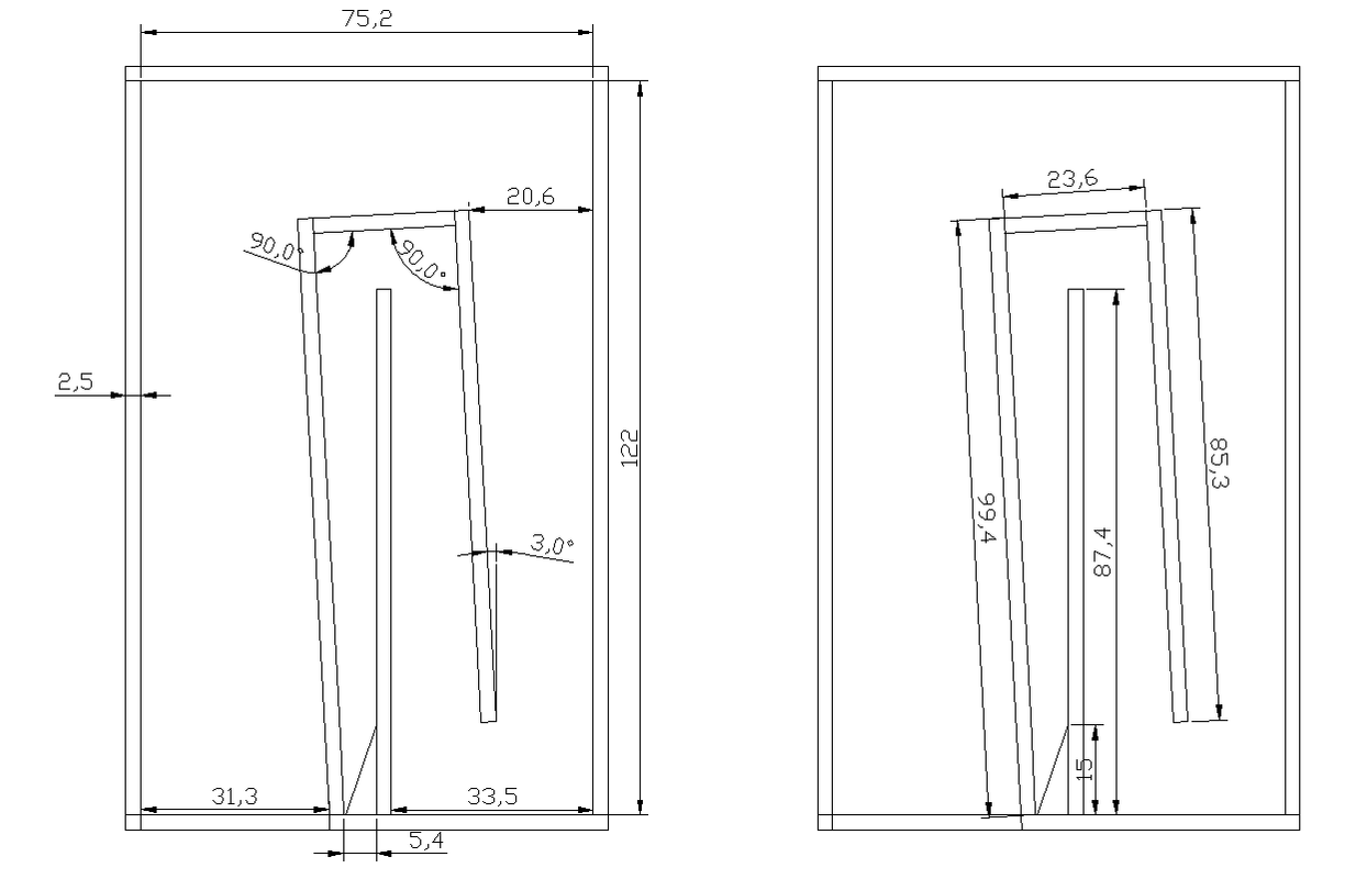

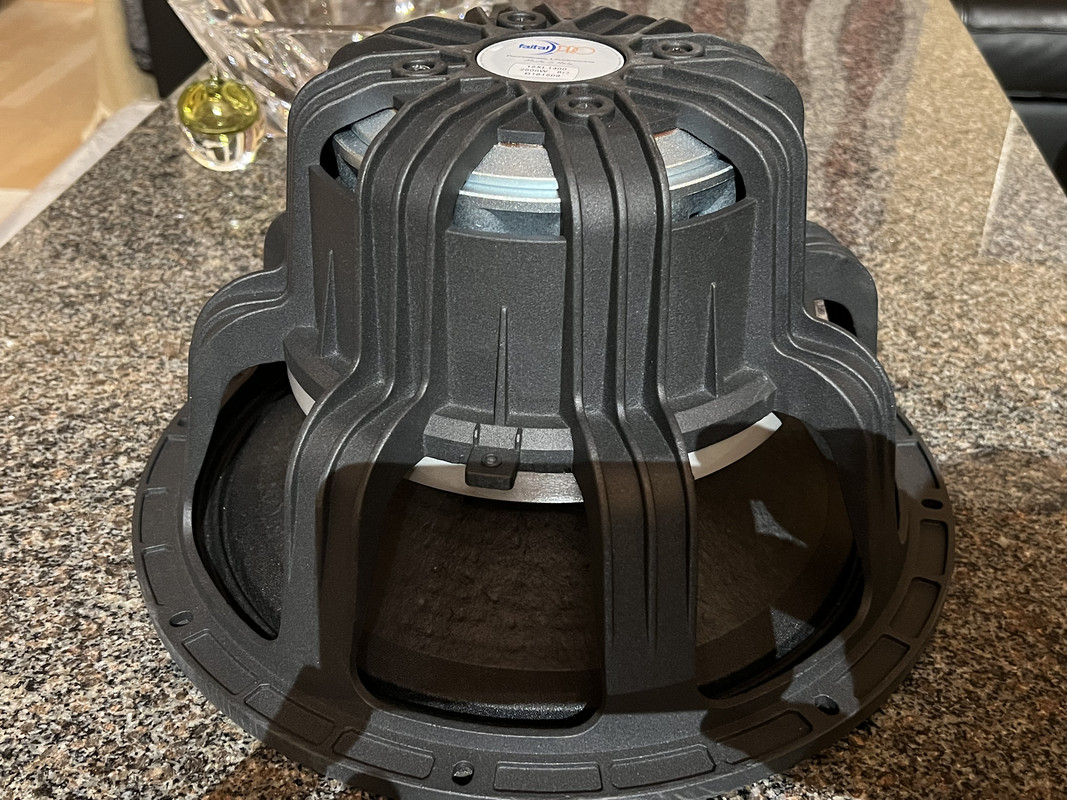

Posted - 2021/11/03 :  22:14:45  Show Profile Send FREDRIK E a Private Message  Reply
Har köpt några skivor, 24 mm björkplyfa som är ett jäkligt stabilt material, betydligt kraftigare än 15, 18 och 21 mm som jag jobbat i tidigare, och rejält dyrt med, 8000kr för 4 skivor 1525*1525 . Skaffade därför några 22 mm spånskivor som jag tänkte bygga en prototyp av för att testa hur det funkar, går det bra så bygger jag finversionen i plyfa, blir det inte bra så får det väl bli en sluten eller BR istället...
[url=https://postimg.cc/F76Mhg74][/url]
Är denna lådan jag tänker bygga, efter en skiss av DahlbergAudio.
[url=https://postimg.cc/LhxdbMSh][/url]
Denna basen blir det, verkar vara en rejäl pjäs https://www.supersonic.se/product.html/faital-pro-15xl1400
[url=https://postimg.cc/cK4DQ9RN][/url]

FForsman
2604 Posts
Posted - 2021/11/04 :  00:17:11  Show Profile  Visit FForsman's Homepage Send FForsman a Private Message  Reply
Det där kommer bli grymt läckert. Simuleringen med 15TBX100 som ligger i tråden du länkade till ser helt OK ut tycker jag men det brukar gå att få till en dipp i frekvenssvaret strax ovanför passbandet vilket underlättar delningen så att inte de "högfrekventa resonanstopparna från 100 Hz och upp hörs.
Har du testat att mata in parametrarna för ditt valda element i Dahlbergs simulering I HornResp? Ser att parametrarna skiljer sig en del mellan 15TBX100 och 15XL1400.
Jag tror säkert att det kommer att bli toppen med det hornet då det inte finns någon anledning att dela THAM mot storsubben annat än så lågt som THAM tillåter. Vilket ger marginal att dela så att toppar från 100 Hz och uppåt inte hörs.
Inte för att det verkar vara nödvändigt i ditt fall men senare designer av tappade horn har ofta lite större passband än de tidigare. Med ett TH kan man få till 1 1/2, kanske 2 oktaver. med en parallell bandpasspipa (paraflex) kan man komma upp i ca 2 1/2 oktav. Båda med en djup "suck-out" ovanför passbandet som underlättar delning. Just saying...

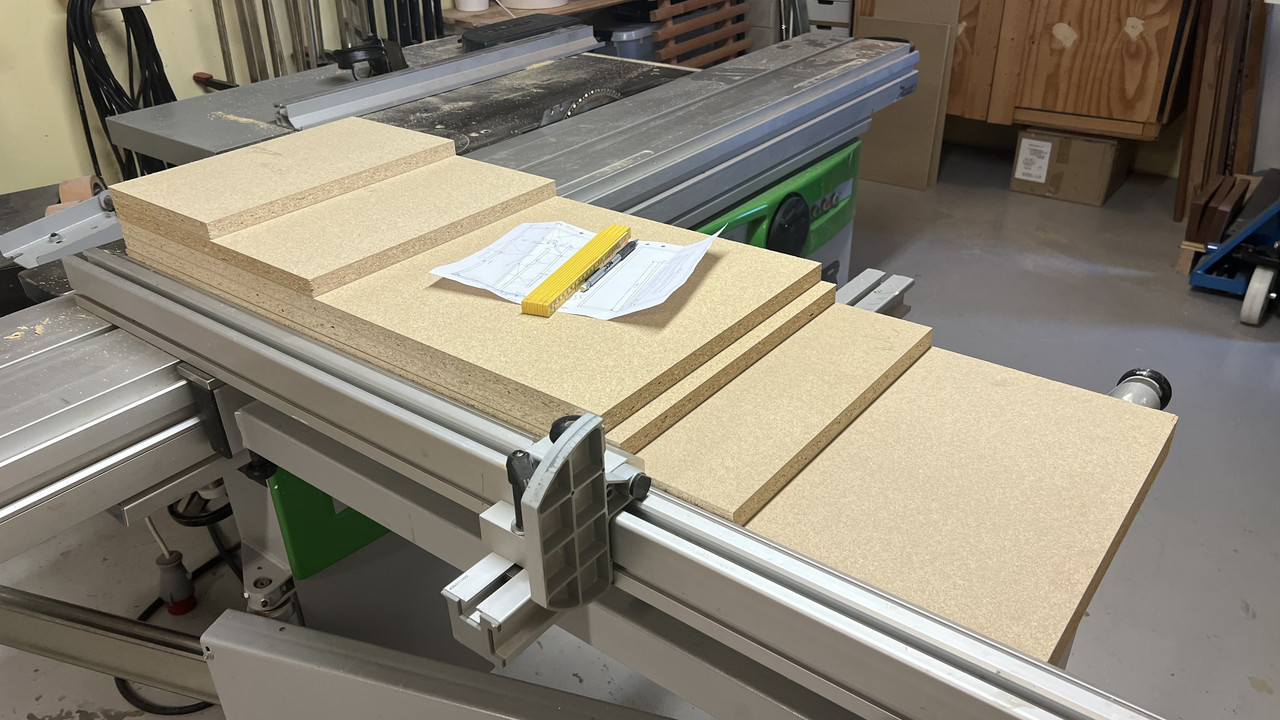

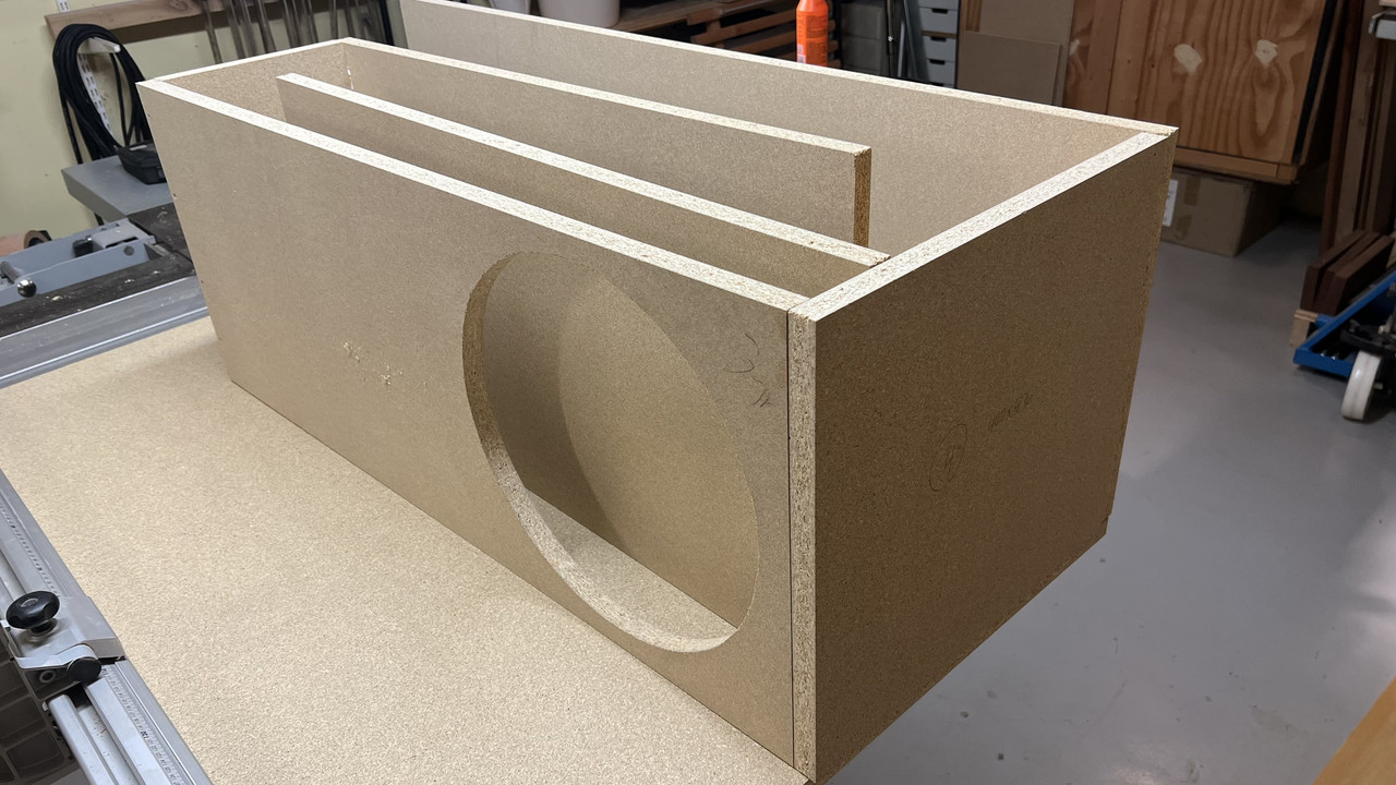

FREDRIK E
102 Posts
Posted - 2021/11/20 :  16:43:35  Show Profile Send FREDRIK E a Private Message  Reply
[url=https://postimg.cc/nMt6766Y][/url]
Sådär nu har jag sågat upp skivor till prototyp hornet, spännande att höra hur det blir

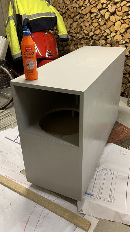

FREDRIK E
102 Posts
Posted - 2021/12/02 :  11:25:08  Show Profile Send FREDRIK E a Private Message  Reply
[url=https://postimg.cc/ZCNyL4X9][/url]
Nu är prototyphornet på G, kan ju konstatera att spånskiva är skräp att bygga högtalare med, sprött och instabilt som fasen. Känns bättre att det slutliga bygget blir i 24 mm björkplyfa.

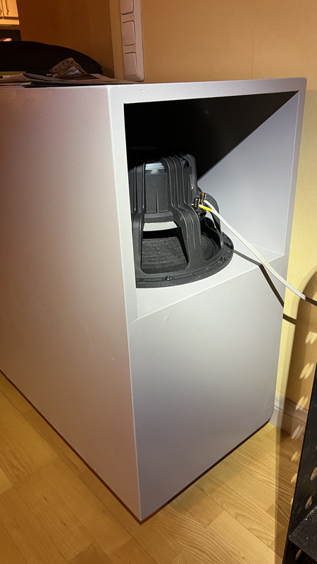

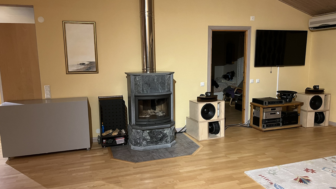

FREDRIK E
102 Posts
Posted - 2021/12/15 :  19:46:00  Show Profile Send FREDRIK E a Private Message  Reply
[url=https://postimg.cc/SjnN8Yzq][/url]
[url=https://postimg.cc/H88YCFCj][/url]
Spelar nu, än så länge bara på en Zachry D250, saknade XLR kablar för att koppla in QSC steget. Ok bas men inte särskilt djupare än tham12:orna, ingen vidare output heller trots Zachryn på max.
Tillför inget eller väldigt lite på låg volym vilket var tanken i första hand, spelar man på så trycker det på lite mer.
Inte på något vis imponerad, får se till helgen när jag fått igång QSCn om det blir bättre, kan ju vara att det saknas effekt, samtidigt tycker jag att effekten i Zachryn borde räcka vid låga volymer.
FForsman
2604 Posts
Posted - 2021/12/15 :  23:32:59  Show Profile  Visit FForsman's Homepage Send FForsman a Private Message  Reply
Har du möjlighet att göra en mätning i mynningen på hornet och köra ett svep från 10Hz tilltyp 200?
Kan det finnas andra saker som påverkar som någon HP-filter i kedjan som tar bort den lägsta oktaven?
En del element kan behöva spelas in för att hamna på sin fs, kan detta vara aktuellt här?
martinsson
3311 Posts
Posted - 2021/12/16 :  06:24:25  Show Profile  Visit martinsson's Homepage Send martinsson a Private Message  Reply
Yesta att ställa det så att mynningen är ungefär där du har en tham12, och använd samma signal för drivning, en 1:1 jämförelse mao.
