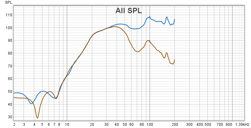

Jag har fått hem mätmikrofonen nu, kalibrerat och mätt lite grann, lite förvånad över resultatet i flera avseenden.
Mätningen på Tham bekräftar väl i stort vad jag har känt, den dyker efter 50Hz. Blir däremot förvånad över Suben, ca -6dB vid 20 Hz, trodde aldrig den gick så pass djupt. Fullregistermätningen är gjord utan kompensation/eq.
Mätning i hornöppningen på suben med och utan delning vid ca 70Hz

Upplever du fortfarande att det saknas något längst ner i basen? Om sista simuleringen i posten ovan är i lyssningsposition ser det mycket lovande ut. Med rumsstöd ser du ut att ha fullt tryck hela vägen ner till 20 Hz.
Kolla om musiken du spelar innehåller de lägre registren. Jag kan ha ett par tips om du vill annars.

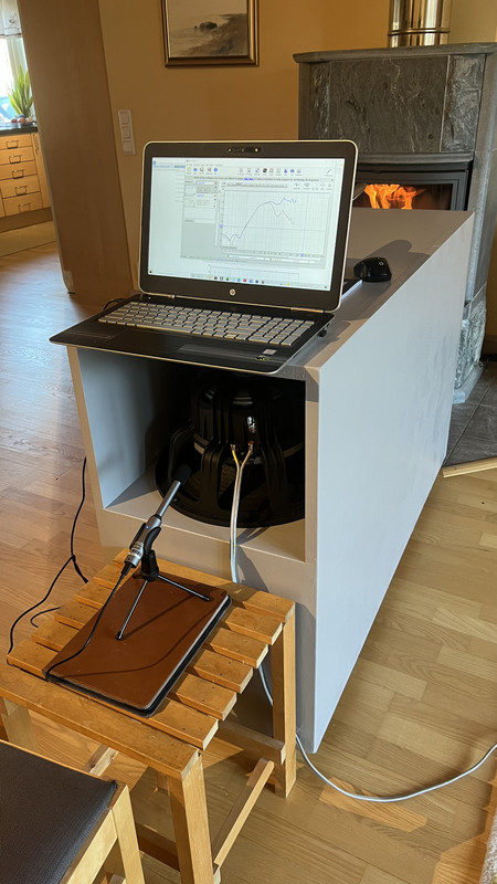

Posted - 2022/01/31 :  19:48:49  Show Profile Send FREDRIK E a Private Message  Reply
Har kommit en bit på väg med dom slutna lådorna, men det går inte fort. Idag har jag monterat stag i ena lådan, sågade 50 mm breda ribbor av 24 mm plyfa , rejält med lim och skruv på det, hoppas det håller.
[url=https://postimg.cc/qzM94QVV][/url]
[url=https://postimg.cc/XrrmyJYs][/url]

FREDRIK E
102 Posts
Posted - 2022/02/14 :  18:56:33  Show Profile Send FREDRIK E a Private Message  Reply
Baffeln limmad, skippade skruvarna. Tycker inte lådorna är så stora men fan vad otympliga dom är att hantera ändå.
