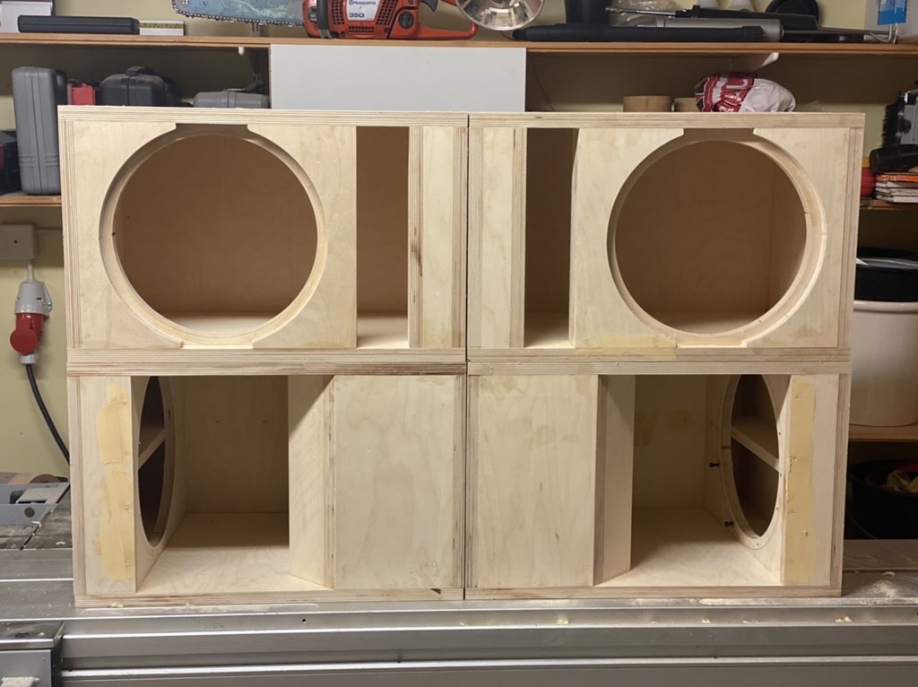

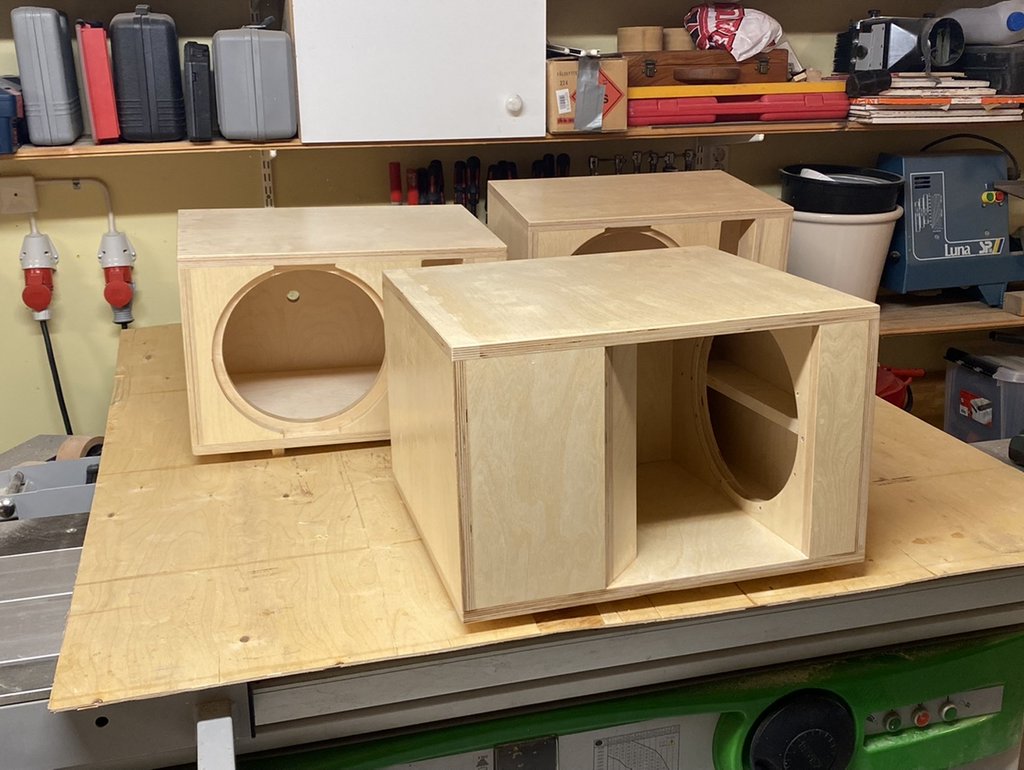

Köpte en ny fräs, men det är inte fan så lätt som man kan tro att fräsa hål, kört fel ett antal gånger nu, fick till det med de sista bitarna. Har skruvat ihop alla lådorna nu, spacklat och slipat första gången, blir kanske lackning på söndag.
HerrD, Många spännande förslag, har försökt att läsa på men tror det är överkurs för en IT-idiot som mig. Tidigare har jag delat passivt vid 7000 Hz mellan diskant/mellanregister, tänkte att jag kör på det till att börja med iaf, kommer testa med aktiv delning senare.
Martinsson, Låter bra att DBX filtret är ok, det är XLR versionen jag har, kommer som sagt att prova det senare, jag är också nyfiken på hur detta ska bli, lite orolig också för att det ska bli fiasko med om jag ska vara ärlig

FREDRIK E
102 Posts
Posted - 2020/10/30 :  22:10:28  Show Profile Send FREDRIK E a Private Message  Reply
Kör en bild med, det heter ju ändå bildreportage
Ser lite trist ut med spacklet men det mesta ska ju bort i morron.

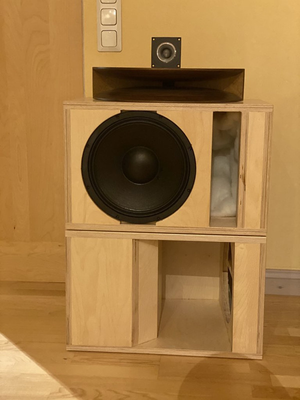

Fem timmars slipning idag för de fyra lådorna, ett jäkla slit men det blev rätt ok, hade spacklat med plastic padding kemisk trä. Hann även lacka en gång.
[url=https://postimages.org/][/url]

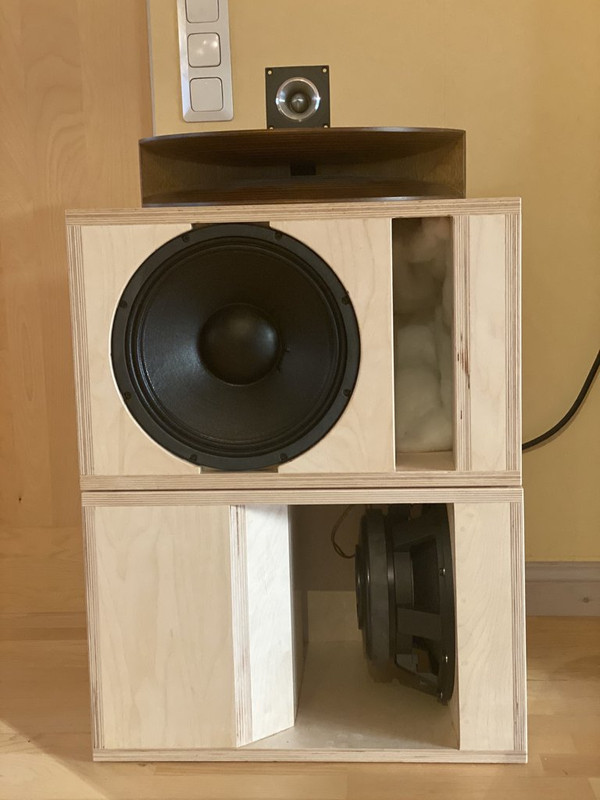

Monterade elementen i BR igår, tryckte i 0,5 kg fårull i lådan, vad tror ni om det är det rimligt eller är det för mycket?
[url=https://postimg.cc/0MHw7CZc][/url]

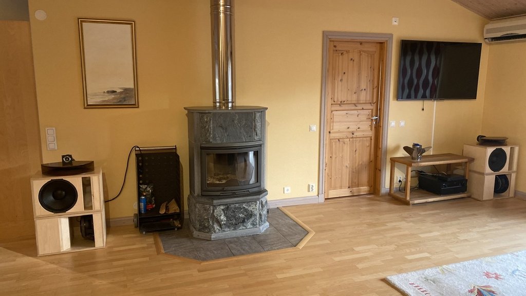

Fått klart bägge kanalerna nu, de blev till och med godkända av regeringen. Ska bara få ordning på elektroniken med, spännande det här.
[url=https://postimg.cc/wR6kVXnZ][/url]
Blir lite skum förvrängning av bilden men här är hela rummet.

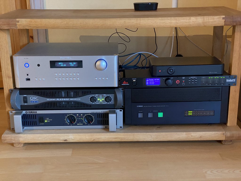

Försteg rotel RC1590, slutsteg och driveracken, satt uppe till tre inatt innan jag begrep mig någorlunda på driveracken.
