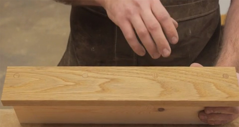

Så här ser eklisten ut som jag tänkt använda. Den är från köket från början o går lite i röd nyans när man oljar den. Dock är det någon tok som borrat o satt långa skruv i den va 60:e cm. Kunde dom inte räknat med att jag skulle ha den till annat 40 år senare? (huset byggt -74)
Men det är lätt fixat (hoppas jag) Var förbi på biltema och köpte mig lite träpluggsskärare. alltså sådana som man gör träplugg med. Då kan jag göra det hela nästa osynligt och pluggen kommer att vara bak på förstärkaren så det är så lite som kommer att synas.
Här är en kompetent kille som visar hur man gör egna träpluggar och vad man bör tänka på. Tycker han verkar ha det himla trevligt i sin träverkstad.
https://www.byggahus.se/el/dolja-skruv-plugg-proppning
Verktyget från biltema art. 20175 69kr
http://www.biltema.se/sv/Verktyg/Skarverktyg/Traborr/Pluggskararset-2000019552/
Edited by - Stormen on 2015/05/07 14:02:14

Jag kan tycka att det är snyggt med pluggning i ett avvikande träslag, eller att medvetet vända ådringen tvärs så den syns
