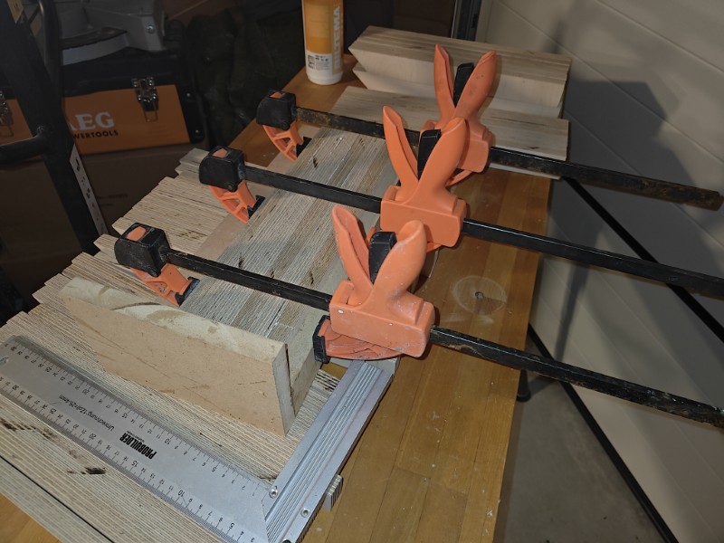

Projektet rullar på lite sakta. Det som är gjort är att jag limmat ihop samtliga bitar till hornhalvorna.
Limning av sidostyckena pågår. Jag hade ju kunnat gjort det betydligt enklare genom att bara limma ihop två skivor och därefter bearbetat dessa till rätt form.
Men eftersom jag gillar det randiga i plywooden så har jag valt att kapa 40mm remsor och stacka dessa ovanpå varandra istället. En betydligt större arbetsinsats, men rent estetiskt så blir det mycket bättre. Jag byggde en enkel jigg för att limma ihop bitarna. Jag limmar ihop 6 bitar i taget för att det inte ska glida iväg och bli snett.

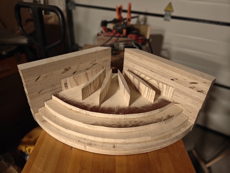

Posted - 2024/11/16 :  12:27:49  Show Profile Send maal a Private Message  Reply
Ämnen till fenorna. Totalt per horn så är det 4st plus en halv på respektive sidostycke.

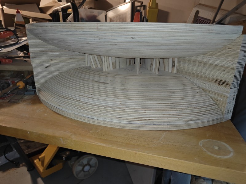

Posted - 2024/11/17 :  16:41:59  Show Profile Send maal a Private Message  Reply
Tillverkning av fenor och en första glimt av ett halvfärdigt horn.

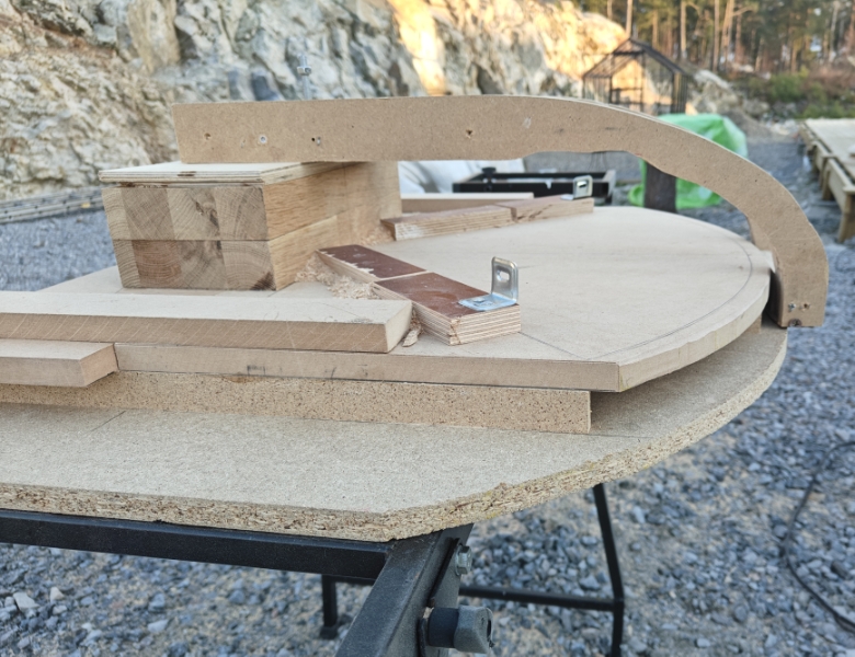

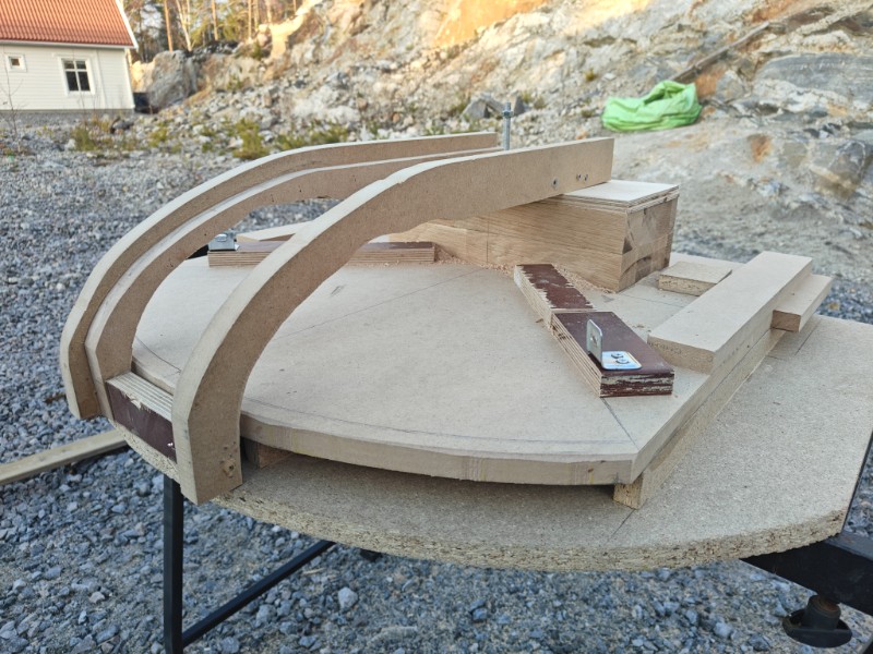

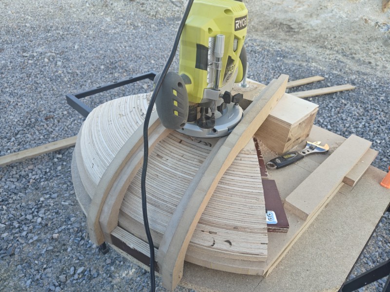

Posted - 2024/11/24 :  11:33:37  Show Profile Send maal a Private Message  Reply
Efter en del pyssel med fräsjiggen så verkar den funka riktigt bra. Gjorde några förbättringar kontra den jag lånade till förra bygget. Bland annat så skapade jag en hylla där anhållet för kurvaturen kan löpa. Upplever att det blev stabilare.

Posted - 2024/11/24 :  22:34:02  Show Profile Send maal a Private Message  Reply
DIY och rör.
9127 Posts
Posted - 2024/11/24 :  22:58:21  Show Profile  Visit Ryssen's Homepage Send Ryssen a Private Message  Reply
Finurlig gigg,då kan du ju börja serie tillverka dom ju.

Posted - 2024/11/26 :  09:25:54  Show Profile Send Tomas J a Private Message  Reply
Kul att se att du är igång med nya byggen, de ser ut att bli fina!
Finns det ritningar på jiggen (själva "kurv-formatet") eller är den egenkomponerad?

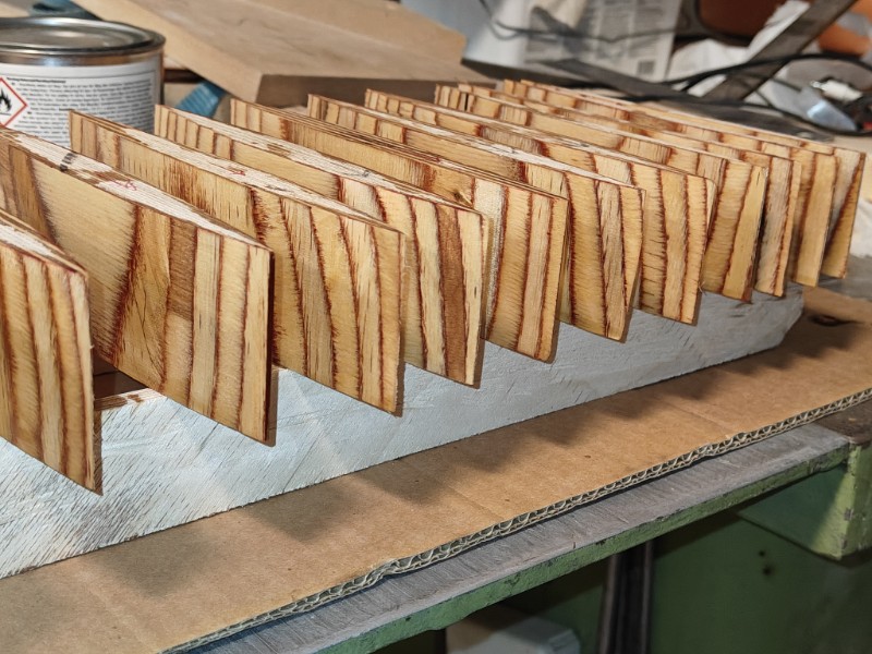

Posted - 2024/12/01 :  18:14:22  Show Profile Send maal a Private Message  Reply
Då har fenorna fått sig ett första lager med lack.
