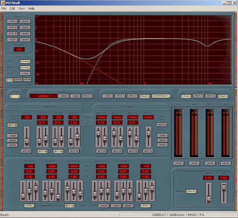

Bara för att göra det hela komplett, här är nuvarande Allocator-inställningar:
Low, dipolkompensation mha 6 dB LP från 30 Hz:
Lite o-ortodoxt, men jag vill ha så få aktiva filtreringar som möjligt och detta var ett sätt att få det. Utnivån ligger 15 dB högre i "verkligheten" på basslutstegen.
High, HP från 250 Hz, lite PEQ vid 10 kHz:
Edited by - solhaga on 2014/03/09 22:52:22
