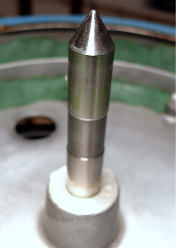

Ingvar.Ahlberg
1969 Posts
Posted - 2009/12/16 :  21:50:29  Show Profile Send Ingvar.Ahlberg a Private Message  Reply

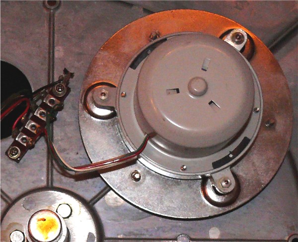

När man lyfter av tallriken hittar man en imponerande lagertapp, 12mm svarvad stålaxel, den lilla falsen är för oljan att krypa upp i under drift.
Det gröna som syns både innanför rembanan och vid periferin är original tallriksdämpning, grön kryptonit blandad med olika delar trolldeg och ett uns calvados.
Ingvar

Posted - 2009/12/17 :  11:17:07  Show Profile Send Bubbel a Private Message  Reply
Intressant Ingvar, du kan väl skicka lite på analys så att vi andra dödliga också kan använda det . Det skall bli kul att få se alla hemliga tricks som Sony har använt sig av när de tillverkade TTS 3000 jag har redan fått en ny grej att testa förmodligen kommer mitt habegär vara än större när du är klar med renoveringen än innan.

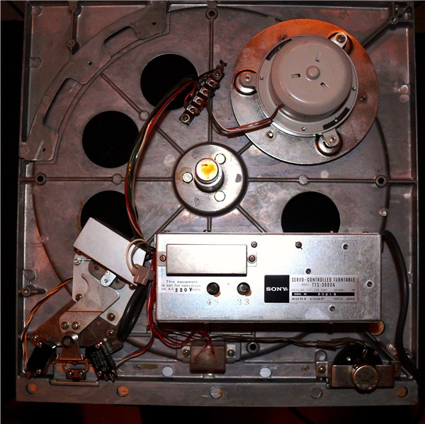

Ingvar.Ahlberg
1969 Posts
Posted - 2009/12/19 :  11:42:49  Show Profile Send Ingvar.Ahlberg a Private Message  Reply

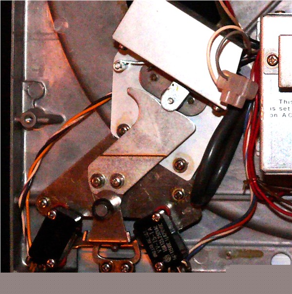

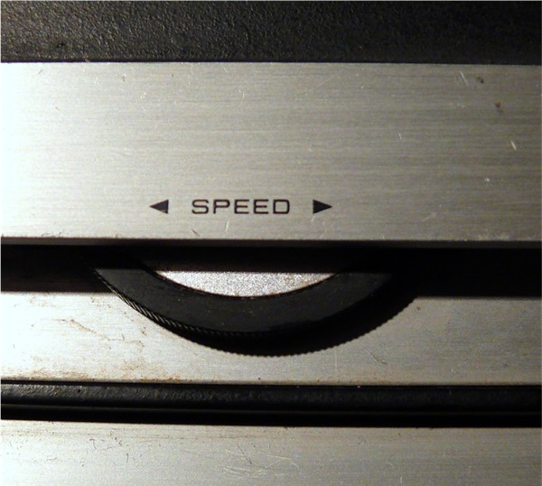

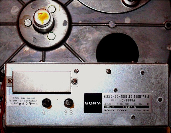

Verket fungerar perfekt, totalt stabil hastighet. Jag låter därför elektroniken vara så länge, det blir bara en rengöring och smörjning.
Chassiet är pressgjutet, tror att det är zamak då de bearbetade ytorna inte visar någon oxidering, det hade aluminium gjort.
Det är välbyggt, elektroniken i hel skärmlåda, justering utifrån.
Rejäl motor
Omron mikrobrytare, i princip obegränsad livslängd, skulle de ge upp så finns alltid reservdelar.
Ingvar
Posted - 2009/12/19 :  15:28:13  Show Profile Send Bubbel a Private Message  Reply
Det är fantastisk hur välbyggd spelaren är och att det finns reservdelar att tillgå trots åldern det påminner om min ReVox 790B från 77 där man fortfarande kan få tag i alla IC kretsar om än uppdaterade så är det bara att byta den skall renoveras när de andra projekten är avklarade.

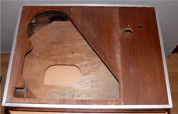

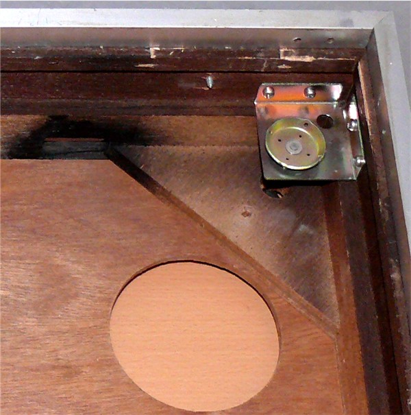

Nå, verket är helt felfritt så vi tittar på plinten.
Här finns det i stället en hel del att göra.
Som synes så måste toppen på plinten bytas, det får göras en ny, väljer nog bättre material hellre än att försöka återskapa originaltrohet.
Inuti hittar vi ett till problem.
De justerbara originalfötterna saknas. Servicemanualen innehåller en komplett ritning på dessa men inga specar på fjädern, det är nog inte så svårt att räkna ut hur den skall vara beskaffad, men då är frågan skall vi göra nya fötter enligt originalkonceptet, eller skall vi gå ner till Löparlasse och hitta prylar till häftigare fötter?
Ingvar

Ingvar.Ahlberg
1969 Posts
Posted - 2009/12/20 :  10:17:13  Show Profile Send Ingvar.Ahlberg a Private Message  Reply
Jag vill inte ha det helt stumt, behöver lite isolation mot återkoppling.
Origanalfötterna är nog ingen vidare lösning dock, jag tror att det blir oljestötdämpare med justerbar infästning så att jag kan ställa den i våg ordentligt.
Ingvar

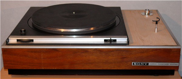

Ingvar.Ahlberg
1969 Posts

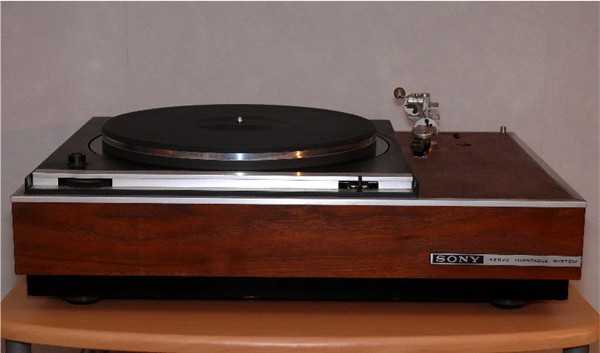

Posted - 2010/01/01 :  16:34:35  Show Profile Send Ingvar.Ahlberg a Private Message  Reply
Plinten är faktiskt ganska taskigt skick, men känns också sämre än vad verket förtjänar.
Det blir att tillverka en ny, riktigt bra plint i stället.
Under tiden snabbfixar vi den befintliga så man kan spela lite.
Ny toppskiva grejad, hål för tonarmsföste borrat.

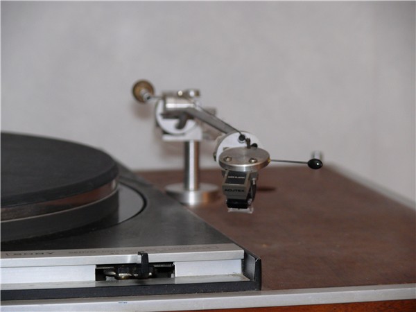

Men det var förskräckligt vad långt bort fästet sitter, vad skall monteras här måntro?
Ingvar
byZan
4435 Posts
Posted - 2010/01/01 :  17:05:59  Show Profile Send byZan a Private Message  Reply
Gissar på en SME Series M2-12R arm med Ortofon SPU pickup? om inte så, bara för att jag tycker den är så läcker
Edit: äh nu såg jag fästet och.....
