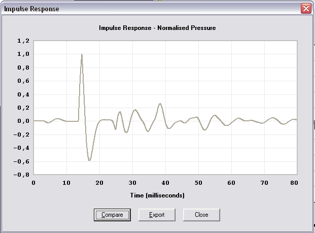

Då skall vi se om det inte börjar likna något
Programmet varnar för S1=1 men jag har testat att trycka ut konen till max och jag har inga som helst möjligheter att ta mig förbi dom 25mm som krävs för att passera tjockleken på infästningsbafeln. Måttet stiger sen ganska så snabbt. Att öka S1 ger ett något sämre impulssvar men det är iofs kanske försumbart (inte mycket sämre).
Groupdelay ser mycket bättre ut nu än när jag gjorde dom första simuleringarna, på bekostnad av något lägre output innan avrullningen nedåt.
Som konsekvens av det så ser även impulssvaret riktigt skapligt ut.
Lite av en triumf när skalan flyttas i tid till 80ms
Kurvan lutar lite men det bör inte vara något problem utan snarare en fördel. 100db vid 33hz och 10db lägre vid 23 borde fungera bra i rum också.
Nu blir det nog inte några stora förändringar av det här och ritningsarbetet får vänta nån dag då jag har lite annat att göra.
Konceptet blir enligt sista skissen

Jag kanske skulle lägga till att jag har verkligen jagat just impulsrespons/groupdelay i den sista simuleringen.
Om det sen var helt nödvändigt eller om det finns marginal för att släppa lite på det för att exempelvis
tjäna lite utsträckning nedåt allternativt något högre verkningsgrad mellan 30-50hz eller inte skulle jag också uppskatta ett resonemang om
Edit: Det finns en topp i grupplöptiden vid 80hz och en topp vid
30Hz. 80 hz är det inte meningen att dom här subbarna skall spela
så det förutsätter jag att vi kan bortse från.
Frågan blir då, går det att höra en skillnad om ca:10-15ms
i grupplöptiden vid 30hz om bästa resultat är ca:25
Edited by - DahlbergAudio on 2009/07/23 00:19:18
Joda
1407 Posts
Posted - 2009/07/23 :  12:11:05  Show Profile Send Joda a Private Message  Reply
Börja här http://www.hififorum.nu/forum/topic.asp?TOPIC_ID=75412
Låter inge simuleringen bra så kan man gissa att resultatet kan låta sämre.
När du kollar värdena i hornresp ser du också hur många väglängder tiden motsvarar.
En grupplöptid på 30ms vid 30Hz är 'bara' 0,8våglängder.
"dämpa högre frekvenser" Hmm. Någon resonator eller liknande skulle kanske funka. Men om man inte har Danleys nivå på kunskap kanske det är enklast att låta bli.
Resten ser bra ut när du fick in rätt mått (tror jag iaf, orkar inte räkna baklänges)
Frågan är hur konen gillar snedbelastningen. Och den höga CR. Spidern kanske får lite problem att hålla spolen rakt i gapet och den kanske tom kan skrapa i.
"Programmet varnar för S1=1 men jag har testat att trycka ut konen till max och jag har inga som helst möjligheter att ta mig förbi dom 25mm som krävs för att passera tjockleken på infästningsbafeln."
Programmet varnar för att utvidgningen är för snabb för att modellen ska kunna beräkna resultatet med hög noggrannhet. Men det gör ingen större skillnad i detta fallet tror jag. Den vill bara göra en uppmärksam på saken.
När vi pratar om impulssvar titta då förs på det som kommer efter första spiken.
Själva spiken är inte så intressant så den är uppbyggs av högre frekvenser och är beroende av "skräpet" som är de högre frekvenserna i ett TH.
Stämmer iofs på resten av ripplet också. Så därför är det lite svårt att läsa ut hur impulssvaret påverkar ljudet. Men mer skräp är förmodligen dåligt. Då detta visar på energi spritt i tidsdomänen.
Ladda in impulssvaret i ARTA och gör en burst decay med tidsupplösning prioriterat. 20 periods och 10 points per period. 20-200Hz
Ställ markören precis innan första spiken. Om du ställer den innan blir högre frekvenser förskjutna i tid.
CSD går också att använda men är lite annorlunda att relatera till.
Oj bidde långt detta.

Ett enklare sätt att lösa det vore ju att likställa ett snyggt impulssvar med låg distortion. Stämmer det eller

Om du musar över S1 elle SD står det CD (compression ratio)
En hög CR lastar konen mer och vid höga volymer kan man slita sönder något. Hurvida normala hemmavolymer klarar av att göra detta vet jag inte.
Men snedbelastning borde tas i fundering. Den sidan med mindre utrymme borde bli hårdare belastad och vrida hela konen lite. Och med 0,5mm eller nåt över runt talspolen har man inte mycket marginaler.
Får göra en guide till ARTA sen. Men det blir senare.
Går att importera .wav utan att betala så det är inga problem.
När det gäller två element så simulerar hornresp allt som ett större element mer rätt parametrar. Ska man vara petig får man använda Akabak för att simulera men det gör nog ingen större skillnad. Inte vid de frekvenserna iaf.
Så elementen efter varandra och S2 mellan elementen borde fungera.
Man ska vända på ena elementet för att motvärka distorsion.
Se den här tråden http://www.diyaudio.com/forums/showthread.php?s=&threadid=134369
Volymen för elementet måste kompenseras lite för men det räcker nog att göra som Danley gjort. Vinkla första biten lite så att allt får plats.
Att göra ett horn med två element som går ner till 20Hz är lite frestande. Går ju att få 16Hz också om man vill.
Snyggt impulssvar = låg dist. Tja, så enkelt är det nog inte. Perfekt impulssvar = ingen dist är sant men sen blir det komplicerat.
Hmm ska se om det går att mäta dist på något bra sätt.
Att lyssna säger ganska mycket tycker jag.
När det gäller skillnader i GD så tror jag inte man märker det. TH borde vara underlägsna det mesta annat om man ser till tidsaspekten. Men många har rapporterat att det finns få saker som mäter sig med ett TH. Så vad ska man tro på.

Så har man fått till en seriekopplad variant
Ser bra ut och kompresionsratio har sjunkit från 3,33
till 2,33 Den skulle bli ungefär dubbelt så stor.
