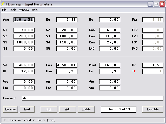

Posted - 2009/07/17 :  15:30:25  Show Profile  Visit DahlbergAudio's Homepage Send DahlbergAudio a Private Message  Reply
Tänkte bara kolla så att jag använder programmet på rätt sätt.
Titta gärna igenom det här ni som kan
Rött= segment 1 längd 49cm
Blått= segment 2 längd 309cm
Grönt= segment 3 längd 22cm
Längdmåttet följer centrumlinjen och tunnelns höjd är 31cm hela vägen.

Bra tråd ! Dina ritningar förklarar ju lite hur man bygger efter resultaten man får i Hornresp

Nu tror jag att jag har lagt till en seriespole och lite serieresistans, under "driver". Lade bara till Le och Re där, var det rätt eller
Ser ju rätt så bra ut i alla fall
Edit: Hade ändrat S2 till 185 och S3 till 900 också.
Edited by - DahlbergAudio on 2009/07/18 10:18:46

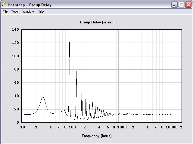

Har simulerat ytterliggare en del och något som slår mig är att groupdelay kan fara iväg väldigt mycket under vissa förhållanden. Någon som har en kommentar

Ytterligare fråga, hur trång törs man göra kanalen närmast elementet Slaglängden x 2 eller nått sånt
Posted - 2009/07/20 :  08:36:37  Show Profile  Visit Bernt Jansson's Homepage Send Bernt Jansson a Private Message  Reply

Posted - 2009/07/20 :  08:40:50  Show Profile Send Circlomanen a Private Message  Reply
0,5 x konytan tycker jag är ett bra riktvärde. Det går att gå ned till 0,33 x konyta med Peerlessarna, men jag gillar inte för mycket kompression, då distortionen ökar en del.
