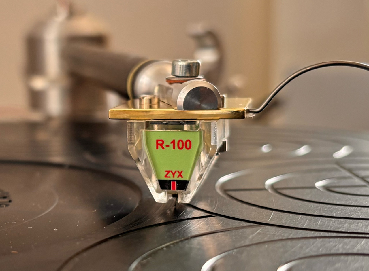

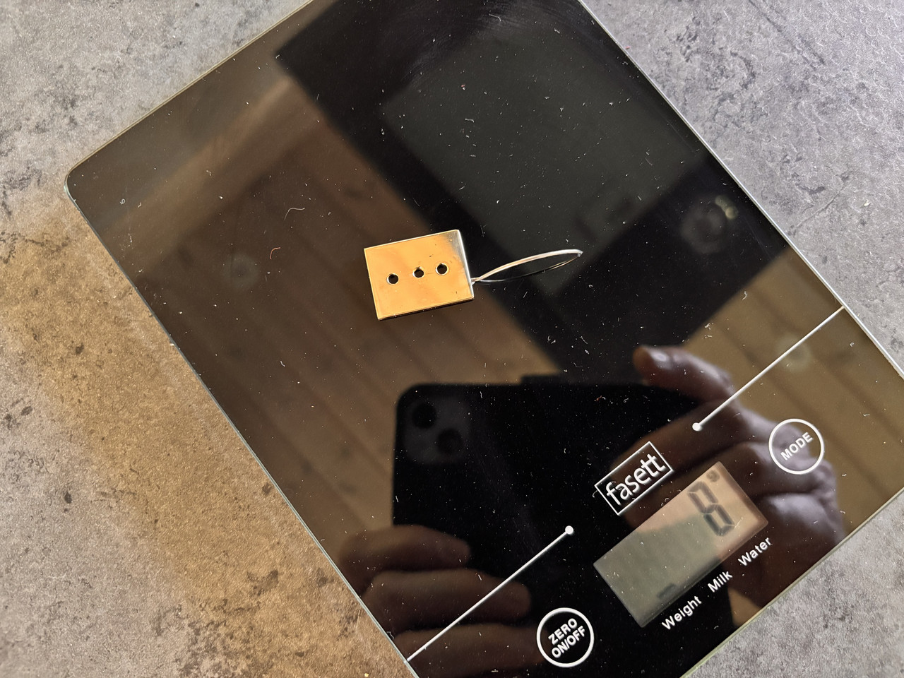

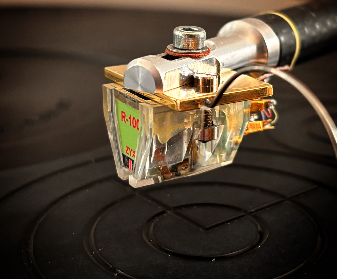

Jag mätte den laterala tonarmsresonansen till 17Hz, vilket ligger lite högt.
Behöver därför tillföra lite massa, så ett nytt huvud i mässing tillverkades.
4256 Posts
Posted - 2026/05/27 :  09:29:34  Show Profile Send pix a Private Message  Reply
4256 Posts
Posted - 2026/05/27 :  16:51:03  Show Profile Send pix a Private Message  Reply

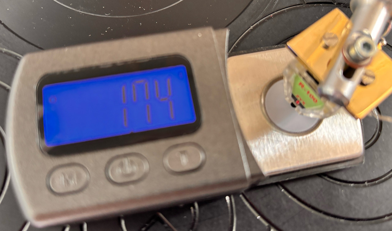

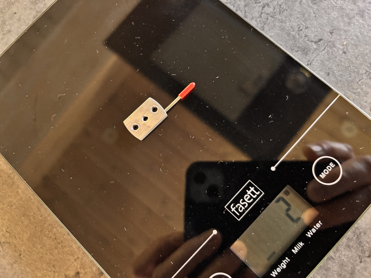

En ganska stor skillnad kan tryckas.
Der gamla huvudet vägde 2g medan det nya 8g.
Denna ökning sänkte den laterala residensen från 17 till 13Hz.
Jag hade gärna sänkt den lite till, men till sist så blir det säkert något annat som blir lidande
Men ökad vikt i huvudet så behöver allt ställas in på nytt.

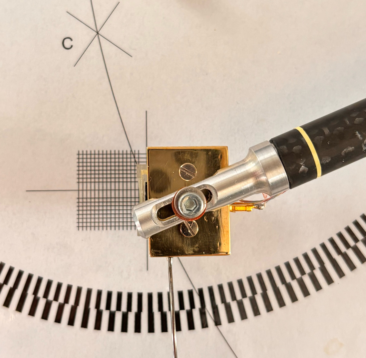

Den kantiga formen på det nya huvudet har faktiskt ett syfte. Det är lättare att se, och avgöra vinklar mot en mall.
Trots att huvudet är tyngre så brukar jag ha VTF i underkant av vad som specas. Med unipivotarm så är lagerfriktionen minimal och det brukar funka bra

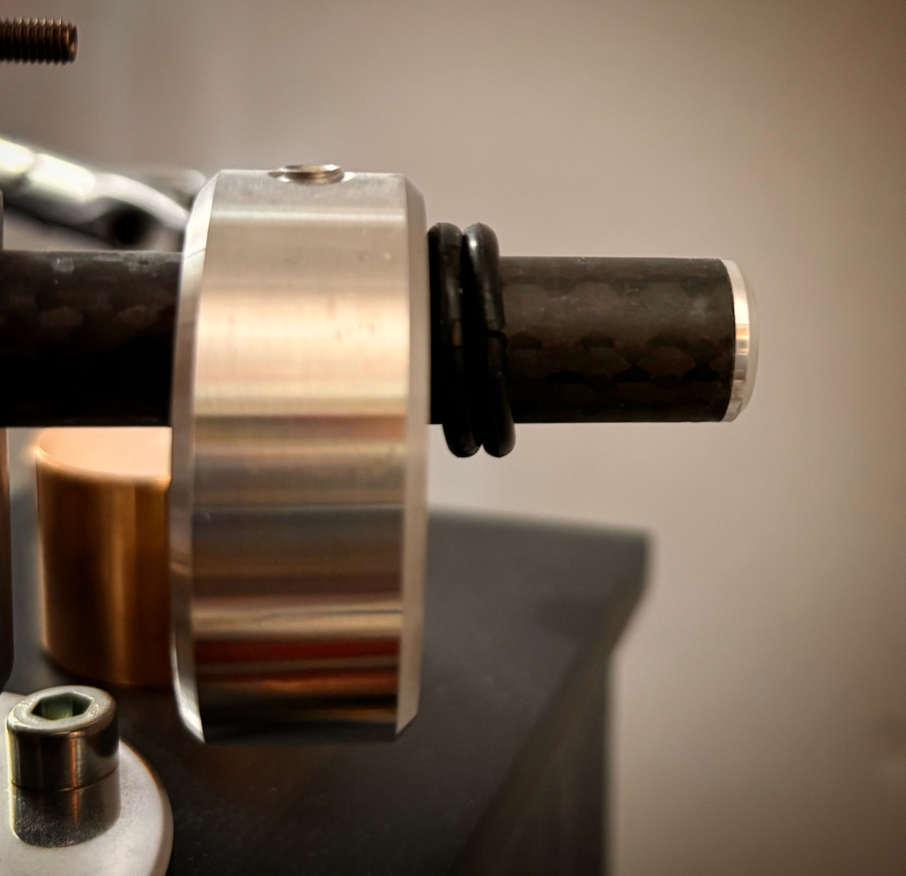

Er knep är att trä på en (eller två) oringar bakom vikten. När man ställt in VTF så kan man sedan ställa in Azimuth (rotera vikten) med stöd av oringarna, utan att VTF ändras.

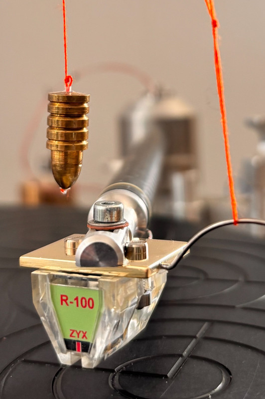

Skating kraften justeras med pendel till 10% av VTF
