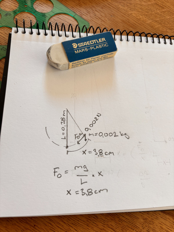

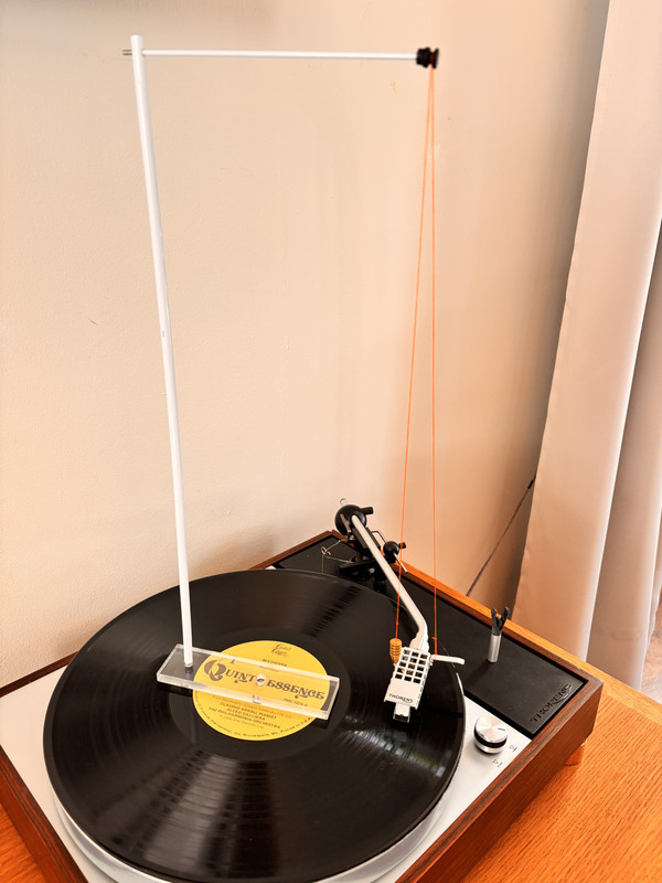

Gjorde en primitiv variant av Wallyskater.
Jag får tyvärr inga exakta mått på skatingkraften, men jag skall klura lite. Med avståndet mellan trådarna, längden på tråden och puppans massa (=VTF), så borde väll detta gå att räkna ut?
Hur som helst så ger apparaten en tydlig fingervisning om lagerfriktion. Och med denna i relation till skatingkrsften, så inser man att en arm med minsta antydan till tröghet, spolierar allt vad antiskating innebär.
