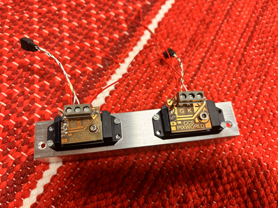

Posted - 2025/08/31 :  15:14:32  Show Profile Send pix a Private Message  Reply
Jag har spelat med det nya (D3a) grammofonsteget några veckor, och det låter bra. Dock är mitt 20år gamla (6C45-pe) Ongen snäppet bättre. D3a är ju på pappret ett bättre rör i 1a position, så tankarna har börjat mala.
6C45-pe har en Lundahl 1660/18 som interstage-trafo och last, medan D3a har en resistiv anodlast. Den senare är enklare (vilket ofta är att föredra) men till priset av att den lastar anoden hårdare. Detta har till följd en ökad dist.
En induktiv anodlast får inte plats i D3a-steget, men ett par aktiva (CCS-) laster skall gå att klämma in. En Ixys dfet ger en impedans av ca 800K vilket är högre än den induktiva last som 6C45-pe har, så om det är här D3a-steget kommer till korta, så borde detta lösa biffen.
Frågan är ju ifs om en dfet är tyst nog att sitta så här tidigt i signal-kedjan.
Men nu är handsken i rullning, så det visar sig snart

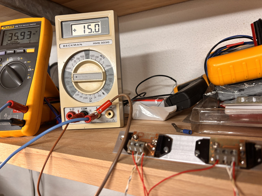

4234 Posts
Posted - 2025/08/31 :  15:29:19  Show Profile Send pix a Private Message  Reply
Trimmar in bägge CCSerna till 15mA, och låter de temporära trimpottarna hänga kvar, för att kunna justera in dem mer exakt när allt sitter ihop.
Trångt skall det vara, annars har man slarvat

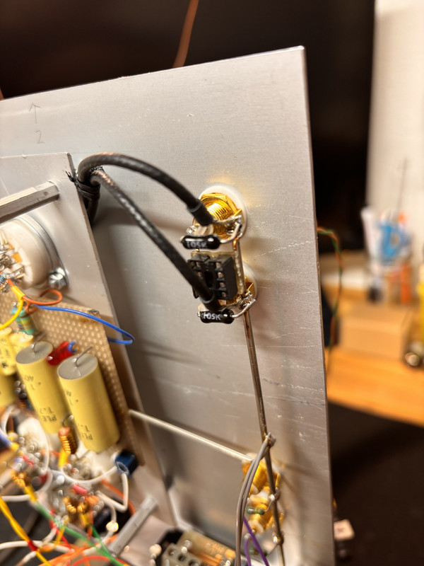

4234 Posts
Posted - 2025/08/31 :  17:28:42  Show Profile Send pix a Private Message  Reply
Det har visat sig att standarden med 47K ingångsimpedans inte är den optimala för MM pickuper, utan snarare ca 100K.
Jag använder ju visserligen MC, men när jag ändå är i lödtagen så byttes 47K mot HOLCO 105K.
Detta påverkar ju även MC (via SUTen) men den har jag gjort om till att etbjuda en justerbar last. Så det kommer bli bra
