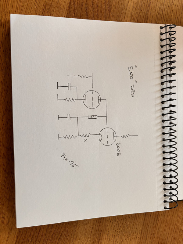

Gällande glapp (eller trasig) driver så finns det bot.
Om man delar upp katod-resistorn för 300B i två delar (se X i schemat). Och tar ut anodspänningen till drivern mellan dessa två, så flyter gallret i 300B (oavsett vad som händer med driven) aldrig fritt. Man får visserligen en liten lokal feedback, då denna resistor ej får någon ac-shunt, men det behöver ju inte vara något negativt.
Genom att välja hur stor del av spänningsfallet man lägger på den övre, respektive nedre resistorn, så kan man ganska enkelt räkna ut att 300B -händelse av avsaknad av driver, ligger hyffsat inom de 40W anodeffekt som den klarar.
Detta felmode är ju mycket kort, och definitivt inget man missar. Så även om man skulle lägga detta vid 50-60W så skulle man säkert klara både trafos och rör.

8349 Posts
Posted - 2025/07/15 :  08:01:13  Show Profile Send Fuling a Private Message  Reply
Ja precis, genom att tappa av katodmotståndet på det viset blir kretsen betydligt säkrare. På nån gammal DIY-sida hette den ena kopplingen "monkey" och den andra "free lunch" har jag för mig.
Det går att göra ytterligare en finess genom att dra ingångsrörets katod till en avtappning på slutrörets katodmotstånd, då slipper man en avkopplingskonding men jag inbillar mig att man får lite positiv DC-återkoppling i kretsen på det viset.
Om strömmen genom slutröret ökar så höjs katodspänningen till drivröret som då drar mindre ström genom drosseln så att slutrörets gallerförspänning minskar och det drar ännu lite mer ström...Tjernobyl...

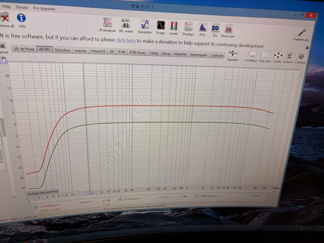

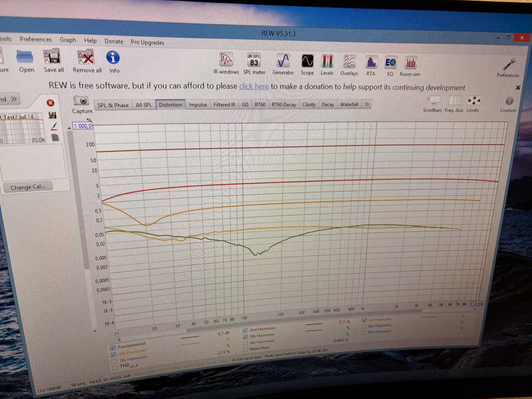

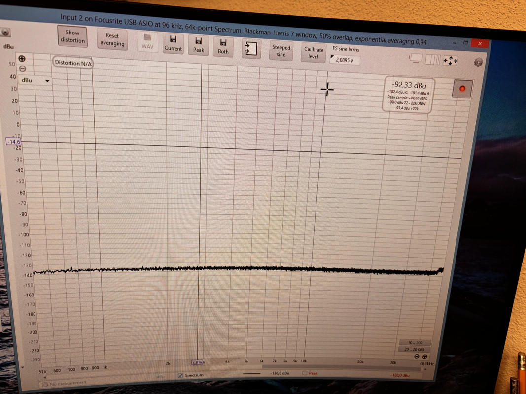

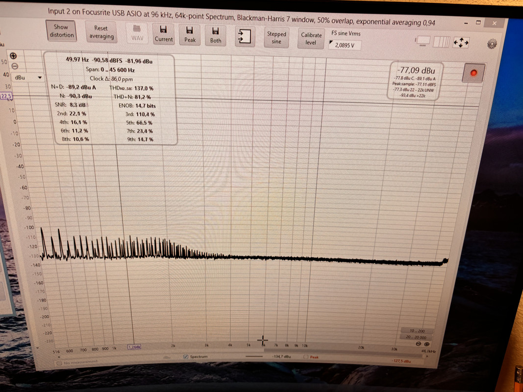

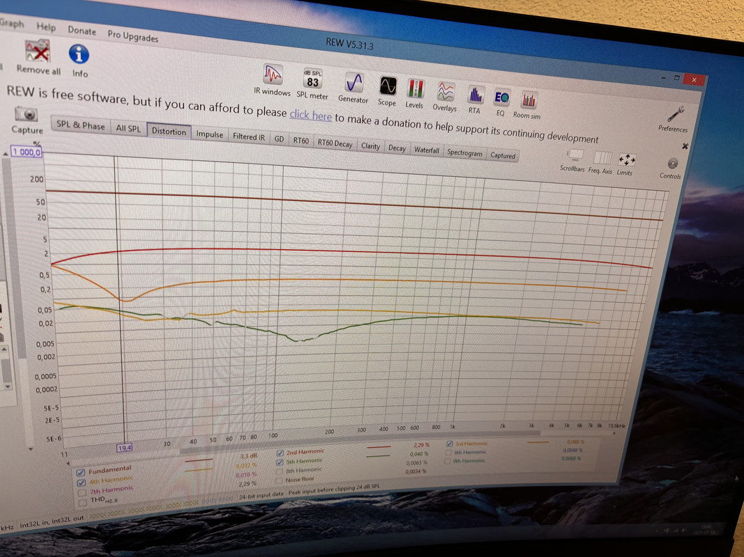

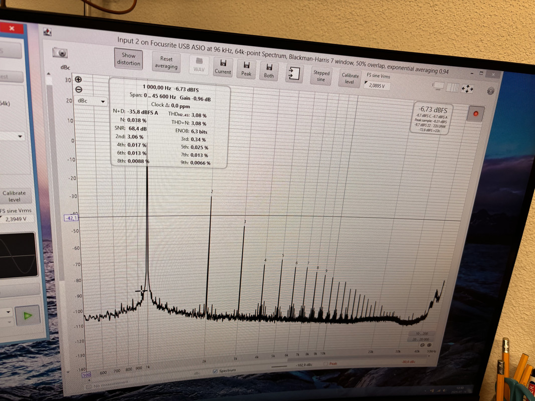

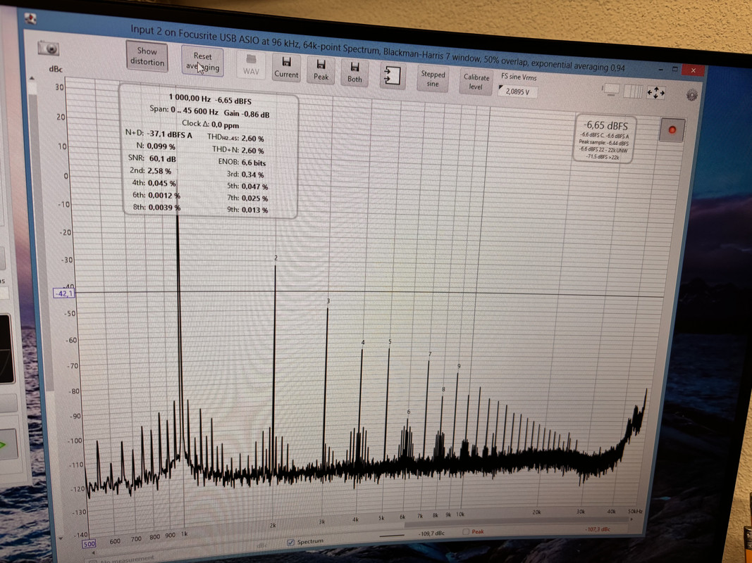

Har gjort lite mätningar:
Brusgolvet för mätutrustningen
Brusgolvet med förstärkaren påkopplad
FFT höger kanal vid 1W i 8R last
FFT vänster kanal vid 1W i 8R last
Dist per frekvens höger kanal vid 1W i 8R last
Frekvenssvar höger och vänster kanal (ca 10-30kHz)
Dist per frekvens vänster kanal vid 1W i 8R last
8992 Posts
Posted - 2025/07/15 :  16:20:32  Show Profile  Visit Ryssen's Homepage Send Ryssen a Private Message  Reply
Vad klarar själva pickuppen att återge då?
