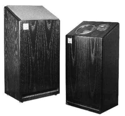

När man ändå DIYar så kan man lattja lite med funktioner, en förebild skulle ju RA kunna vara:
Fungerar säkert utmärkt till både (((STEREO))) och $$$HT$$$ .
Eller vafö inte DA/Silent:
Ing. Öhman

"Varför inte nämna Carlsson när du ändå är i farten? Det var ju han som startade hela grejjen med högtalare som skapade både ett kontrollerat direktljud (nåja) och diffusljud (absolut)."
Slarv av mig, flåt! (Jag glömde även Shahinian!) En modern Popbox eller OA5 skulle vara mkt intressant, kan du rekommendera en bas som skulle fungera i en sådan uppåtriktad app??
"Stig var före alla de nämnda, och dom känner alla till honom."
Nja, så här skrev Wilslow i ett svar:
"I haven't seen Dick (Shahinian since about 1970) when he visited my EPI exhibit. That was before he started making his own loudspeakers.
At that time I had an EPI design (the EPI 201) which used a similarly shaped cabinet, with identical woofer and tweeter combination at the top of the front and across the slanted top.
I don't remember knowing about Carlsson's design at the time, although I am sure sme people pointed out the similarity. At the time my design constraint was to use two woofers and two tweeters in a box that avoided standing waves in the room."
