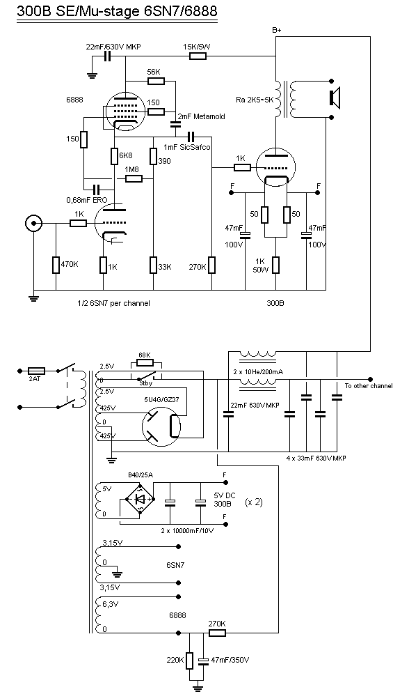

http://www.dhtrob.com/schemas/afbeeldingen/300bse.gif
Hittade exact ett schema med 6888 och 6SN7 hos Rob, men då är det det med gallret då som enligt Fuling inte blir bra i denna koppling?Tyvärr så finns det inte plats för en endaste liten trafo till i lådan så,vad göra?
Komplicerad krets det där men 4 transingar http://www.pacifier.com/~gpimm/self_bias.htm
Ska leta lite o se om jag hittar en men 1-2 transitorer.
Fick troligen tag på 4st 6888 på Diyforum,att mixtra med.
