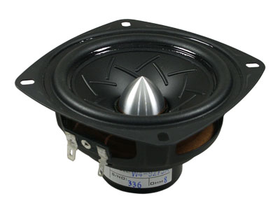

urk...sånt här ogillar man ju...olika Q-värde för samma element..kolla dessutom in impedanskurvan för elementet å jämför det med Z(0)utskrivet som parameter...
http://www.ritlab.jp/shop/product/speaker/data/tangband/w4-927sa.html
http://www.tb-speaker.com/detail/1208_03/w4-927sa.htm
Jag tror att dennaa stämmer..drför att dels så stämmer grafen med parametrarna utskrivet i siffror.....sen så såg jag en bild nånstans där elementet hade en klisteretikett...där typnummer och nominell impedas stog utskriven: 8 Ohm...ja här
http://www.ritlab.jp/shop/product/speaker/image/tangband/w4-927sa_l.jpg
å på tillverkarens hemsida så uppges 6 ohm som nominell impedans...men men man vet ju aldrig
