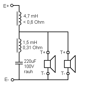

Jeg har også benyttet SW12 i dipol. Jeg har også anvendt de i en Ripol-løsning. Det er ett litt annet konsept som kalles BMC (Blow motion Concept). Tanken er at man skal spare plass, uten å gi opp den fine dipolbassen.
Her kan du lese litt om det og oppfinneren:
http://www.lautsprechershop.de/hifi/ridtahler.htm
Jeg brukte først SW12 i en H-baffel
I H-baffel spiller den overraskende bra. Ingen store problemer med botning og membranforvrengning.
Deretter testet jeg den i en slik Ripol. Her trenger man ikke like mye EQ. + 4-6 dB på 30Hz er ok. Den spiller fint i ripol også, men med mindre nivå enn med H-baffel. Veldig åpen og fri lyd.
Jeg har paralellt testet med Peerlees SW315 i samme H-baffel, og i Ripol. SW315 har en litt fastere bass, og muligens enda litt dypere. Skulle bare mangle, det koster 10x av sw12
Jeg har mailet Axel Ridtahler om hvordan SW315 oppfører seg i ripol. Han simulerte den for meg
Øverste er uten kompenseringsnettverk (resonanser av ripolkassen)
Nederst er med kompensering.
Her er kompenseringen:
Jeg skal bygge 2 stk Ripol med SW315. Ikke bare for at det er plassbesparende.I min stue (betongvegger) fikk jeg mindre problemer med rommet. Aner ikke hvorfor. (Mindre spl?)
Det finnes ett kommersielt produkt av denne løsningen:
http://www.audioelevation.de/attac_serie.htm
Her er noen bilder fra en utstilling.
