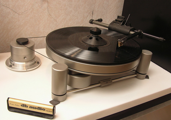

Nordic Concepts nya arm får luften genom släden. Jag tror det funkar bra
vilket som. Jan Nielsens arm är ju intressant i den här tråden också:
