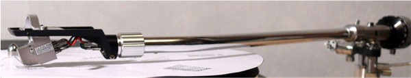

Mats E Posted - 2010/02/24 : 22:21:23
Inspirerad av Ingvar ropade jag in en Sony PS-2000 på eBay. Det satt en B&O tonarm och pickup på, men jag prutade en del och säljaren fick behålla tonarmen och pickupen.
Idag fick jag paktetet med posten. När jag ställde om nätspänningsomkopplaren till 220V och provkörde skivspelaren startade den inte. Det visade sig att en lindning i nättrafon var trasig. Med den trasiga lindningen (100-117V) kortsluten fungerar allt som det ska.
Nu ska det införskaffas en passande tonarm!
Mats

abbot Posted - 2010/01/30 : 16:27:13
Jag har ett förslag. Motivet är helt egoistiskt. Det skulle vara oerhört intressant om du monterade Moech-armen i gamla plinten, som väl ändå ska makuleras, och försökte utvärdera hur mycket av lyftet som beror på Sony respektive Stax. Det kanske inte låter sig göras, men om...
Jag undrar hur mycket av Sonyns ljudkvalitet som är mekaniskt betingad och hur mycket elektriskt.

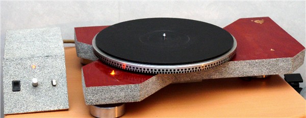

Ingvar.Ahlberg Posted - 2010/01/24 : 19:01:58
Ja gcs, jag tänkte göra en plint i 72mm björk, möjligen luftfyllda eller hydrauliska fötter, jag kan fräsa till en åt Dig också, det är ändå överskottsmaterial från högtalartillverkningen.
Ingvar
gcs Posted - 2010/01/24 : 17:37:08
Den här gamla gramofonen är fullständigt överlägsen Thorensspelaren jag normalt använder. Då tycker jag ändå att TD321 är en av Thorens absolut bästa verk någonsin men här händer något helt annat.
Va kul att du kom fram till det eftersom jag också har en TTS3000. Jag gillar bara inte den fjädrande upphängning av skivspelaren i lådan. Jag funderingar på att bygga en ny tyngre och helt stum låda till Sony spelare. Originallådan som jag har står på en 50mm skumgummiplatta, 30cm ifrån en av mina 300 liters högtalarlådor. Jag kan spela skivor så att öronen nästan blöder utan att få någon som helst rundgång. Det tycker jag är lite konstigt men så är det. Jag sitter här med ett mindre lager av högklassiga skivpelare och jag vet inte vad jag ska spara för framtiden. Jag gillar egentligen alla fyra men just nu jag spelar jag helst på en Technics.
Ingvar.Ahlberg Posted - 2010/01/24 : 16:52:05
Här har någonting gått överstyr.
Avsikten var ju att TTS-3000 gramofonen skulle vara i gästrumsstereon men det sket sig.
Vad gör vi då?
Vän av oordning kanske skulle säga: sätt dit Thorensverket! Men det är att göra det alldeles för lätt för sig, livet skall vara en kamp, således rotar vi i garderoberna.
Brittmarie samlar på oss massor med prylar, transformatorer, rör, transistorer, kablar och kontakter, men väl bevarad hittar vi även denna:
Vi byggde den till John när han var 10 år, dvs 14 år sedan, den kan jag använda så länge, som synes så har Stax-armen bott här men den får vara kvar på Sonyn så vad skall vi hitta på för arm till detta?
Ingvar
Bubbel Posted - 2010/01/19 : 11:57:20
Nu återstår att bygga en ny plint, den är verkets svaghet, tråkigt material och lite sisådär ihopsatt.
Då har jag ett förslag skiffer, det kanske inte är det första man ger sig på men är lätt att bearbeta tungt som tusan och är det bästa jag har hört som plintmaterial. Enklast är väl att låta en stenhuggare fixa till plinten efter en mall du kan överföra orginal fjädringen också.
Jag håller på med en plint till en lenco av skiffer ca 40mm tjock åt en kompis jag lite kvar att göra men bra kommer det att bli.
anders
Ingvar.Ahlberg Posted - 2010/01/18 : 20:55:18
Så är det spelat på Sonyverket några dagar, de senaste med en DL103-R, de första intrycken består inte riktigt, de förstärks.
Det här är en fabulöst bra gramofon, jag vill verkligen rekommendera, för den som kan leva med halvantika saker, köp om Ni hittar en, de är fortfarande snorbilliga i Sverige men priserna är på väg upp med raketfart även i Europa.
Ingvar

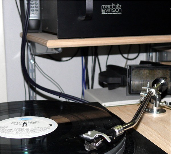

Ingvar.Ahlberg Posted - 2010/01/06 : 20:15:57
Now the shit has hit the fan! som dom säger i Tyskland.
Sonygramofonen ställdes in i vardagsrummet för att avlyssnas i känd musikmiljö.
Här inträder ett problem.
Ett driv och liv i musiken som glimrar och ännu bättre ton och harmonier i basen, då är ändå basåtergivningen Moercharmens adelsmärke, perspektiv och och ambiens som gör skivorna som nya igen, nu är väl Dynavectorpickupen naturligtvis överlägsen Denonen på dessa områden men skillnaden är enorm.
Kontentan är att Sonyn får ersätta Thorensverket i huvudanläggningen och då uppstår två problem.
Den får knappt plats på hyllan och den är mer återkopplingsbenägen.
Nu föll det sig så att Brittmarie tycker "vår" (den blev det helt plötsligt) TTS-3000 är mycket snyggare än TD321:an så ombyggnad av hylla och tillverkning av återkopplingshinder är planerade, snarast.
Ingvar

Ingvar.Ahlberg Posted - 2010/01/06 : 17:57:41
Så, nu blev det andra bullar, om det nu heter så när det gäller tonarmar och pickuper.
Inga problem att justera korrekt, har börjat med att ställa in efter Baerwald då hans nollpunkter skall ha det minsta totala vinkelfelet och en så här lång arm har ju väldigt lite vinkelfel så vi provar här först.
Det är nog dags att provspela lite snart.
