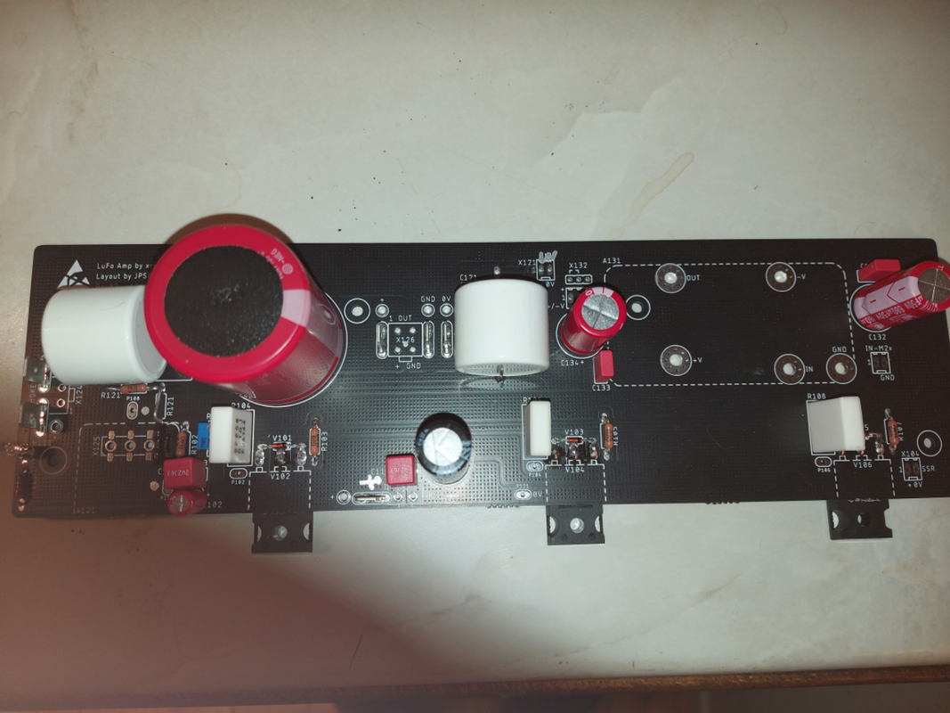

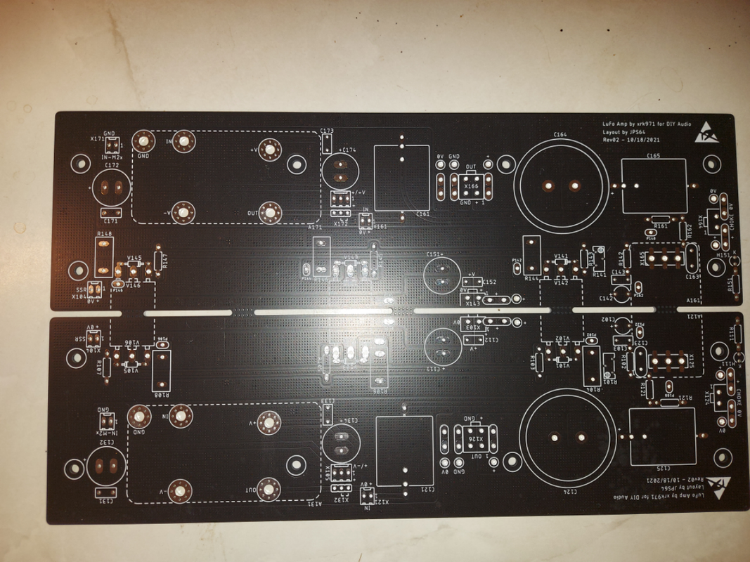

8965 Posts |
Posted - 2022/05/10 : 20:06:04
Jag har ett par kretskort till LuFo över om nån vill bygga. Men du Fuling du kör väl grovsmide?  |
Learning by burning.. You say that you can read my mind--Be careful of what you might find. -Ozzy-
8321 Posts |
Posted - 2022/05/10 : 21:49:54
Lägg gärna upp en bild eller en länk så får vi se hur korten ser ut men jo, det stämmer att jag oftast bygger point-to-point. Har lite med snålhet att göra, jag bygger oftast av gammalt skrot och då är det ytterst sällan saker passar ihop. Tänker på t.ex. skruvhål i kylare och liknande. |
