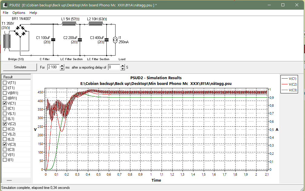

Posted - 2022/10/14 :  21:21:17  Show Profile  Visit Ryssen's Homepage Send Ryssen a Private Message  Reply
Tänkte använda en CLCLC nätdel ,men jag har glömt om det är största eller minsta kondingen som ska vara närmast likriktaren,
likaså med drosslarna.
8590 Posts
Posted - 2022/10/15 :  03:45:23  Show Profile Send Fuling a Private Message  Reply
Generellt minsta kondingen närmast likriktaren och sen gradvis ökande, drosslarna är jag mindre säker på. Bäst är nog att simulera med PSUD2 eller var det nu heter och kolla efter ringningar och grejor, är inte hundra insatt här men magkänslan säger mig att ett såpass komplext filter kan ställa till med konstigheter om det inte görs rätt.
Posted - 2022/10/15 :  15:42:26  Show Profile  Visit Ryssen's Homepage Send Ryssen a Private Message  Reply
Här är simulering med trafo på 350v. Vet ej riktig hur ringningar ser ut,men det är lite oroligt i starten ca 0,5 sec men det ska väl inte spela nån roll? Provade att skifta drosslarna med det blev bäst så här..
8590 Posts
Posted - 2022/10/15 :  18:46:34  Show Profile Send Fuling a Private Message  Reply
Det där ska nog fungera bra, jag ser då inga konstigheter.
