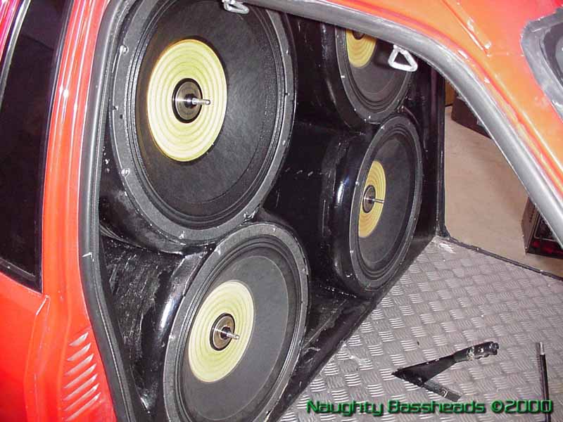

Du får bygga in något sådant här så det blir lite tryck i grejerna http://4.bp.blogspot.com/-Noq-Cw8m6P8/TeB7yAlO8EI/AAAAAAAAAgY/rA_idIgku5s/s1600/SM+Finalen28.jpg
Posted - 2016/07/29 :  08:44:12  Show Profile  Visit Pac's Homepage Send Pac a Private Message  Reply
Det ser inte riktigt säkert ut att åka runt med piggar riktade emot ryggen på det där viset...?
