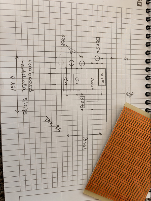

Det mest tidskrävande i ett grammofonstegsbygge är nog inte byggandet i sig, utan matchning/urval av komponenter.
Störst spridning har generellt kondensatorer, varför jag alltid börjar med dessa. Skulle dessa hamna lite fel så går det att räkna ut passande resistorer.
Initialt så försöker jag dock hålla mig inom +- 1% felmarginal. Utifrån om kondensatorerna hamnar på +1% så kan man ju välja att kommpensera resistorerna åt motsatt håll.
Tänkte använda Engelska Plessey 1.72 KP kondensatorer (pollyproppylen) till dessa bygge.
Toleransen på dessa är 5 respektive 10%. Dock är de i praktiken mycket tajtare än så, vilket kan ställa till med problem. En större spridning är ofta en fördel om man skall passera ihop flera kondensatorer till ett specifikt (ofta udda) värde.
Nåväl. Jag fick ihop par som ligger inom 0,02nF från nominellt värde. Avvikelsen hamnar då i promille-nivå, vilket är mer än good enough.
I ett grammofonsteg så är lågt brus av vikt. Därför använder jag moderna metallfilm-resistorer (Beyschlag) till riaa-korrigeringen. Kolmassa och andra typer har sin plats, men just här där temperaturstabilitet och lågt brus är viktigt, så lämpar sig dessa bättre.
En ständig källa till oro är huruvida ens mätinstrument verkligen visar rätt. Jag har några precisionsmotstånd (0,1%) som jag använder som referens. Det instrument som var mest korrekt användes sedan till samtliga mätningar. Då värdena gärna får vara precisa, men allra mest förhållandevis rätt, så bör man inte byta instrument mellan mätningar. Vissa egenskaper ligger utanför själva riaa-kretsen (ex utgångs- och ingångsimpedansen på föregående- och efterföljande förstärkarsteg. Därav vill man gärna ha exakta värden. Men viktigast är att en eventuell avvikelse finns på vissa- men inte andra komponenter.
Kondensatorer kopplar jag gärna parallellt för att få exakta värden. Dock undviker jag att seriekoppla dessa i ett riaa.
Riaa korrektionen tänkte jag bygga på ett sk veroboard med stående stripps.
Jag räknar med att komponenterna för en kanal skall rymmas på 11x8 hål.
Edited by - pix on 2026/02/24 14:47:52

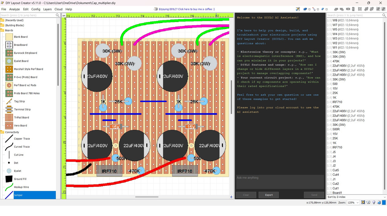

4268 Posts
Posted - 2026/02/26 :  16:16:42  Show Profile Send pix a Private Message  Reply
Jag tänkte att jag skulle ha en kapacitans-multiplikator i nätdelen. Hittade en enkel mönsterkorts-cad för experimentkort.
Iom att nädelen är separerad för respektive kanal, redan i slutsteget, så blir det fortsättningsvis så. Dvs C-L-C i slutsteget och vidare C (multiplikator) - R - C i gramofonsteget. En separat sådan per kanal.
Edited by - pix on 2026/02/26 16:37:20
8575 Posts
Posted - 2026/02/26 :  16:51:24  Show Profile Send Fuling a Private Message  Reply
Har funderat lite på detta med kapacitansmultiplikatorer:
De är praktiska att använda lite överallt men jag tycker det är lite osmidigt att bygga med halvledare på lödstöd och veroboards har jag aldrig riktigt gillat heller annat än till experiment.
Har funderat lite på att leja nån till att designa ett kretskort för en C-multiplikator med tillräckligt avstånd mellan banorna för att klara högspänning. Skulle inte skada att göra plats för en rad med zenerdioder också ifall man vill ha en mer stabil spänning, och för all del en extra Mosfet som kan ge en lägre spänning till skärmgallren.
