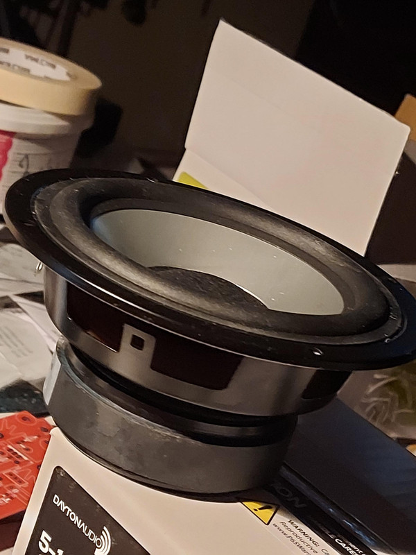

9127 Posts
Posted - 2024/11/29 :  13:56:33  Show Profile  Visit Ryssen's Homepage Send Ryssen a Private Message  Reply
Ja några 1,4mm spolar blir det inte i detta snikprojekt.
Har beställ resistorer och kondingar till zobelfiltret.
Baffel stödet Har jag komponenter till.
Men vet ej om jag kommer att använda dom.
Det finns ju EQ....

Fick hem 2st idag ska testa dom i 2 vägaren,tyvärr krävs det en del filande på baffeln..
9127 Posts
Posted - 2024/12/08 :  01:18:42  Show Profile  Visit Ryssen's Homepage Send Ryssen a Private Message  Reply
Monterade,provlyssning imorgon..

Efter en kort lyssning med equalizern på 0 så blir jag inte klok på
att basen som har en kännslighet på 85db i det närmaste låter mer än diskanten som har en kännslighet på 91.5db....
Edited by - Ryssen on 2024/12/08 22:41:28

9127 Posts
Posted - 2024/12/09 :  14:21:16  Show Profile  Visit Ryssen's Homepage Send Ryssen a Private Message  Reply
Men det är diskanten som är lite för låg.
Hur är det tar det ett tag innan basens gummiupphängning mjukat till sig eller?
Perfector

9127 Posts
Posted - 2024/12/09 :  16:49:42  Show Profile  Visit Ryssen's Homepage Send Ryssen a Private Message  Reply
Nej nej det är diskanten som är 91,5db..
Jag använder Buttertworth 12/12db vid 3k.
Vid lyssning idag tycker jag att dom samspelar ganska bra.
Det är det sista skrimmret som saknas,det får jag nog ordna med eq.
Jag ska slänga upp en mätning så småningom.
