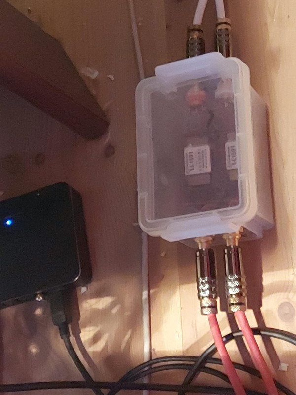

Nej datorn på en bänk och 811A på golvet.Men är ju sammankopplade med externt ljudkort och rca kabel.
Jo jag tänkte på behöver 450volt matningen avkopplas oxå eller?
8593 Posts
Posted - 2024/10/07 :  18:46:24  Show Profile Send Fuling a Private Message  Reply
Då är det nog inte mikrofoni, nej.
Jepp, allt ska avkopplas utom Coleman-regulatorerna. Där står det tydligt att all kapacitans ska sitta i nätdelslådan om man kör med separata chassin.

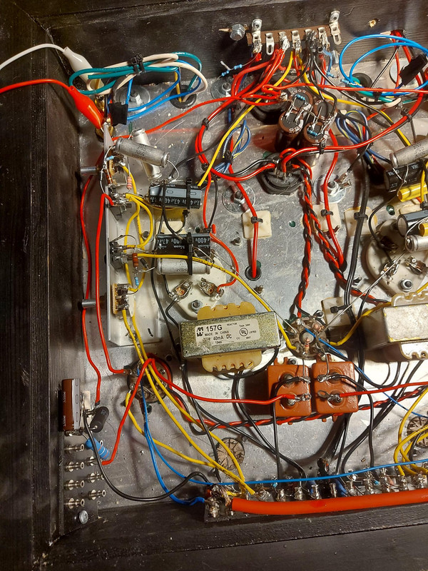

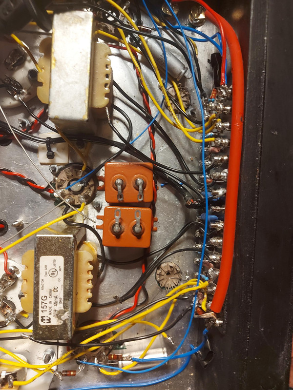

Kan kopplingskondingarna monteras så här med tanke på drosslarna?
8593 Posts
Posted - 2024/10/10 :  18:25:19  Show Profile Send Fuling a Private Message  Reply
Svårt att säga, har inte märkt nåt att drosslar och kondingar skulle påverka varandra nåt särskilt så det borde gå bra.

Har inga garantier men jag har aldrig märkt att drosslar och kondingar skulle påverka varandra nämnvärt. Två drosslar eller trafos bredvid varandra kan däremot börja "prata" med varandra och läcka brum och liknande.

Tog en titt på schemat nu. Kablarna mellan R7/R12 och potarna kan vara långa, där är (ska det bara vara...) likspänning. Däremot kan det nog löna sig att se till att 470k, 1k och 0,1uF är monterade nära mosfetarna så att det inte är en massa ledningar där som kan plocka upp störningar och hitta på hyss.
Och som sagt, testa gärna att jorda 0,1uF-arna istället för att ha dem anslutna till katoderna. På ingångsstegen ska det inte göra nån större skillnad mer än att gainen kanske sjunker lite men drivsteget kommer bli nåt helt annat om du flyttar kondingen. I nuläget är det en kaskodkopplad följare som på pappret är bra på att driva krångliga laster, i verkligheten kanske det är en oscillator.
Om du flyttar kondingen från katod till jord så blir det en helt vanlig katodföljare.
9127 Posts
Posted - 2024/10/13 :  11:07:21  Show Profile  Visit Ryssen's Homepage Send Ryssen a Private Message  Reply
Ok will do.
9127 Posts
Posted - 2024/10/19 :  23:58:07  Show Profile  Visit Ryssen's Homepage Send Ryssen a Private Message  Reply
Har "roat" mig med att dra om lite ledningar b.l.a anoden och gallret på ingångs röret ,så dom ligger en bit ifrån varandra...Avkopplat 450v matningen och flyttat 0,1uF till jord istället för till katoden ,lyft glöden till +45v.En sak som jag missat är att jorda OPT på utgången,så återkopplingen har ju inte fungerat.. Nu har jag ju ändå kopplat ur den slingan.Och om jordningen av OPT har någonting med brummet att göra det får jag veta när jag startat den..
