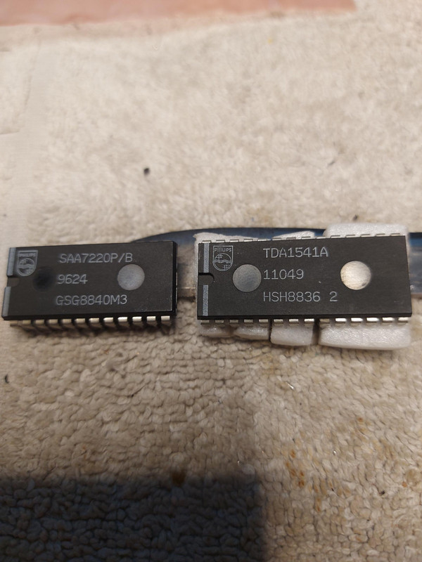

Kom med posten idag:Han hadde plockat ur dom ur en fungerande cd spelare så dom lär ju vara genuina.
Nu väntar jag bara på trafo,pcb och lite regulatorer så är det dax att modda...

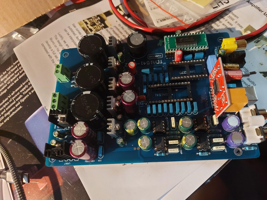

Det här landade i postlådan idag:
Verkar vara värt en 500ndring.
Tänkte jag skulle byta regulatorerna till LT1963 men jag ser att det redan sitter hyggliga LM317/337 där redan så jag får se hur jag gör.
Och sedan blir det rör utgång..
Men nu är det några project före i kön...
Edit:kortet har både toshlink och spdif samt usb ingång.

Ser bra ut, men IC-kretsar glöder inte lika mycket som 811:or...
Inte nån längre stund i alla fall då.

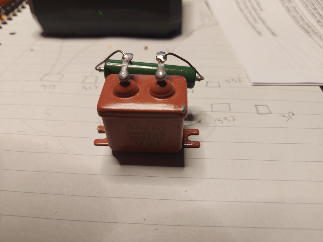

Någon som använt en sådan här eller liknande som utgångskonding,
Och kan ge en liten rewiev..
Tänkte anväda dom till rörsteget till TDA1541A.
Edited by - Ryssen on 2024/08/05 00:16:55

Om du menar den större rödbruna så har jag ett gäng på 4, 10 och 30uF som jag använder till allt möjligt, mest i olika nätdelar men även i delningsfiltren till mina horn.
Kan inte påstå att jag märkt av att de "låter" på nåt särskilt vis men de har alltid funkat bra till de jag använt dem till. Verkar tåla stryk också, råkade vräka på över 300V på en märkt 160V utan att det hände nåt.
Vad jag förstått är de inte riktigt oljekondingar utan snarare metallfilm och papper indränkt i nånting liknande vaselin.
9127 Posts
Posted - 2024/08/05 :  00:30:46  Show Profile  Visit Ryssen's Homepage Send Ryssen a Private Message  Reply
Jaha vaselin kondingar då..

Blev nyfiken och fick lov att googla lite. Den du har på bilden heter MGBO och är tydligen metalliserat papper, de jag har hemma heter KBG och är metallfilm/papper.
Båda sorterna verkar ha en del fans, såg till och med nån som använt MGBO på utgången till en DAC.
Att parallellkoppla med en mindre konding verkar vanligt ser det ut som.

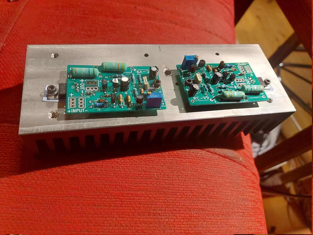

Glödmatningen monterad på flännsen.Monteringen mot träramen kommer att ske med M6 gängad stång..
Fuling resterande kylflännsar levereras till dig vid tillfälle.

Blir bra det där.
Har börjat kika lite på chassi till mitt bygge med T20 nu, vill inte ha nån synlig kylare och den jag använder på breadboarden får inte plats inuti chassit så jag har rotat fram en annan. Ska provköra den med effektmotstånd först och se hur varm den blir.

Inte så snyggt men förhoppningsvis funktionellt.
Flännsen sitter bakom utgångs trafona så dom ska väl inte synnas så mycket..När jag ska justera dom får jag dra ut flännsen en bit..
