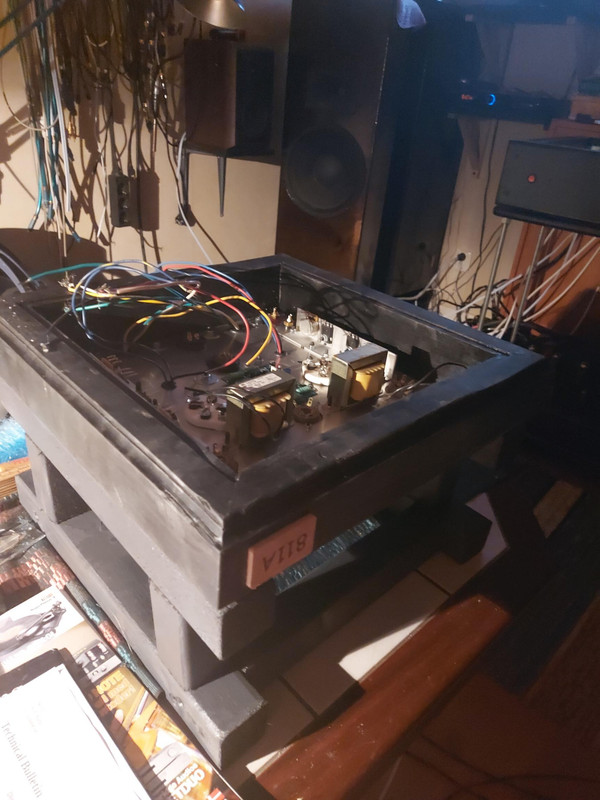

Posted - 2024/06/25 :  00:22:30  Show Profile  Visit Ryssen's Homepage Send Ryssen a Private Message  Reply
Här ligger den nu och väntar,det här lär ju ta sin tid,men vem har bråttom..
8593 Posts
Posted - 2024/06/25 :  01:33:43  Show Profile Send Fuling a Private Message  Reply
Äsch, sitter ju en massa komponenter där redan? Några till så är det klart sen
