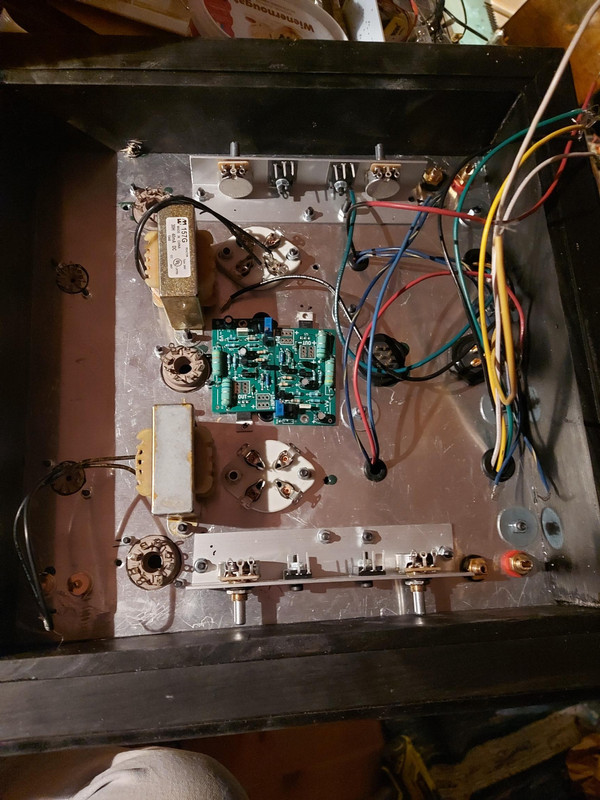

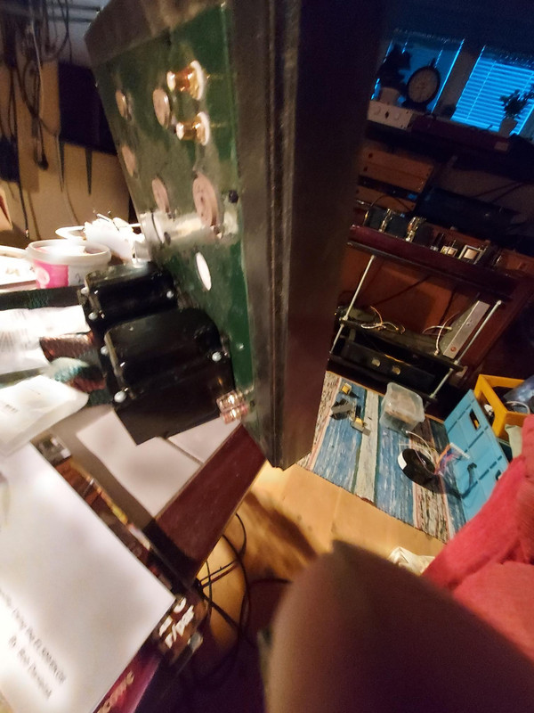

I dag har jag skruvat fast utgångstrafona till
811A.Jag får ta det korta stunder,annars tappar jag koncentrationen
8593 Posts
Posted - 2024/05/07 :  23:47:26  Show Profile Send Fuling a Private Message  Reply
Ser stadigt ut. Hammond?
9127 Posts
Posted - 2024/05/08 :  03:32:09  Show Profile  Visit Ryssen's Homepage Send Ryssen a Private Message  Reply
Yes 1628 tror jag det var.

Undersidan med alla stuff.
inte för att jag hunnit så långt än men undrar om hur pottarna ska ställas?Den ena ska väl ställa spånningen på katoden på 6as7g?
8593 Posts
Posted - 2024/05/08 :  22:35:10  Show Profile Send Fuling a Private Message  Reply
Minns att vi surrade runt de där potarna när det begav sig men jag minns inte detaljerna. Den övre ställer väl skärmgallerspänningen till ingångsröret, den är nog bra att ha för att hitta en bra arbetspunkt till det. Den undre ställer anodspänningen till katodföljaren och i slutändan strömmen genom slutröret.
Jag hade nog startat upp kretsen utan slutrör på plats men med ett effektmotstånd på 1,5-2,2k inkopplat mellan katoden på 6AS7 och jord, då kan man se att gallerspänningen till slutrören ligger på ett rimligt värde från start.
9127 Posts
Posted - 2024/05/08 :  23:24:50  Show Profile  Visit Ryssen's Homepage Send Ryssen a Private Message  Reply
Ja kanske bäst så.
8593 Posts
Posted - 2024/05/08 :  23:42:35  Show Profile Send Fuling a Private Message  Reply
Ja, när man inte har uppmätta kurvor på precis de rörexemplar man ska använda med gallströmskurvor och allt blir det svårt att veta exakt vilken gallerspänning man kommer landa på. Om möjligt är det bra att lasta ner nätdelen lite med några stora effektmotstånd också så att B+ stämmer hyfsat.

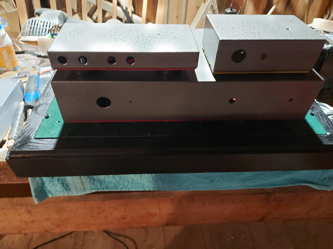

Posted - 2024/05/11 :  21:59:33  Show Profile  Visit Ryssen's Homepage Send Ryssen a Private Message  Reply
Dagens skörd.Har lika många till att måla.
Lite svårt att få Hammarlacken jämn men det får duga.

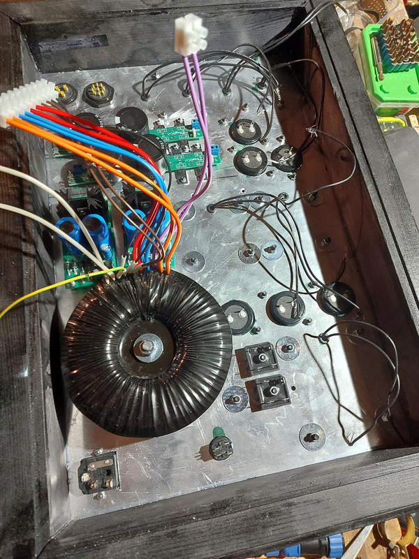

Posted - 2024/05/19 :  00:18:48  Show Profile  Visit Ryssen's Homepage Send Ryssen a Private Message  Reply
Nu är alla sakerna ditskruvade ,nu återstår den tråkiga sladd dragningen..
8593 Posts
Posted - 2024/05/19 :  02:33:29  Show Profile Send Fuling a Private Message  Reply
Sedärja!
Ringkärnorna från Toroidy, är de tysta?
Risken är väl att det slutar med att jag måste göra nån helt ny nätdelslösning till mitt 808-bygge.
9127 Posts
Posted - 2024/05/19 :  11:14:07  Show Profile  Visit Ryssen's Homepage Send Ryssen a Private Message  Reply
Ja dom är tysta,iallfall dom 6-7 st jag använt.
Dom är ingjutna i nån slags epoxy.
Om du väljer Audiophile verisionen.
Edited by - Ryssen on 2024/05/19 11:20:30
8593 Posts
Posted - 2024/05/19 :  22:48:15  Show Profile Send Fuling a Private Message  Reply
Epoxyingjutna låter lovande. Får se vad det här slutar i. En fullösning på problemet med för låg B+ skulle kunna vara att dumpa likriktarrören och ersätta dem med kisel, skulle vara enkelt att testa genom att sno socklarna från några gamla skrotrör med oktalsocklar och löda in kiseldioder i dem.

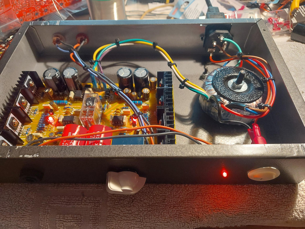

Posted - 2024/05/20 :  00:15:34  Show Profile  Visit Ryssen's Homepage Send Ryssen a Private Message  Reply
Lurförstärkare från ebay som jag lött ihop i vintras.
Den går i klass A,jag kan hålla fingrarna på flännsen i 5 sek...
Hur den låter,der tar vi en annan dag.
Det där med en sak i taget...det är överskattat
8593 Posts
Posted - 2024/05/20 :  00:27:33  Show Profile Send Fuling a Private Message  Reply
Ser prydligt ut!
Är det där en aluminiumlåda från Hammond? Känns den stadig eller är den "sladdrig"?
9127 Posts
Posted - 2024/05/20 :  00:41:41  Show Profile  Visit Ryssen's Homepage Send Ryssen a Private Message  Reply
Ja det är Hammond,tycker den känns stadig det är inte så tjock plåt i dom men dom är svetsade i hörnen.
