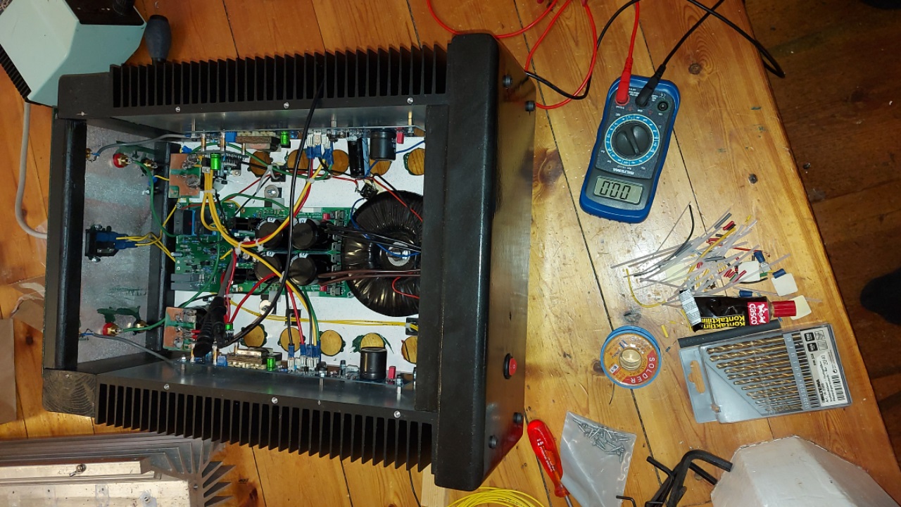

Posted - 2021/07/18 :  21:40:19  Show Profile  Visit Ryssen's Homepage Send Ryssen a Private Message  Reply
I sakta mak går det frammåt.
Den aktiva likriktaren med efterföljande cap mulripliern på plats.
Och sedan de 2 små trafona till högtalar skyddskortet.
När jag glömmdeatt beställa en extra lindning på stora trafon...

Posted - 2021/08/12 :  18:46:53  Show Profile  Visit Ryssen's Homepage Send Ryssen a Private Message  Reply
Nu har jag gjort det (enl mig) värtsa av bygget,nämligen att starta upp och iakta ifall det kommer nåt rökmoln..
Och det gjorde det inte!
Och det kommer musik ur den..
Men offset kan jag inte ställa bättre än 50mv och 130mv.
50mv ska väl vara godkänt men 130mv..vet jag inte,ska fråga på diyaudio.
Jag använde buffertkortet med en opamp på som uppstart test.
Posted - 2021/08/15 :  22:25:21  Show Profile  Visit Ryssen's Homepage Send Ryssen a Private Message  Reply
Har råkat på ett delikat problem gällande mina DMM..
Dom (3st) viasar olika....en den som jag använt som min huvud DMM
Visar ca 4v fel,har beställt en volt referens från ebay så jag kan trimma in dom..innan jag kan trimma in offret,vidare får jag lov att
byta ett motstånd för att kunna trimma offret till 0.

Posted - 2021/08/22 :  18:28:13  Show Profile  Visit Ryssen's Homepage Send Ryssen a Private Message  Reply
Håller på med det mödosamma arbetet att lossa på förstärkar kretskortet för att kunna byta en trimpot och ett motstånd...
Jag som nyss hade fått ihop den..
Tungt går det...Men man får intala sig att vem f n har bråttom..
Posted - 2021/08/29 :  17:05:22  Show Profile  Visit Ryssen's Homepage Send Ryssen a Private Message  Reply
Såja då var det fixat,offset är ok nu.
