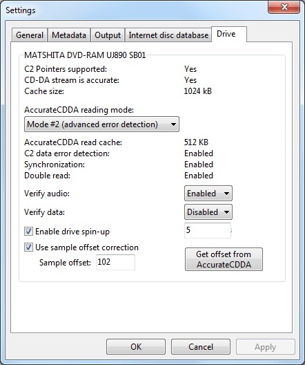

Edit, Så här ser min drive settings dialog ut:

Kör i princip samma inställningar som dig.
Lite mer cache, ej spin up och inte heller sample offset.

Utan att vara säker uppfattar jag offset som ett av de viktigare värdena? Hittas din drive när du klickar Get offset... ?
mvh Micke

Nix
Posted - 2011/08/26 :  14:15:07  Show Profile  Visit AlfaGTV's Homepage Send AlfaGTV a Private Message  Reply
Skumt! Enligt tabellen på AccurateRIP ska din drive ha en offset på:
+6 (6users, 100% consensus)
Prova lägg in det manuellt och testa nån av skivorna igen?
MVH/Micke
