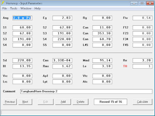

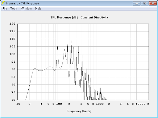

Efter hundratals timmar studerande och simulerande av TH så har jag fått ihop en simulering på en låda som jag vill bygga. Innan jag gör det så skulle jag uppskatta lite input :)
Mitt mål är att få till en så liten TH som möjligt med ett TB W8-740c-element (som jag har liggande). Jag kommer ha den som en del av en trevägare så det blir två styck identiska.
Lådorna blir på cirka 64 liter och jag siktar på flerveckad lösning.
Som synes är SD/S2 ganska hög men jag har sett liknande ratios med just detta element så jag hoppas att det går bra. Med lägre ratio så har jag inte lyckats få en jämn kurva med elementet.
Tanken är att med HH-kammare försöka minimera 95Hz-toppen. Delning får ske baserat på det resultatet, men mellan 60-100 är målet.

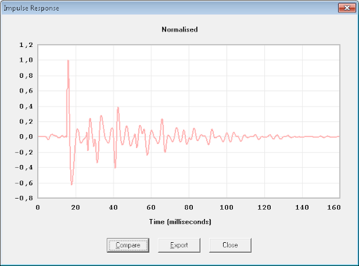

Bättre än så här har jag inte lyckats få impulssvaret. Är detta acceptabelt eller kommer detta påverka för mycket?
Är jag helt fel ute eller ska jag springa iväg och köpa materialet med detsamma? :)

Jag knackade in dina värden eftersom jag tyckte att hornet borde gå djupare med sån längd. Jag fick en helt annan kurva än du? Jag kör hornresp version 16.30.
Närmare 22hz i nedre frekvens och en peak vid 72 hz efter första djupa dippen.
Edit: Äh jag hittade ett felinslaget värde...

42,3 cm2 tvärsnittsyta där elementet kopplar till hornet är ganska extremt. jag kör helt rakt med ca 100 cm2 hela vägen, och trycket som blir på konen är extremt. Vid höga volymer så får jag väldigt påtagliga blåsljud. Redan med min ganska låga kopression så flexar lådväggar kraftigt. Det går att bygga tappade saker med dessa element, men jag rekomenderar det inte. De är allt för extrema.
http://www.hififorum.nu/forum/topic.asp?TOPIC_ID=78377

S2 kan säkert gå ned till 70 cm2 även om jag personligen inte gillar det. Pettson rekomenderar det, å jag tror att det funkar finfint. Kolla på hans simmar i min tråd. En tvärsnittsyta på 70 cm2 i en 22 cm bred horngång är knappa 3,2 cm hög. Det är trångt, och man måste vara noggran med montering av element så du inte får några åtstrypningar eller luftfickor där elementet kopplar in i hornet (vid S2 ).
Bygg gärna i 24 mm byggplywood för att lådväggarna skall kunna hålla emot trycket. Annars får du mycket förluster när väggarna svänger och bågnar, istället för att leda trycket mot mynningen.
Min låda är byggd som en stridsvagn med mer spånplatta än luft, men ändå så skakar hela lådan våldsamt när jag drar på lite. Jag tror att de 8 skruvarna som håller elementet håller på att dras ut ur spånplattan, då den har ändrat karaktär åt det sämre när jag har spelat på lite. Troligtvis luftläckor runt infästningen.
Ett element med 100 gram konvikt, 220 cm konyta och en BL på 15 är ett ganska extremt element.

Ny simulering för att få lite mindre compression raatio (SD/S2).
För att få till någorlunda lika jämn frekvensgång var jag tvungen att flytta in elementet 50cm från mynningen. Detta ger ju docksämre impulssvar. Nu ser det grötigare ut, vad tror ni om det?

Lägg till en längd till, L45 och experimentera med olika förhållande mellan L23 och L34. Då kommer du får lättare att justera q på avstämningsfrekvensen.

Här är två varianter. Den ena faller lite mer mot lägre frekvenser och passar bättre i mindre rum.

Hur mycket ska man titta på fas och impulssvaret i en TH-konstruktion? Jag tycker att det är mycket svårt att få till så att fasen inte vrider sig mer än 90 grader i verkningsområdet samtidigt som impulssvar och group delay hålls på rimliga nivåer.

Först och främst undrar jag vad du menar med ".. justera q på avstämningsfrekvensen"?
q = populärvetenskapligt, hur vasst knäet är innan tonkurvanrullar av. På samma sätt är q väldigt högt även vid 95 Hz här, skarp/spetsig resonans. q säger hur mycket energi som lagras i systemet per cykel.
Dina två förslag rullar av mycket tidigare än mina, är det så att jag siktar på "fel" avstämning med just det här elementet? Fs ligger på 28 och vag jag läst mig till ska man helst lägga avstämningen under Fs.
Som Circlo sagt är detta element oerhört THovänligt. Hornet blir väldigt långt om det stämms av djupt vilket gör att hornet låter "efter". Ett annat element gör att man kan ha kortare horn men samma utsträckning nedåt i frekvens. Dörför vill jag inte stämma av det för djupt. Kan du justera delay i digitaldomänen på topparna är det dock ett icke-problem.
Ett snabbt fasskifte betyder att mycket energi lagras i systemet = systemet beter sig resonant. Det märks på toppar i tonkurvan, hög grupplöpstid (fasens minuslutning= negativa derivata) och kommer låta entonigt och jobigt. Hur stort det absoluta fasskiftet är är av betydligt mindre betydelse än hur snabt fasen ändras.
Impulssvaret blir som en slags sammanfattning av det ovannämnda. En snygg fasgång, låg grupplöpstid och icke-skapra resonanser i tonkurvan kommer ge ett snyggt impulssvar som avklingar snabbt och ser likt ut grunsimpulsen.
Sista funderingen den här gången; jag har siktat på att simulera en platå som är rak och på samma nivå till knäet, dina simuleringen "lutar" nedåt, är det för att du räknar in rummet i slutresultatet?
Ja, mycket energi lagras som sagt i systemet om det har ett högt q-värde. Det komer göra att nivån vid dessa frekvenser lät kan öka 10-15 dB i rummet jfr andra frekvenser. En grundregel är -10/15 dB id 20 Hz och -1 till -2 dB vid 50 Hz, men det beror jättemycket på rum och placering. Hellre ett horn som inte går lika djupt men lirar resonansfritt och med ett härligt tryck än ett som går för djupt och kommer låta efter och bastungt.

Nu har jag lagt ner ett par timmar till på (förhoppningsvis) en lite bättre simulering. Jag utgick från ditt första förslag Petter, men modifierade det lite för att snygga till fas och impuls lite. Har jag sabbat det helt eller ser det ok ut?
Får erkänna att jag är lite sugen på att köpa nya (andra) element men jag är för envis för att ge upp nu
Posted - 2010/02/28 :  17:30:32  Show Profile Send Circlomanen a Private Message  Reply
Den sista simmen ser bra ut. Kör på den eller på min raka variant (bör anpassas till ditt element, då du har C och jag har E).
Det kan bli bra. (så bra som dessa element tillåter)
