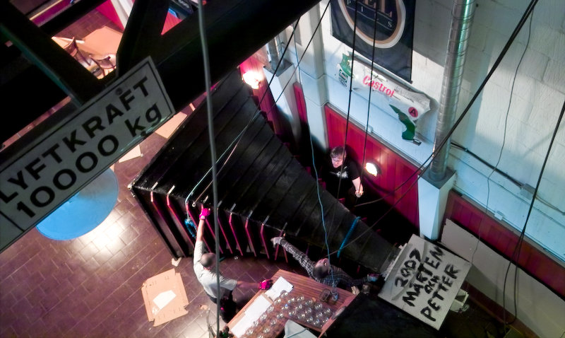

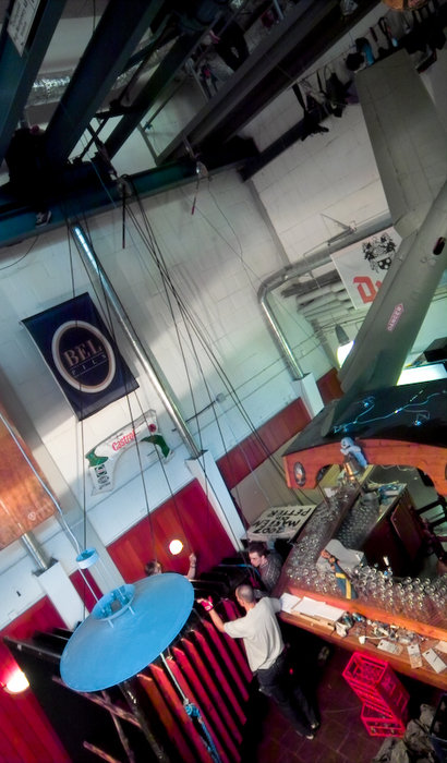

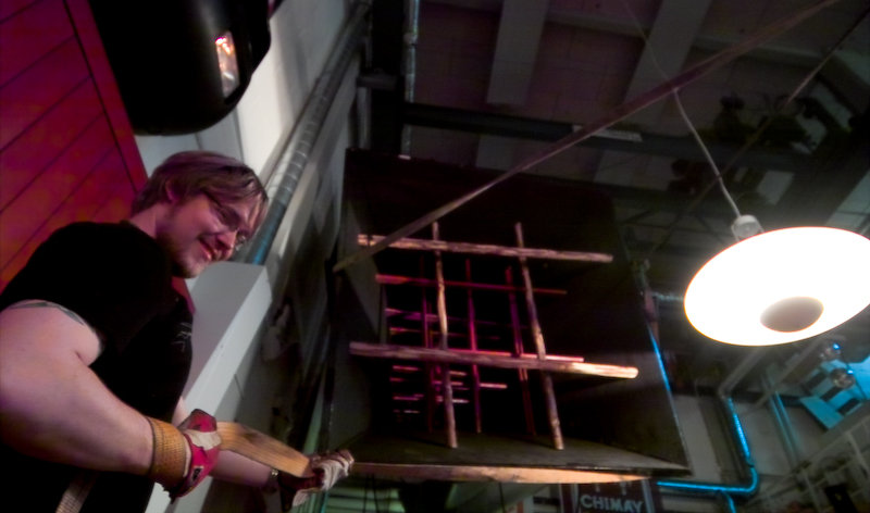

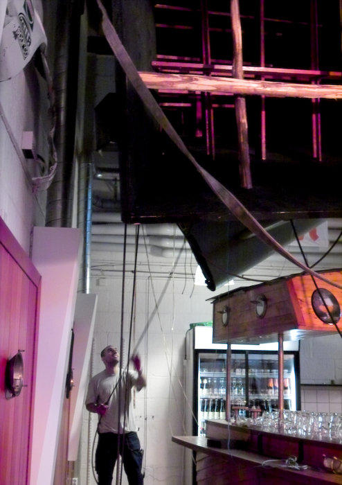

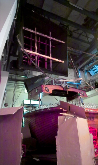

Jag ber tusen gånger om ursäkt för min frånvaro. Efter att ha monterat upp hornet så fick jag lov att tillbringa en hel vecka i en stuga helt isolerad från internet. Här är jag nu iallfall med ett helt gäng bilder redo att publiceras, jag verkar ha slarvat bort bilderna på när jag plockade isär och målade hornet så ni får tillsvidare hålla tillgodo med bilder från själva monteringen och upphängningen. (uppdaterar detta inlägg senare för att behålla kronologin)
Så att montera ett subwoofer horn på över 250Kg i ett hörn i taket 10m upp med hjälp av ett antal par hjälpsamma händer och enkla handverktyg. Inte helt lätt kanske men absolut inte omöjligt.
Lördag till Söndag (veckan innan). Vi monterar isär !!! Beatrice, dels för att kunna måla henne på ett smidigt sätt och dels för att få upp henne på släpet som skall ta henne till Sthlm. (Bild skall upp här)
Fredag Augusti den tredje 2007.
Kl: 17:00. Beatrice får åka första klass till den kungliga huvudstaden där hon skall hängas.
Kl: 21:00. Beatrice ligger i delar på golvet i lokalen som av omständiga anledningar kallas/heter TC (När jag nämner TC menar jag alltså inte centralstationen utan farkostteknikernas sektionslokal på KTH).
Lördag den fjärde Augusti 2007.
kl 10:00. Beatrice stackars blottade delar börjar så sakteliga sammanfogas igen för att bilda det stolta horn hon verkligen är.
(Bild skall komma här)
Kl 12:00. Arbetet med att montera Beatrice fortskrider.
kl 14:00. Beatrice har återuppstått, återstår gör däremot en svåra delen av dagens arbete att lyfta henna.
Kl 16:00 Att försöka lyfta skapelsen är ännu inte aktuellt. Vilda debatter hålls huruvida det överhuvudtaget är möjligt, om 4st 16mm tjocka vajrar kommer räcka, vart vi skall fästa vajerspelen, vad vi skall göra när Beatrice ramlar ner och krossar baren. Det slutade med att jag som konstruktör fick ta på mig allt ansvar, (dagsböter för en student utan inkomst är ju inte så farligt tänkte jag och började planera en flykt ur landet) Men eftersom jag läst kursen hållfasthetslära som går andra året för alla farkosttekniker på KTH var jag dock inte så orolig.
(Bild kanske??)
Kl 18:00 Vi börjar så smått få till alla infästningar och upphängningspunkter och har en klar strategi klar för oss hur hela upphissningen kommer gå till. Äntligen!!.
Lite mer bilder på själva upphängningen.
Strategin går ut på att de två takråttorna (Kola och Björn) Sakta sakta drar upp Beatrice i de två vajerspel som jag tog med från garaget. Samtidigt skall vi andra (Jag Mårten, John, Babak och Martin (som för övrigt är den så kallade klubbmästaren, det var han som beställde och betalade för hela kalaset)), håller emot allt vad vi kan med övriga remmar och rep etc, för att hon inte skulle pressa emot väggen eller Baren eller något annat.
Kl 21:30. Kvällen lider mot sitt slut och vi är nästan uppe när våra två stackars takråttor inser att vajerspelen inte var optimalt fästa från början. Beatrice måste säkras när det bara är en meter kvar för at vi skall kunna placera om vajerspelen och lyfta henne den sista metern.
(Bild, förmodligen inte)
kl 23:00 Ja det tog extremt lång tid att få till det men nu sitter spelen som de skall (och borde ha suttit från första början ). Beatrice kan lyftas den sista biten.
kl 24:00 Beatrice är uppe. Fjorton timmar av rent sträckarbete lönar sig, hon låter fint och vi är alla helt slut.
