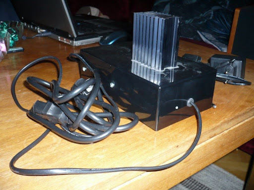

Jag har en sån här till min SB3.
Ingen aning om vad det sitter i den. Jag köpte den på en annons på hifimagasinet för 700 kr. Det stod i annonsen lite om vad som sitter i, men jag kopierad aldrig det. Skrev till säljaren efteråt och frågade, men han svarade inte på det. Har för mig att det stod något om fyra kondensatorer på 2,2 mF. Kylflänsen blir varm iaf!
Jag har inte utvärderat något och jämfört med original PSU (som ligger i bakgrunden på bilden), men det sägs ju att det ska vara bra med nån sån här.

Ser att det är min psu du köpt Mirage
jag vet att jag mailade tillbaka till dig om vad den innehöll men det kanske aldrig kom fram
Ska se om jag kan få fram infon om vad som den innehåller, det är Rannagarden här på forumet som byggt den iaf.

Så vad tycker du blev det någon förbättring?
