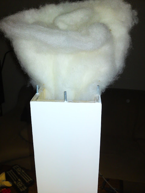

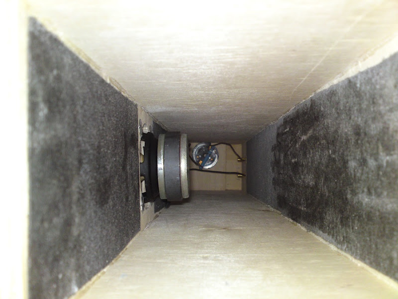

Ikväll blev de då till slut monterade och provlyssnade. Mickel-Mackel kom över när det var klart så han får väl skriva en recension.
Mer bilder;
Började med att löda fast elementen, först satte jag dock dit tätningslist från HiFi-kit på undersidan av elementen.
Svarteloxerad M4 insexbult kan man köpa på Würth, 10st kostade hela 7kr.
Använde även tätningslisten för att täta locken innan jag satte dom på plats.
Med elementet fastskruvat såg det ut så här på insidan.
96 gram ull på väg ned i ena högtalaren, blev bara 84 gram i den andra. Undrar just om det har så stor betydelse?
Locket påskruvat och på plats, verkar som att tätningslisten fyller sin funktion.
Uppställning för provspelning. Det lät helt ok med t-ampen, skillnaden var dock markant när NAD fick träda in som drivning. Men den utläggningen överlåter jag åt Mickel-Mackel att skriva.
Imorgon så levereras dom till födelsedagsbarnet (som givetvis redan har fyllt så jag mötte inte deadline på det här projektet heller )
Tycker jag att de blev bra? Ja definitivt!
Skulle jag kunna tänka mig att ha dom själv? Yepp alla gånger!
Kan jag tänka mig att bygga ett par till på samma element? Funderar starkt på det men då blir det nog bokhylle modellen på förra sidan.
Dragna lärdomar; använd bättre material att bygga av, det är inte kul med plywood som slår sig!
