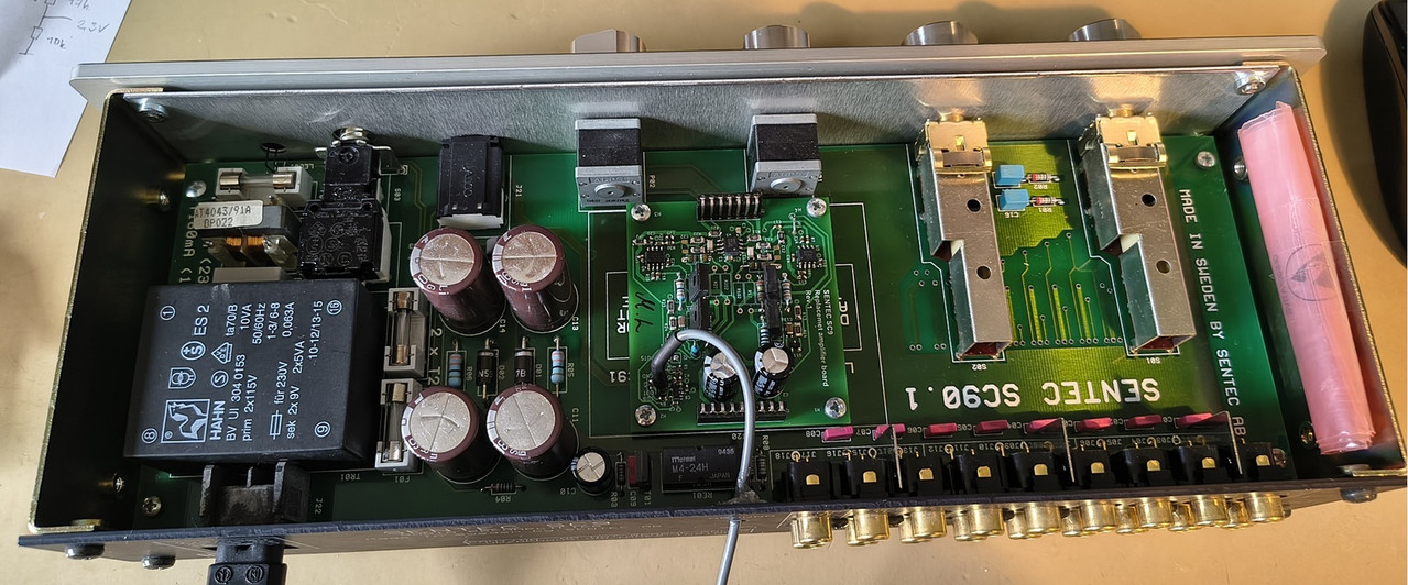

MarcusL
231 Posts
Posted - 2026/06/09 :  18:11:32  Show Profile Send MarcusL a Private Message  Reply
Japp
Ta det lungt.
22023 Posts
Posted - 2026/06/10 :  20:46:40  Show Profile  Visit Pac's Homepage Send Pac a Private Message  Reply
MarcusL
231 Posts
Posted - 2026/06/10 :  22:13:26  Show Profile Send MarcusL a Private Message  Reply
Klarade inte av att hålla mig längre...
Återanvände kontaktdonen och monterade PCBt på huvud-kortet i SC9an så det går att mäta lite prestanda. Passar bra tycker jag. Lite fult med SUB-kontakten hängandes ut genom jord-skruvhålet, vill inte borra och förstöra i originalpanelerna.
