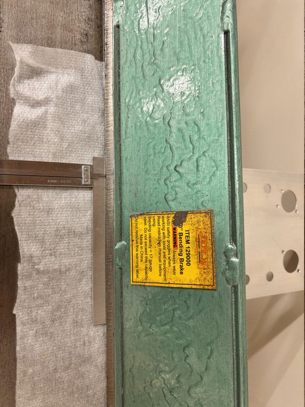

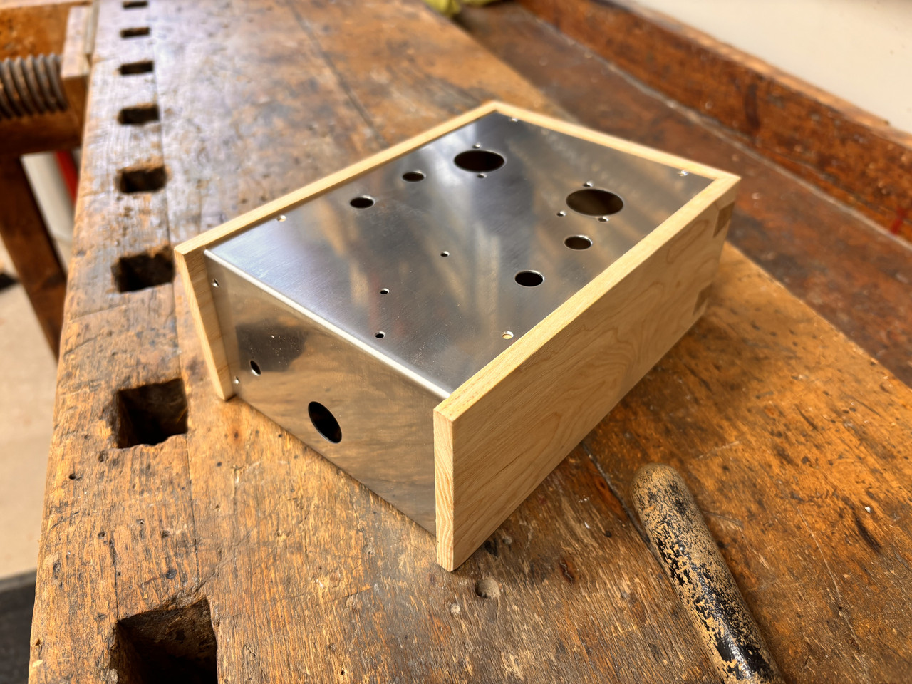

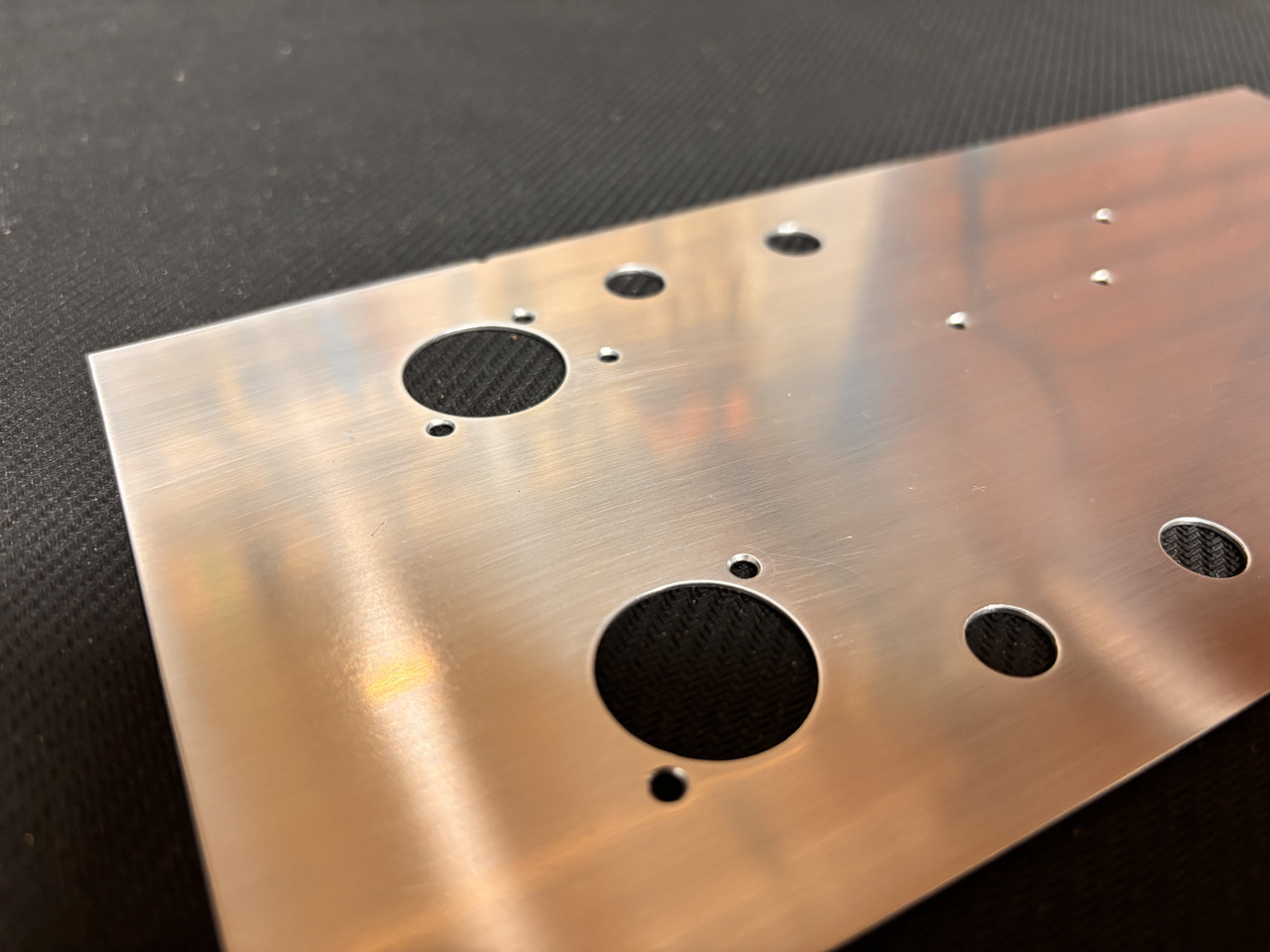

Posted - 2026/03/29 :  22:26:41  Show Profile Send pix a Private Message  Reply
Jag gjorde klart topplåten med alla uttag i planr skick. Blockat så skulle det varit svårt att få hålen rätt. Ytbehandlingen består i att slippa ytan från 500 papper upp till 4000. När ytan var spegelblank så gick jag tillbaka till 1000 papper och försiktigt drog pappret i plåtens längsriktning. Det ger en mattare, lite borstad yta.
Efter detta så är poterna i aluplåten helt öppna och därmed väldigt mottaglig för fingeravtryck och likn. Därför lade jag ett par lager med sk. keramisk coating som skyddar plåten. Coatingen gör ingen synlig skillnad nu. Men den hindrar aluminiumet från att oxidera.
För att inte repa plåten så skyddas den med lite polerduk i plåtbocken.
Plåten bockad och klar monteras på träramen. Med ett par tvingar hålls den på plats för att borra hålen för skruvarna, med plåten som styrning.
