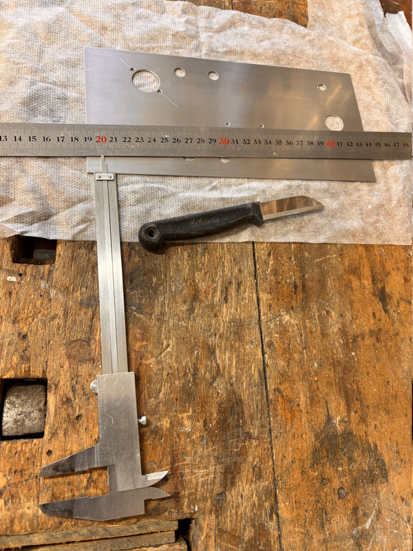

Tänkte visa hur jag gör för att få hålen på rätt ställe.
Först så behöver hållets placering märkas upp på ämnet.
En penna blir sällan bra, så jag använder en tunnbladig fruktkniv. Då eggen är tunn så blir en rits exakt placerad inpå stålskalan. En rits är också att föredra framför ett penn-streck om man behöver hitta ett tidigare mått. Genom att dra eggen över ytan så känner man när denna träffar ritsen. Något som ett penn-streck inte erbjuder.
Ett skjutmått som ställs in efter önskat mått läggs upp och med, så den kan ta stöd mot kanten på ämnet. Stålskalan (linjalen) läggs mot skjutmåttets djupmätningssticka och vips så kan man ritsa en linje, mycket noggrant (1/10mm är inga problem).
En vass körnare är perfekt för att försiktigt dra över ritsarna. Det är då lätt att känna ritsen, följa denna till man känner att spetsen möter den korsande ritsen. Jag trycker till så att en liten markering gjorts, kontrollerar dess placering och knackar sedan till lite hårdare med en träklubba. Här skall man inte överdriva. Slår man för hårt så deformeras gärna plåten, även en bit ifrån där hålet skall vara. Något som är svårt att rätta till efteråt.

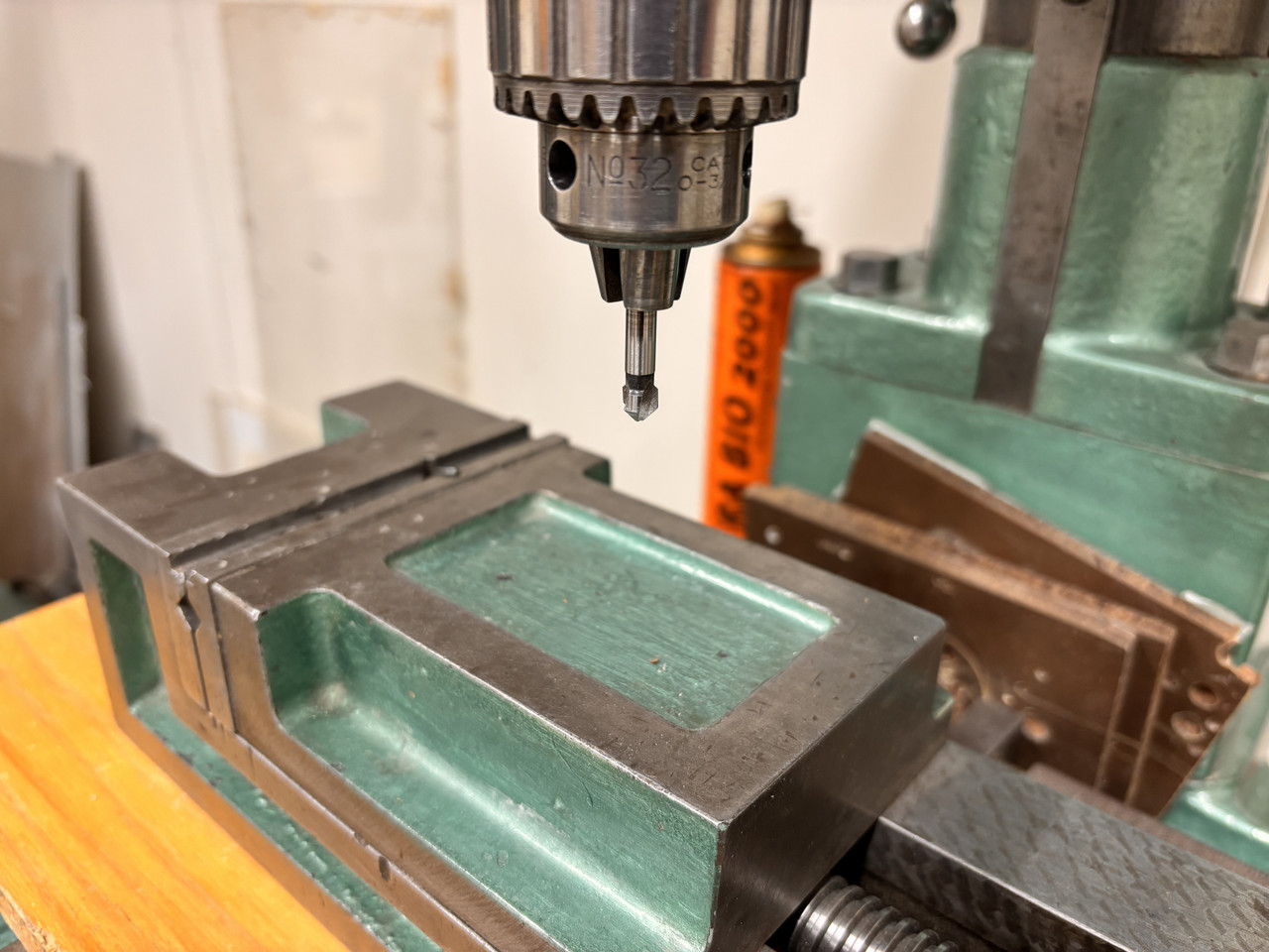

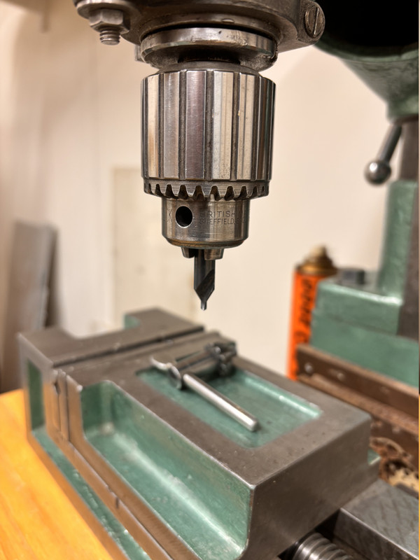

Jag använder sedan en sk. dubborr för att förbereda införför borrningen. Detta görs bäst genom att hålla arbetsstycket löst med händerna, och söka borrspetsen. Man känner lätt när detta sker. Här räcker det med ett lätt tryck mot borren för att ha säkrat hålets placering. Syftet är inte att förborra genom ämnet, utan bara att få en rund och fin markering för borren att placera sig mot.
Nu kommer själva borrningen. I dessa små dimensioner. Så låter jag först ämnet söka upp borren precis som ovan. När jag känner att borren trillat ner i markeringen så sänker jag borr och ämne tillsammans, tills ämnet hamnar plant på underlaget. Vid större hål så vill man ju gärna spänna fast ämnet så detta inte drivs med av borren (proppeller). Men även där så låter jag ämne och borr följas åt för att hitta rätt placering. Sedan klämmer jag fast ämnet med en tving el. dyl.
Slutligen använder jag en försänkare för att grada av hålet. Även här så kör jag helst på frihand med ämnet i handen och söker upp försänkaren. Spänner man fast ämnet och detta inte är exakt centrerat till försänkaren så kommer gradningen ske snett. Något som man undviker om ämnet hålls löst.
Att hålla ämnet i handen kan ha sina risker. Man måste vara vaken och förutseende med det man gör. Vid större hål och grövre borr (och hårdare material som stål) så ökar dessa risker. Då bör man kanske överväga att spänna fast ämnet i alla moment. Ytterligare ett varningens ord gäller tygtrasor (för att skydda ämnet från repor) och handskar. De gånger jag skadat mig vid borrmaskinen är när jag använt någon av dessa. En handske fastnar lätt i borren som sliter med sig det mesta runt. Så handskar är hos mig ett no-no när jag borrar.
