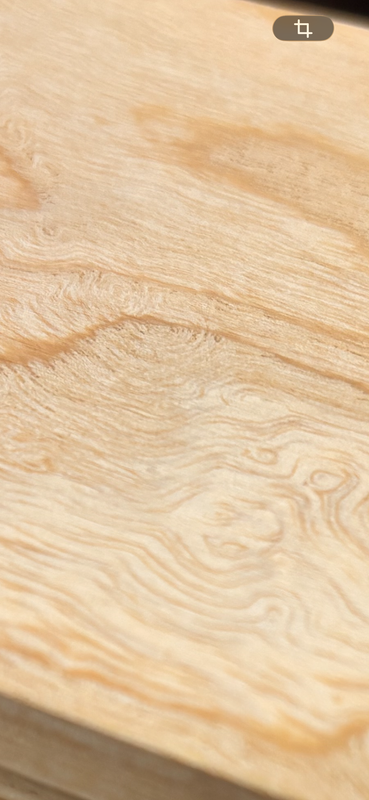

Jag hittade en bit alm med snygg ådring. En sida var ganska intetsägande, medan den andra hade sk, burl. Dvs en kraftfull, livfull ådring som sticker ut. Virket får ofta detta utseende om trädet tvingas växa annorlunda mot rakt upp, vanligen finns en burl nära trädets rot eller där trädet någon gång skadats och tvingats växa runt denna skada,
I detta skede så är det lite svårt att säga hur tydlig denna livfulla ådring slutligen kommer att bli. Men det är iaf värt ett försök.

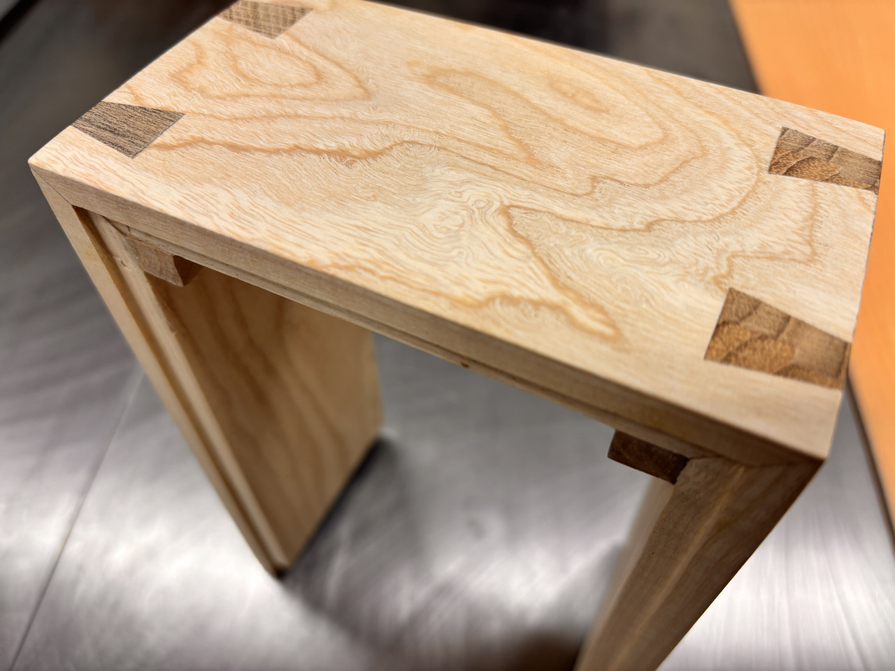

Posted - 2026/03/28 :  09:50:22  Show Profile Send pix a Private Message  Reply

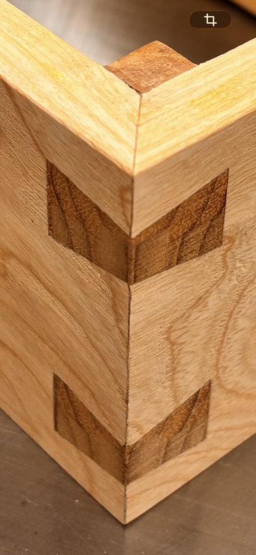

Ramen ser lite yxig ut, men det viktiga är nu att få dimensionerna rätt. Finliret och finish kommer senare. Här framgår ådringen i det som senare skall bli fronten. Jag försöker att använda alm-bitarna i den ordning som de vuxit. Detta för att få ådringen att fortsätta från en bit till nästa. Ibland så går inte detta. Som t.ex när man har 4 sidor i en ram. Men då är det ju snyggt om man kan lägga avvikelsen i en skarv som vätter bakåt.
Det är ju även snyggt om man har en vag ådring där detta sker, så blir avvikelsen mindre uppenbar.
Här är exempel på ett lyckat hörn där ådringen tydligt sammanfaller från en sida till nästa
Jag har tillverkat en jigg som läggs an mot anhållet på fräsbordet. Jiggen håller arbetsstycket 45 grader när detta förs över en trapets-fräs.
Med samma trapetsformade frässtål har jag gjort lister i teak, som kapats upp i stumpar.
Stumparna knackas in i uttagen, vilket låser fogen. Utsticket av stumparna kapas sedan jäms med sidorna och slipas jämna.
I detta fall, när ramen saknar den 4e sidan, så är det extra viktigt att de främre fogarna blir starka. Inget är så tråkigt som ifall fogen skulle ge vika senare. Det är då svårt att reparera ramen på ett snyggt sätt.
Jag kommer även lägga en list på insidan av hörnet som stärker upp detta ytterligare.
Edited by - pix on 2026/03/28 10:06:56

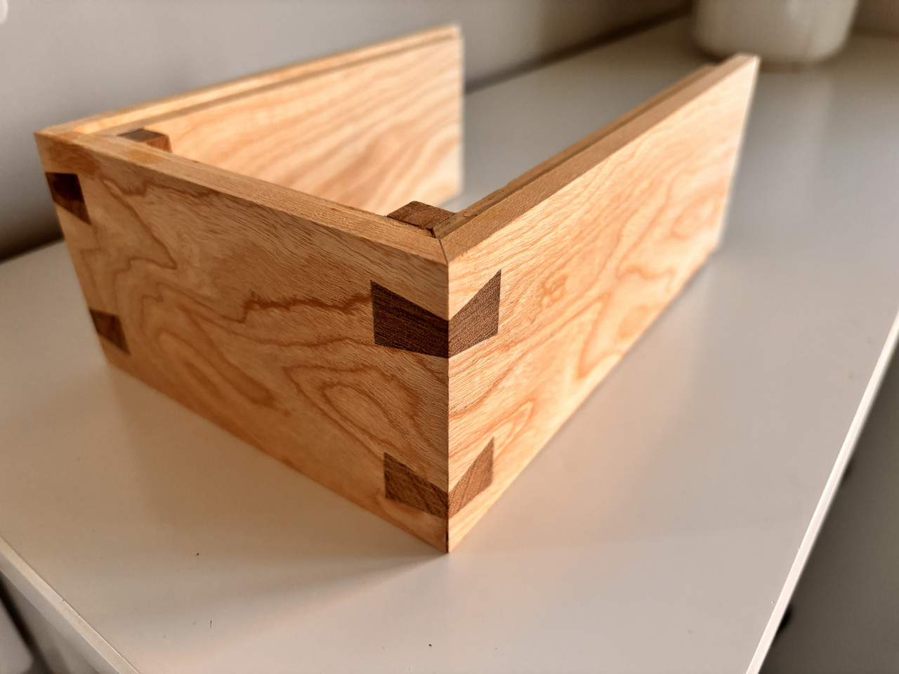

Posted - 2026/03/28 :  21:48:31  Show Profile Send pix a Private Message  Reply
Efter lite grovslipning
Så här blir hörnen efter låsningen med teakpluggarna på plats

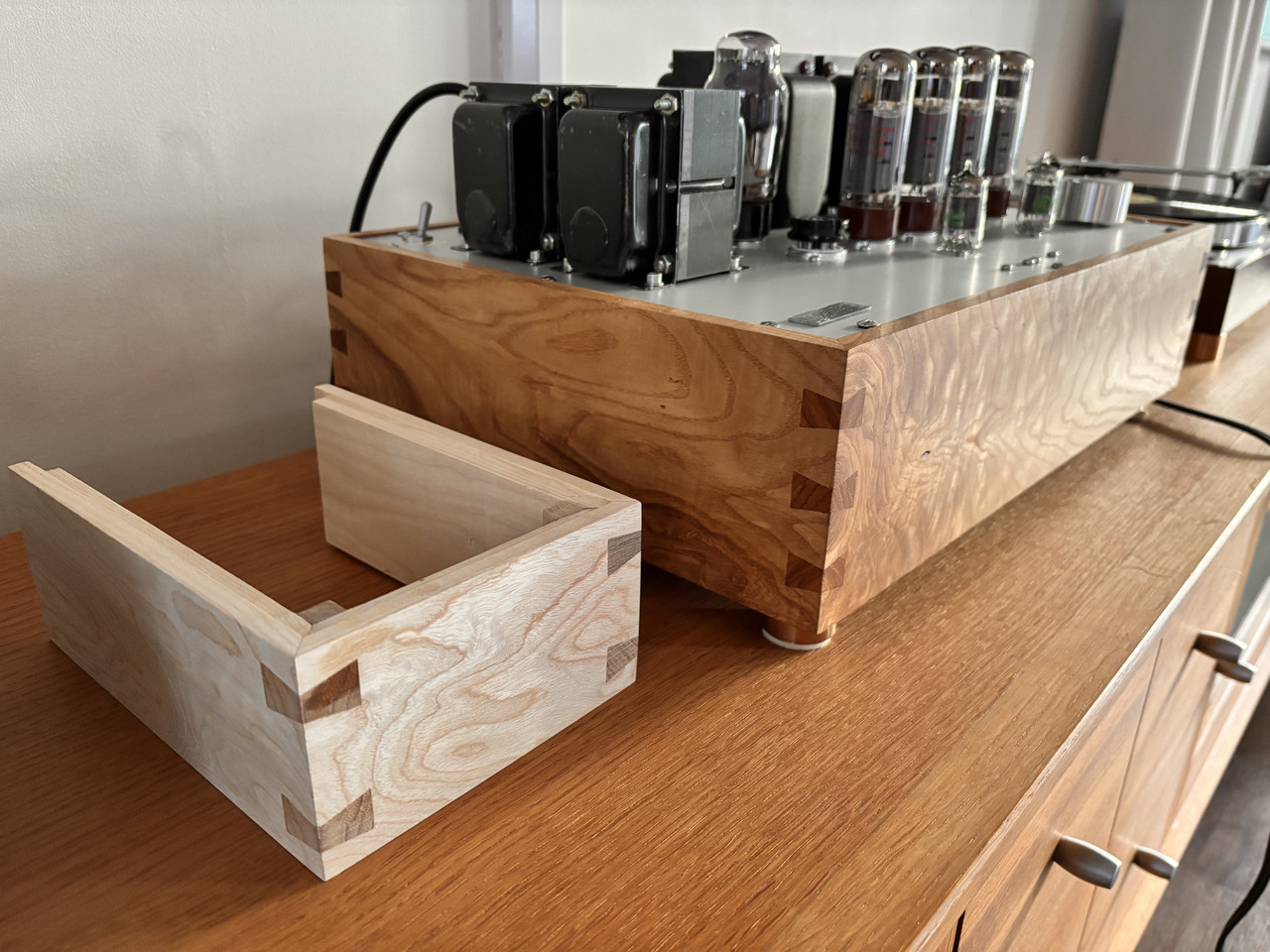

Alm är fast, vilket gör den trevlig att jobba med. Den känns torr till skillnad mot mjukare träslag. Den kanske inte är den hårdaste (vilket ibland kan vara en fördel) vilket gör den lättbearbetad. Utmärkande är annars att det är ett vackert träslag
Det är lite svårt att föreställa sig att dessa två är gjorda av samma träslag.
Men slutstegets ram är behandlad med håtdwaxolja, men framför allt så har det med träets naturliga mörknad med tiden. Den högra har ca 2år på nacken.
Alm är ett vackert träslag med mycket liv (om man hittar rätt bit). Här ser man hur porerna slingrar sig, till skillnad mot t.ex fur som är relativt dött.
