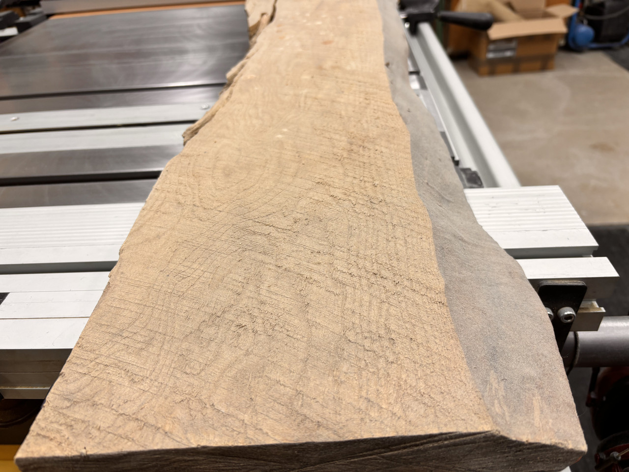

Jag hittade en bit alm med snygg ådring. En sida var ganska intetsägande, medan den andra hade sk, burl. Dvs en kraftfull, livfull ådring som sticker ut. Virket får ofta detta utseende om trädet tvingas växa annorlunda mot rakt upp, vanligen finns en burl nära trädets rot eller där trädet någon gång skadats och tvingats växa runt denna skada,
I detta skede så är det lite svårt att säga hur tydlig denna livfulla ådring slutligen kommer att bli. Men det är iaf värt ett försök.
Slutstegets träram hade även denna en kraftfull ådring. Och jag ångrade först att jag inte förstärkte denna ådring med en bets (när väl hårdvaxoljan lagts på så är det för sent). Men med tiden så har träet naturligt mörknat och nu så tycker jag att det är riktigt snyggt (se bilden längst upp på sidan). Jag ämnar därför göra exakt likadant med träramen till grammofonsteget.
Plankan rensågades och kapades upp i längder. Dessa planhyvlades, gerades och kantfrästes till en ram med öppen baksida. I princip så blir det en ram med enbart tre sidor. Där topplåtens vikta kant skall utgöra den fjärde sidan.
Edited by - pix on 2026/03/27 21:29:47
